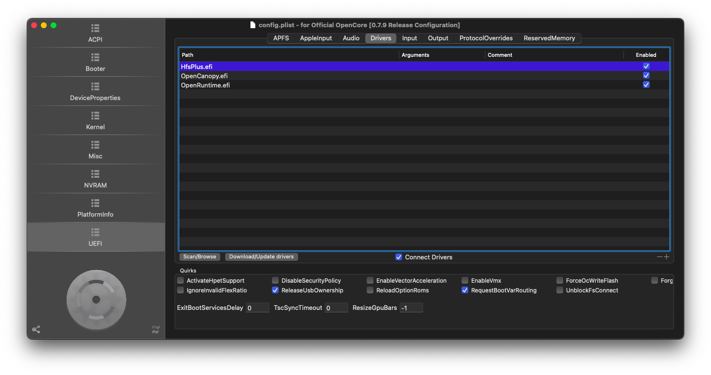

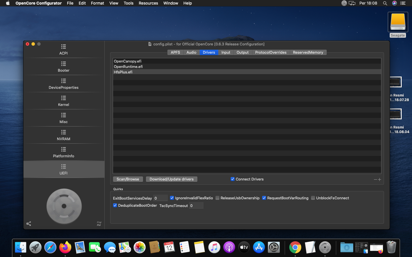

Config dosyamızı OpenCore Configurator ile açıyoruz ve UEFI sekmesine geliyoruz burada Driver bölümüne geliyoruz. Aşağıdaki resme benzer bir ekran karşılaması gerekmekte.

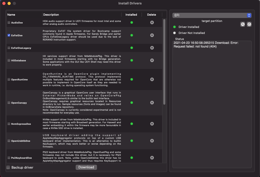

Şimdi Download/Update drivers seçeceğini seçiyoruz ve aşağıdaki gibi bir ekran bizi karşılayacak.
Burada dikkat etmemiz gereken ufak detay bulunmakta, eğer kullandığımız işlemci Sandy Bridge (2. Nesil) veya daha önceki bir işlemci modeli ise ExFatDxeLegacy seçmemiz gerekmekte, kullandığımız işlemci modeli Ivy Bridge (3. Nesil) veya daha yeni bir işlemci modeli ise ExFatDxe seçmemiz gerekmektedir. İşlemci modelimize göre seçimimizi yaptıktan sonra alt kısımdan Download tuşuna basıyoruz ve aşağıdaki resimdeki gibi bir ekran bizi karışılıyor.

Artık bu pencereyi kapatabilir ve config dosyamısın son durumuna bakabiliriz.
Görmüş olduğunuz gibi yeni Driver config içerisine eklendi ve kullanıma hazır bu adımdan sonra config dosyamızı kaydedip kapatıyoruz.

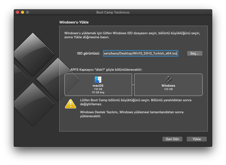

Görüldüğü üzere bootcamp windows yükleme iso dosyasını otomatik buldu, eğer sisteminizde birden fazla iso dosyası var ise ve siz farklı bir iso dosyasını kullanmak istiyorsanız seç bölümünden iso dosyanızı kendiniz seçebilirsiniz. Ayrıca bu aşamada windows yüklenecek diskin büyüklüğünü belirlememiz gerekmektedir. Ben eşit olarak bölüntülemek istiyorum.

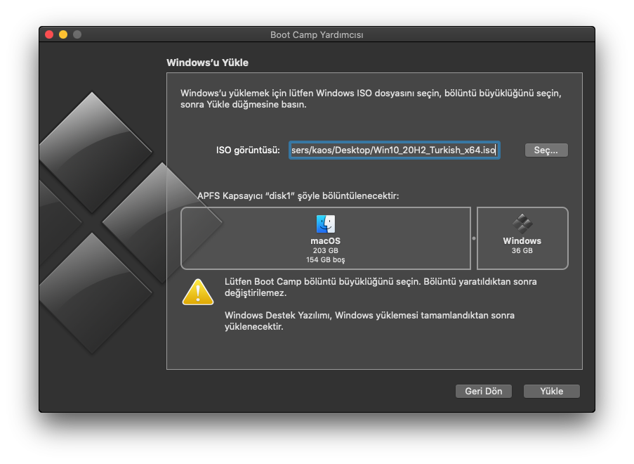

Gördüğünüz gibi diskimi istediğim şekilde ayarladım bu adımdan sonra Yükle düğmesine basıp işlemlerin bitmesini bekleyeceğim.

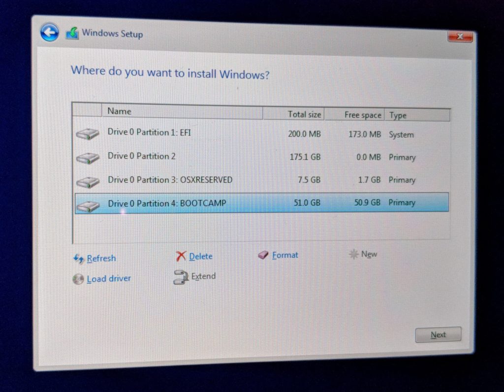

Kurulumda disk seçimi ekranında BOOTCAMP isimli diski seçerek ileri demeniz yeterlidir. Hiçbir silme işlemi yapmanıza gerek yoktur. OSXRESERVED isimli diski seçmemeniz gerekmektedir.

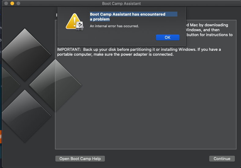

Not 5 : Eğer BootCamp açıp sürdür dediğinizde "Dahili Bir Hata Oluştu" uyarısını alıyorsanız sisteminizde bulunan ikinci diski fiziksel olarak sistemden çıkartın veya bağlantısını kesin.

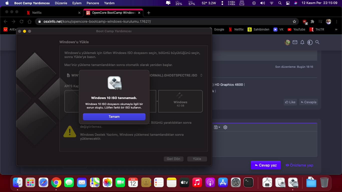

Bir kaç tane iso dosyası indirip denedim hep resimde ki hatayı alıyorum daha önce dual boot kısmını eski yollar ile yapmıştım bir sorun yoktu fakat dün yanlışlıkla işletim sistemlerini silmiştim yeniden kurulum yaptım bu sefer sizin yöntemi denemek istedim ama kurulum başlatamadım. yardımcı olursanız sevinirim.

BootCamp ile kurulama başlamadan önce OpenCore üzerinde ufak bir değişiklik yapmamız gerekmekte. Bunun sebebi OpenCore Bootloader'in ExFAT dosya sistemini native olarak desteklememesinden kaynaklı.

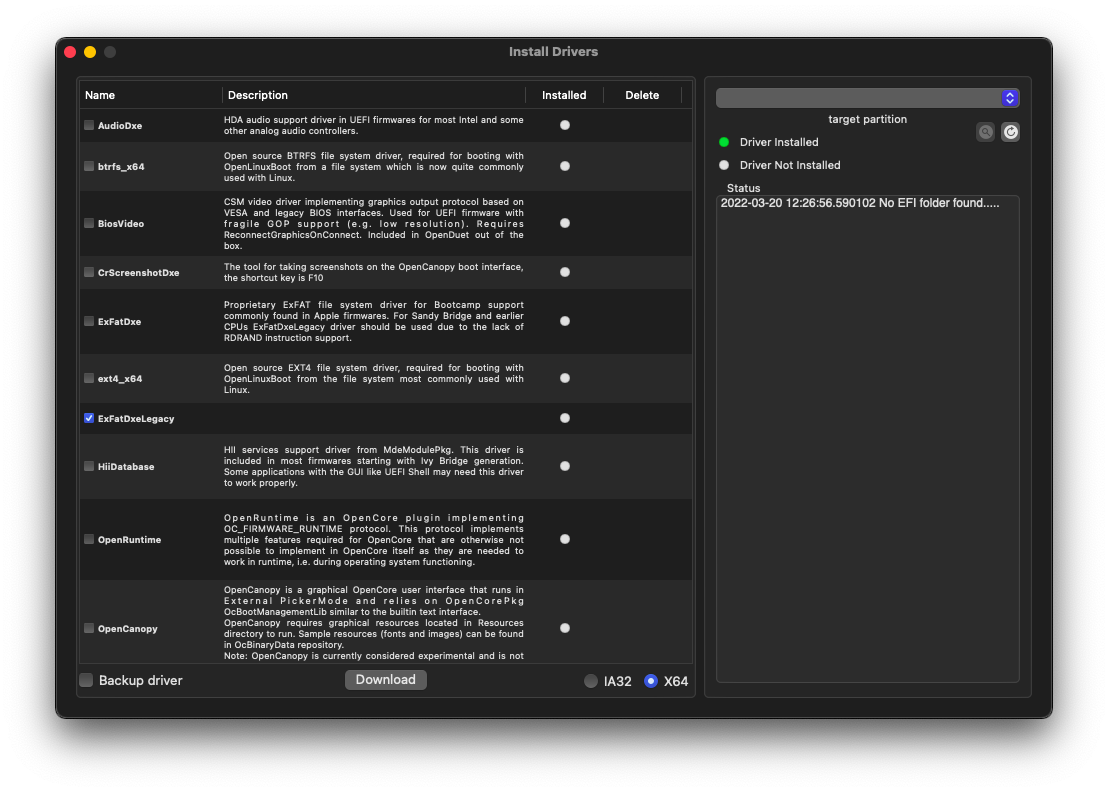

Ekli dosyayı görüntüle 25663
Ekli dosyayı görüntüle 25664
Ekli dosyayı görüntüle 25665

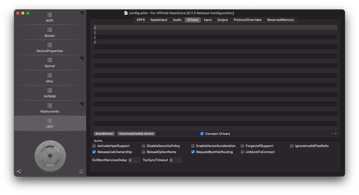

Ekli dosyayı görüntüle 25666
Ekli dosyayı görüntüle 25670

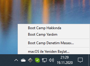

Not 4 : Windows üzerinde bootcamp denetim masasını açtığınızda macOS kurulu diskiniz gözükmüyor veya sistemi windows üzerinden bootcamp ile macOS olarak başlatmak istediğinizde bölüm bulunamadı hatası alıyorsanız Windows üzerinde Apple Software Update programını kullanarak BootCamp yazılımının güncellemesini sağlayın.

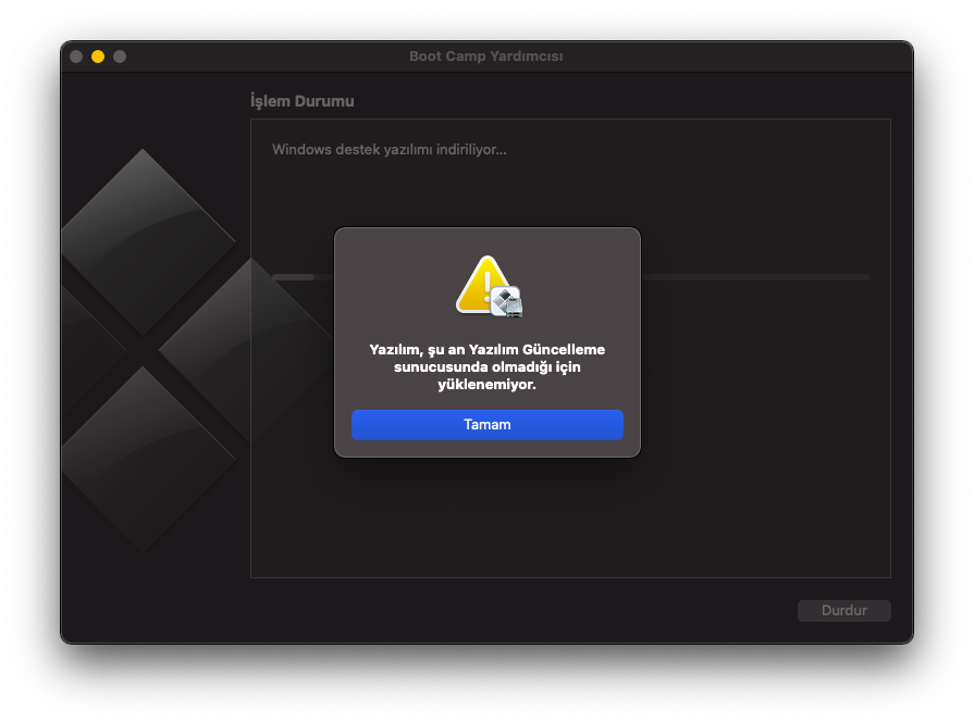

Ekli dosyayı görüntüle 26214
Kullanacağın İSO dosyasını Microsoft’un sitesinden indirip dener misin.
Hocam benim 2 ayrı ssd diskim var. Biri win, diğeri mac. Mac kullanıp bir süre sonra diğerine geçtiğimde sistemde bariz yavaşlama hissediyorum. Bu şekilde kurulum yaparsam yavaşlama sorununu çözer miyim ?
Bu sorunu çözmez büyük ihtimalle. Sorunun sebebi opencore ile dadt kullanman olabilir. Dadt yerine ssdt kullanmalı yada cihazı komple kapatıp sonra işletim sistemi değiştirmelisin.

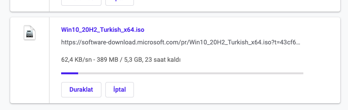

microsoft sitesinden indiriyorum şuan fakat indirme hızı çok düşük farklı bir alternatif var mı ? internet servis sağlayacım superonline 200 mb desteği var ama microsfttan niye bu kadar yavaş indiriyor anlamadım.
güncelleme:
microsoft sitesinden indirip kurulumu başarıyla gerçekleştirdim fakat, disklerim arasında windows reserved diye bi disk vardı onu silmek istedim sistemi tekrar silindi :) şimdi tekrar uğraşıyorum kurmak için :)

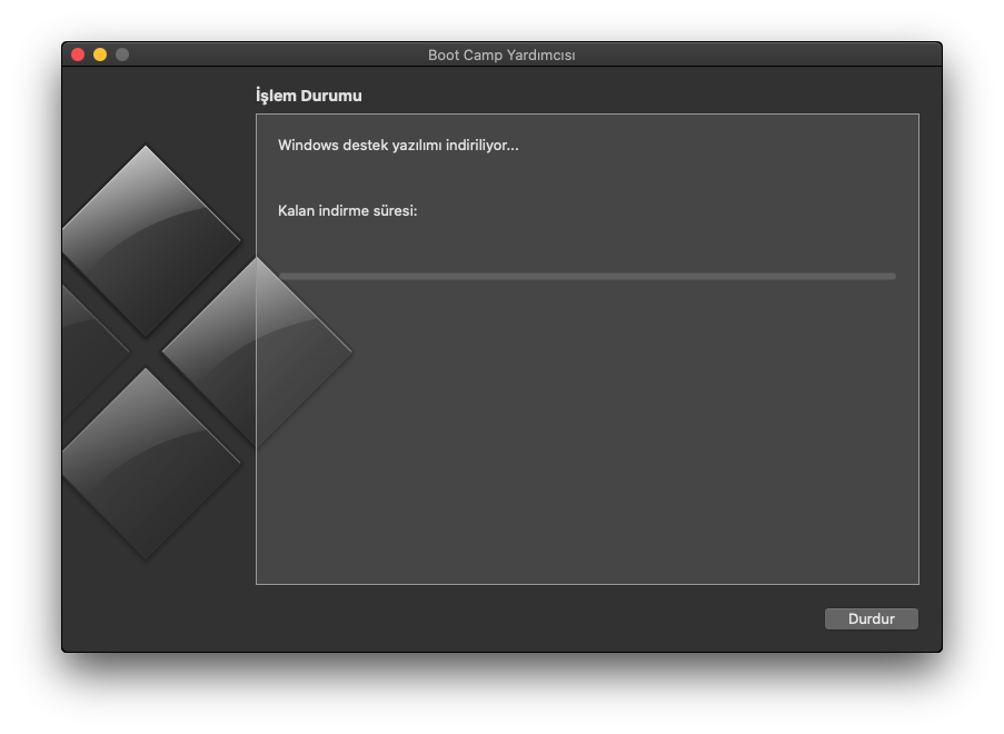

@KaoS Hocam Merhaba Az önce final Big Sur'u kurup yanına bootcamp ile windows kurayım dedim Smbios 13.1 ya da 13.3 seçili configte USB'siz kurulum olmuyor bir türlü bootcamp üzerinde. Bildiğim kadarıyla bu smbios'lar 2016 ve sonrası bi fikriniz var mı acaba?
Lenovo Idepad 300-15isk
Intel(R) Core(TM) i5-6200U CPU @ 2.30GHz
HD Graphics 520 & AMD R5 M330
Conexant CX20751/2
Intel(R) Dual Band Wireless-AC 3165 & Realtek PCIe GBE Family Controller
240GB SSD & 1TB HDD & 8GB DDR3 1600Mhz
3,942
Bunu bende farkettim. Apple resmi açıklamasına uymuyor USB ile kurulum yaptırıyor bu modellere.
