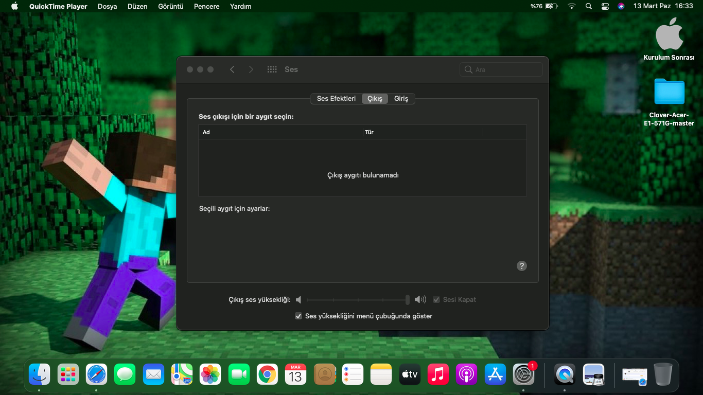

OpenCore ile yukarıdaki yöntemle basit bir şekilde ses tanıtımı yapabiliyoruz. Ama bazı durumlarda Hackintool de ses sekmesi boş görünebilir, hiçbir ses kartı olmayabilir. Endişeye mahal yok.
Hackintool uygulamamızı açtık ve ses kartıyla ilgili hiçbir bilgi göremiyoruz. Bu durumda rehbere devam etmeden önce IORegistryExplorer ile sisteminizde HDEF araması yapıp çıkan sonuca bakıp ona göre ilerleyeceğiz. IORegistryExplorer ile yaptığınız HDEF aramasında aşağıdakine benzer bir sonuç çıkması gerekiyor.
IORegistryExplorer ile yaptığınız HDEF aramasında yukarıdaki gibi bir sonuç çıkarsa rehberin 2. Kısmına geçin.
