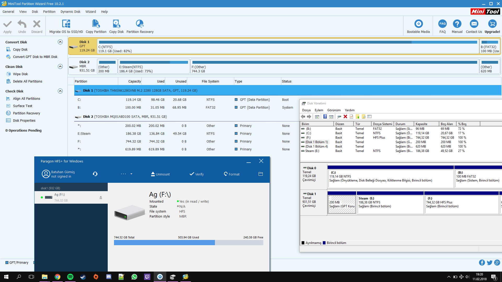

Yüklediğim kext'i yaptığım yapamı geri almak için efi partion'una erişmek istiyorum ama windows ortamında sadece hfs disk'i görebiliyorum. Clover'ı USB'ye kurup boot ettiğim zaman yine aynı hatayı alıyorum.
OsxAptioFix2Drv-free2000.efi dosyaları ile fix yapılabiliyrmuş EFI / CLOVER içine atmam lazım ama efi bölümünü mount edemiyorum windows üzerinde.

SSD MBR olduğu için mout edemiyorum sanırım sadece sistemin kurulu olduğu partion mount ediliyor hfs+ ile
200mb lik bölüme label atıyamıyorum yani.

@montezuma hocam efi dosyalarının bulunduğu 200mb lik alanı biçimlendirip yeniden oluşturmayı düşünüyorum ama USB ile boot ettiğimde aynı mantığa geliyor sanırım USB ile olmamıştı nasıl bir yol izlemeliyim yeni bir kurulum dışında ?
