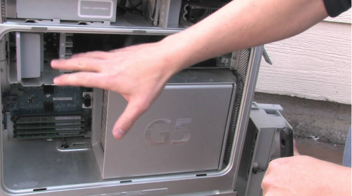

Her şeyi parçalamadan önce ufak ufak eski Mac Pro G5 i de tanıtalım.
Kasanın içi;

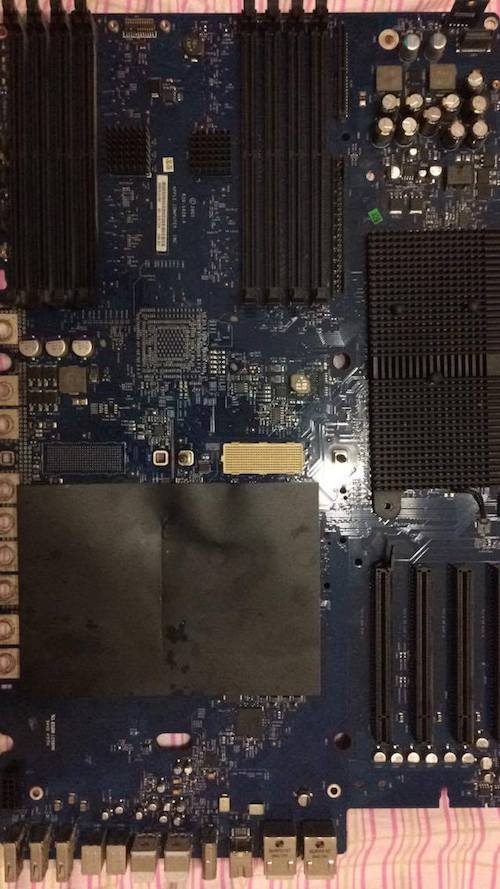

Anakartı x99'larda olduğu gibi ram slotu 8 tane karşı karşıya ama işlemci 2 slotun arasında değil. Ayrıca bu anakartta firewire thunderblot ve çift ethernet gibi özellikler var. Apple bu özellikleri 10 seneden daha eski bir zamandır kullanıyor. Bu yıl çıkan anakartlarda Thunder bolt 3 yazıyor ama ayrı bir donanımla kullanabiliyorsunuz. Ayrıca firewire hala görmedim mac dışında.

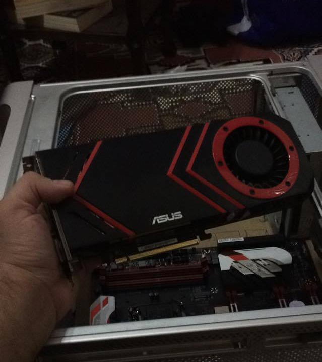

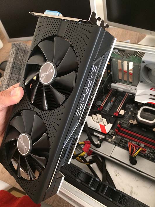

İyi bir ekran kartı alana kadar şimdilik PC'de kullandığım HD5870v2 Ekran Kartını alacağım.

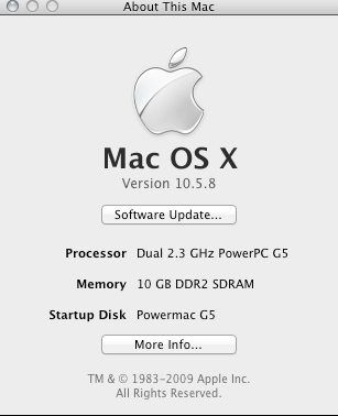

Bu arada sistemin Güncellenebildiği son versiyon;

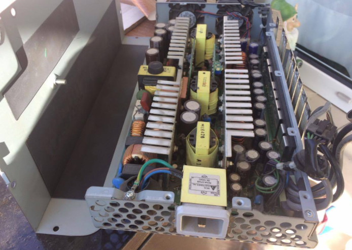

Power Supply;

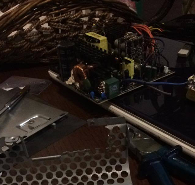

bunun yerine 800w 80+ Bronz bir power koyacağım. tabi önce kesip biçme işlemlerine girişmek lazım.
demir testeresi ve metre ile başlıyoruz
PSU kablolarının çıkacağı yeri anakart altına gelecek şekilde ayarlayacağım ve ortada kablo görmek istemiyorum.
PSU tamamdır. ama power kablosu gireceği yeri henüz ayarlamadım. arkapaneli tasarladıktan sonra bağlantı işlerini tamamlayacağız.

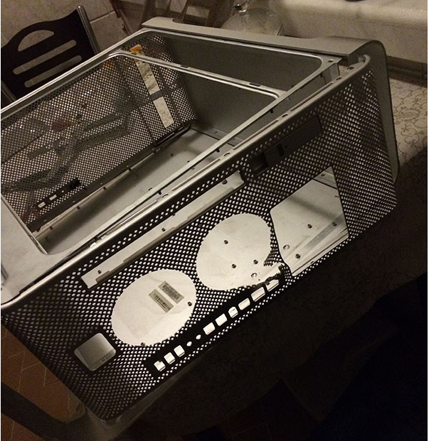

kasayı parçalayıp keselim;
O kadar çok vida varki laptop sökseniz bu kadar zorlanmazsınız. Birde motorlu aletleriniz yoksa bu işe hiç bulaşmayın. demir testeresi ile ömrümden ömür gitti
Epoksi macunu iyice yogurup yapıştırdım. Yapışacağından çok emin değilim ama sonucu bende çok merak ediyorum. macun çok az yapışkan ve yüzeyi tutmuyor desem yeridir. Umutsuzum. 19luk damacanayı üzerine koyup kaderine terkettim :)
olmazsa başka yapıştırıcılar deneyeceğiz.

Power Supply kasanın alt kısmında kalacağı için ve olası bir arıza durumunda zor değiştireceğim için, zordan daha ziyade uğraştıracağı için Power söketini sigortaloya çevirdim. umarım şehir şebekesinin yüksek voltaj sıkıntıları ile uğraşmam

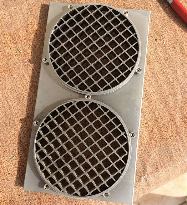

Kasamızda kendi orjinal fan grilleri kullancağım.

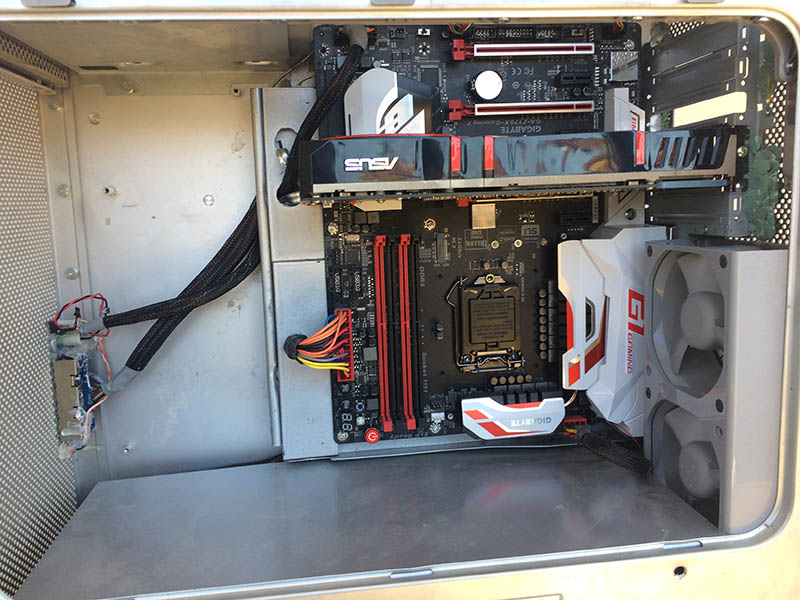

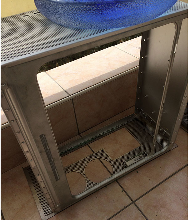

Bu gün kasanın alt kısmına taban yaptım. Ortadaki çirkin görüntü kalktı ve daha estetik oldu.
biraz daha yakın çekim

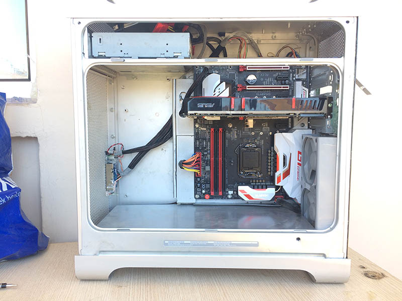

Kasanın kapalı hali...
kapaktaki apple logosunun içini boşaltarak oraya beyaz pleksi glass koymayı planlıyordum 1 tanede sensör ile elimi yaklaştırdığımda ışık yanacaktı ama diğer donanımları daha netleştiremediğim için askıya aldım.

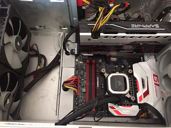

h115i pro 280mm Sıvı soğutucu ve i7 7700K işlemci ile upgrade edildi.
31.5 cm yüksekliğindeki bu soğutucu, kasa tasarımı planlarımı alt üst etse de 4 vidalık işi vardı ve montajını heyecanla yaptım.
İlk sıvı soğutucumdur kendileri..
PSU üzerindeki sacda işlemler yapılacak. Soğutucu hortumları ve kabloları için bir takım kesme işlemleri yapılacak. hafta sonuna bıraktım o işi.
orjinal apple fanlarınında yönü değişecek tabi bu soğutucu her şeyi alt üst etti.

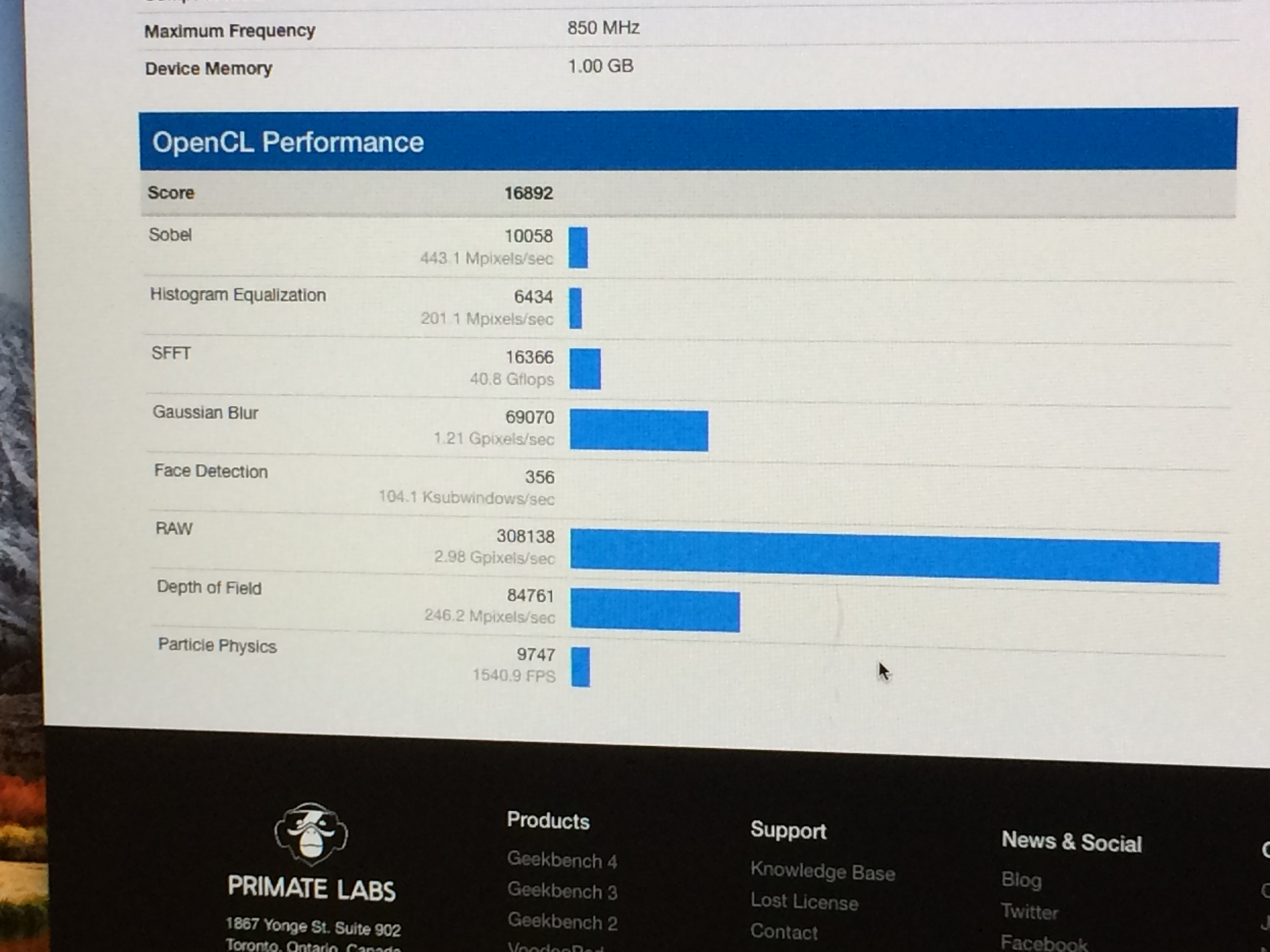

14,2 smc 18 yaptıktan sonra multi core 20000 i geçti fakat single core 5512 den 5200 e falan düştü. ilginç bir durum. Belkide bench score'ları gerçeği yansıtmıyordur.
buda hd 5870v2 ekran kartımın skoru
Mevcut sistem an itibari ile
Anakart: Gigabyte z170-X Gaming 7
İşlemci : 7. Nesil i7 7700K
Ram : Kingston 16 gb 3000 mhz Predator Tek Modül.
Ekran Kartı : AMD Radeon 5870v2 1 GB 256 Bit Dx: 11
SSD: Samsung 960 Evo m2 250 GB
HDD: Seagate Barracuda 2 TB
Soğutma : Corsair H115i Pro RGB 280mm
PSU: Xilence 80 Bronz
Blue Ray: Pioneer
Klavye Mouse: Original Apple Magic Mouse Set ve Klavye
Monitör : Cinema Display 2 Adet
ilerleyen zamanlardaki Upgrade Ekran kartı ve 3 tane daha 16Gb Predator Ram olacak.

Mevcut ekran kartımın performansı son derece tatmin ediciydi fakat çift monitör kullanırken hackintosh ile sorunlar yaşattığı için değiştirme kararı aldım ilgili konuya istinaden.
1GB den 8GB ye upgrade ederek daha verimli bir hale geldi sistemim.
Montajdan önceki son hali
Yeni Ekran Kartımız Sapphire Pulse RX 580 8GB
Kutu içeriğinde power kablosu çıkmıyor. Bu kartı alacaksanız 8 pin kablo almalısınız
Montajın bitmiş hali
Ekran kartını high sierra tanıyor clover ekranında RX 480 olarak gözüküyor bunun sebebi RX 480 üzerinden geliştirilmiş bir kart olmasıymış.
Kurulum esnasında inject ati yapmanız gerekiyor sadece. Sistem kurulduktan sonra bu mac hakkında kısmında RX 580 8GB yazıyor.
