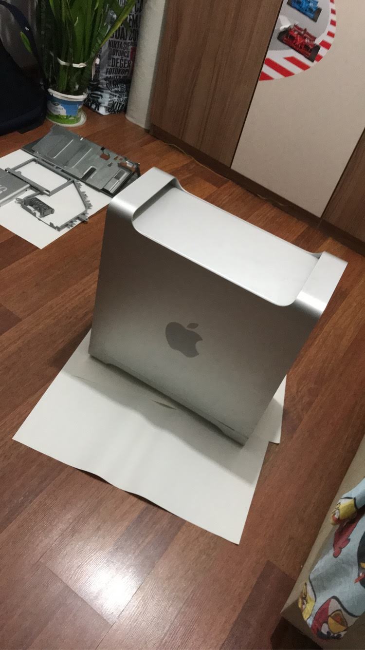

Çok büyük şanstır ki ben bu kasayı internet üzerinde bir alışveriş sitesinde buldum . Hemen alamadım tabi bir süre bekledim o sürede de başkasınının almaması için az direnmedim değil :D .Ürünü sipariş ettiğimde arayıp kargonun 120 tl olduğunu kargo şirketi ile anlaşmalarından dolayı 35 tl olduğunu söylediler kabul edip etmediğimi sordular . 150 tl ile beraber 35 tl kargo ödedim . Ürün görselleri de şu şekildeydi .

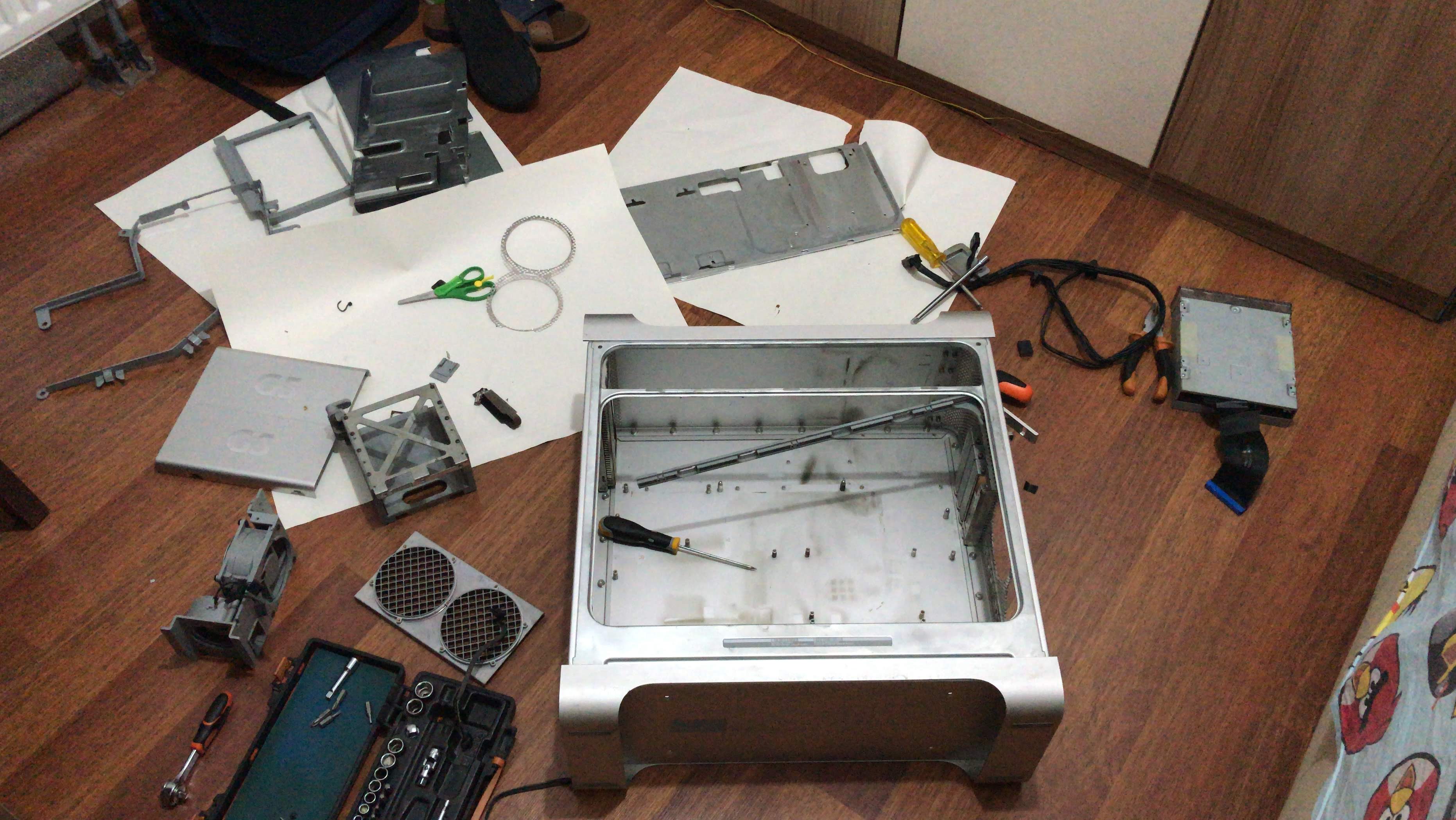

Ortalık biraz karışık affedin sökmenin 4 saat sürmesinden dolayı bu dağılıklık :)

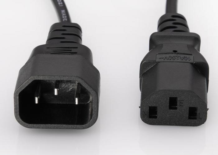

Daha sonrasında ise kasanın orijinalliğini daha bozmamak adına güç girişini aynı bıraktım . Tabi bunun içinde uzatma kablosu kullandım .
Bu kabloyu kasanın kendi kablo aparatı ile bağladım . Bir üstteki resimde görebilirsiniz .

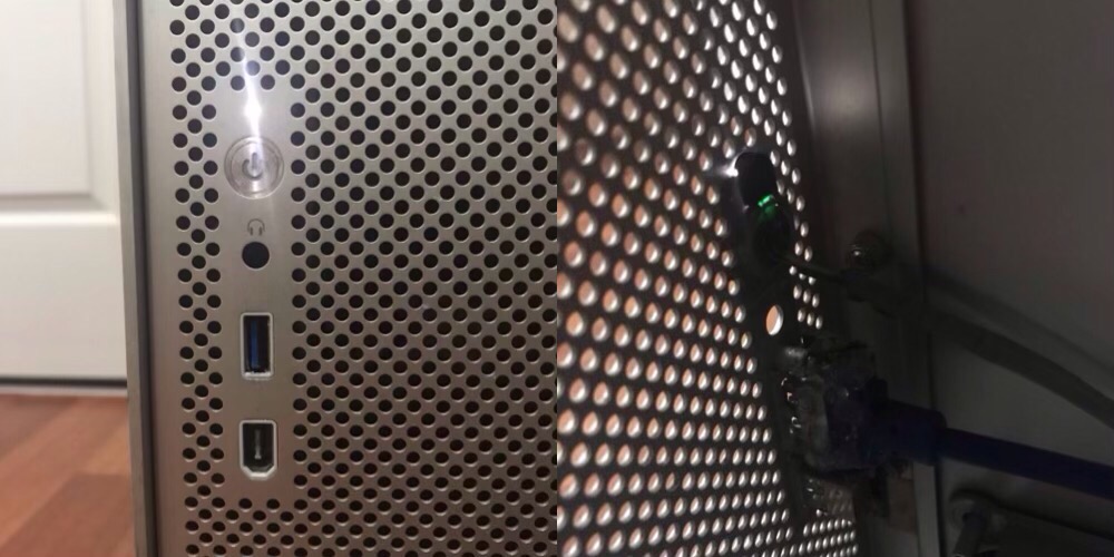

Gelelim güç düğmesine . Burası önemli . Ben kartı dağıttım sadece power butonunu ve artık eskide kalmış olan söketi monte ettim (boş kalmaması ve yeni usb girişi için yatak görevi yapması adına) .
Düğme üzerinde tek Ground(-) olduğundan B pini anakarttaki güç düğmesinin - kutubuna bağlanmalı . Diğer (+) ' lar direkt olarak düğme + 'sı ve led +'sı olarak bağlanmalı .
Sistemi yeniledim ve Usb 3.0 yaptım . Ses çıkışı şimdilik boş elimde kart var ancak eklemedim .

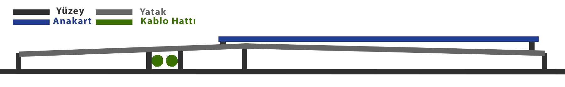

Açıkçası bizde takarken baya bi şüphelendik acaba temas ediyor mu diye araya birsürü kağıt soktuk ışıkla kamerayla baktık temas etmiyordu. Aslında temas etmemesinin en büyük sebebi anakart yatağının altında geçen güç kablosu. Anakartın bulunduğu yatağı sağ taraftan havaya kaldırıyor anakartta düz olduğundan havada kalmış oluyor. Olayı basit bir çizimle göstermemde fayda var işine yarayabilir.
