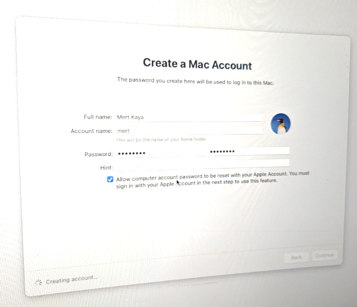

Hesap oluşturma uzun sürebilir aslında beklemek gerekir.
Şifre ekranında kilitlenme FileVault ile ilgili olabilir. Kurulum sırasında FileVault açmış olabilir misiniz?

Hocam sadece fotoğraftaki create account bilgilerini girdim filevault sormadı bile, sonrasında login ekranına geliyorum şifre giriyorum kilitleniyor create account kısmında olduğu gibi. Belki otomatik açmıştır sonraki adımları hiç görmedim çünkü icloud vs.

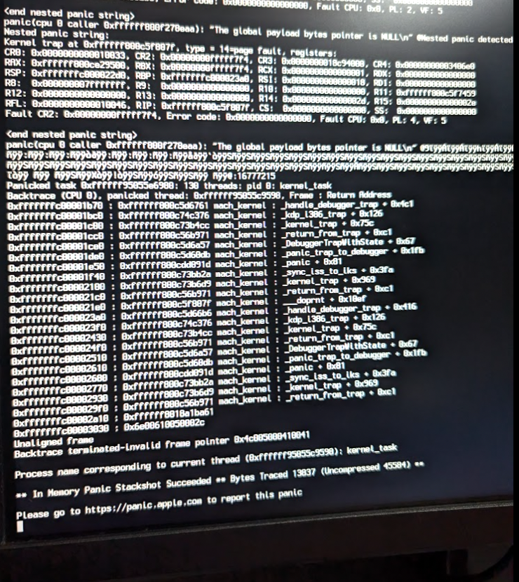

Editi görene kadar denemiş bulundum eski efiyi, yine aynı şeyler tekrarlandı ilk denemede memory panic ikinci denemede login ekranına geldim ama şifre girince tekrardan kilitlendi.

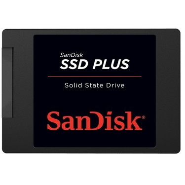

Bu arada yükleme yaptığınız SSD marka ve modeli yazın. Umarım Samsung / Micron / SK Hynix PC711/Intel 600p değildir.

Bana kapalı gibi hissettirdi çok yavaştı. SSD Modelim sandisk ssd plus sata 240gb
