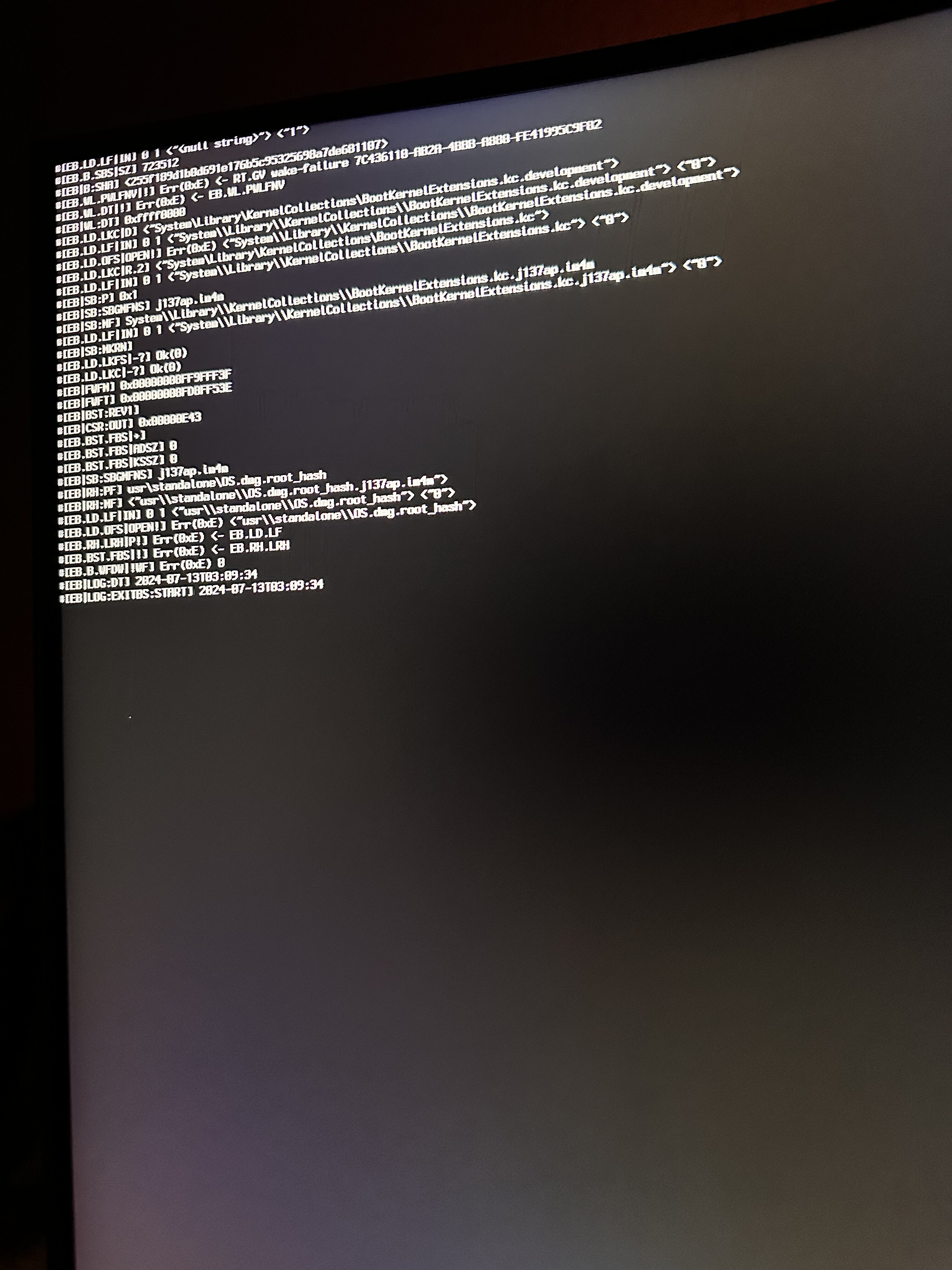

Catalina'nın boyutu yeterli geldiği için Catalina denedim. Exiting Efiboot, başka EFI ile kernel, başka EFI ile fotoğraftaki hatayı aldım. Acaba Catalina ile uyumlu olmuyor mu bu EFI'ler?

1. Görsel hata değildir. Sistem bu ekranda biraz bekleyebilir ne kadar bekliyorsunuz?
2. Ekran Bios üzerinden secureboot açık olduğu için opencore önyükleme yapamıyorsun.
Bios ayarlarını gösterilenlerden sende var olanları ayarlayıp dene.

1. görselde 30 saniye kadar bekleyince tekrar opencore ekranına geliyor. Windows veya macOS seçme ekranına yani
2. secure bootu kapattım, yine 1. Görsel geldi.
