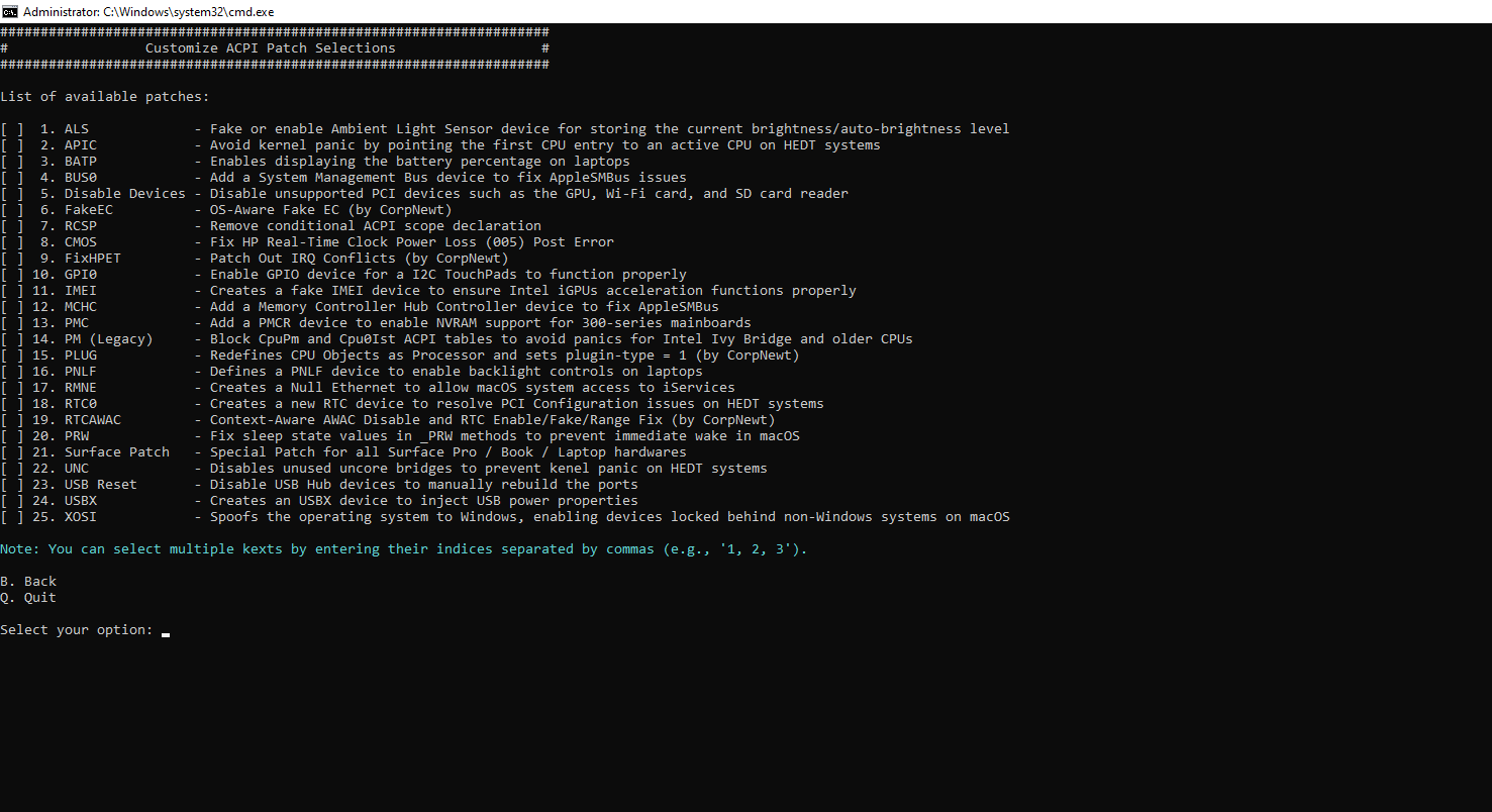

Arkadaşlar 2 gündür bununla uğraşıyorum artık gına geldi yaptığım işlemleri tek tek yazıyorum, lütfen buna bir çözüm bulalalım.
Öncelikle siteden Sequoia 15.3.1 raw dosyasını indirip balenaEtcher ile usb'ye attım. Daha sonra disk yönetiminden EFI klasörü için 2GB'lık usb'de yer açtım.
Sonrasında OpCore-Simplify programıyla sistemimle uyumlu EFI dosyasını oluşturdum ve bunu disk yönetiminden EFI klasörü için açtığım 2GB'lık yere attım.
Daha sonra BIOS ayarlarıma gelip. Bütün ayarlarımı yaptım ve hatta sürekli hata aldığım için bios versiyonumu bile değiştirip 7C94v1E versiyonuna geçiş yaptım.
BIOS ayarlarımdan;
Fast Boot kapattım, Secure Boot kapattım, Serial/COM Port sanırım bende yok bulamadım, Parallel Port aynı şekilde bulamadım, CSM değil UEFI'yi seçtim.
Above 4G açtım, XHCI hand-off açtım, Os type aynı şekilde bulamadım, Sata Mode AHCI açtım.
Bunları yaptıktan sonra USB'yi taktım ve biostan BOOT ettim daha sonra önüme gelen menüde önce RESET VRAM yaptım ve açıldıktan sonra install Sequoia'yı seçtim ve aşağıya bıraktığım görüntüdeki gibi siyah ekranda yazılar baya bi aktıktan sonra bilgisayar siyah ekran verip kendini resledi fakat ne kadar beklesemde hiç bir şekilde bir ekran gelmedi. Lütfen yardımcı olun. (Videoyu siteye yükleyemediğim için link olarak bırakıyorum.)

Aynı şekilde bende sizinle aynı durumdayım acil bir mac cihazına ihtiyacım var dediğiniz gibi biraz kurcaladım ve neredeyse bütün kextleri kaldırdım tekrar deneyeceğim.
Kextslerin neredeyse tamamını kapattım sadece 1 ve 2 seçili
ACPI Patchlarında hepsini kapattım.
Simdi EFI oluşturup deneyeceğim.
Yok olmuyor yine hata verdi
3,780
EFI olıştururken kext ve ACPI özelleştirmeden ilerle. Araç donanım raporu verdikten sonra sana kuracağın macOS sürümünü önerecek. sonra EFI BUILD et.
Yukarıdaki kext ve ACPI özelleştirme kısımlarına girme.
Diğer konuda paylaştığın EFI baktım bir sorun görünmüyor. Biosun hangi sürümde paylaş.
Bu EFI indir ve içerisindeki config dosyalarından AMD olanlardan 8 çekirdeği config olarak belirleyip OC içerisine kopyalayıp dene.

Sorun ekran kartının cihaz yoluna EFI aracının uyguladığı device-id ile alakalı görünüyordu. Kurulum adımlarını takip et. Kurulum bir kaç kez kendini resetleyebilir bu sorun değildir. Resetlemeden sonra macOS İnstaller diye yeni bir disk girdisi oluşacak. Her resetten sonra bu disk ile ilerleyecek kurulum bittiğinde bu disk kaybolup sabit diskine yüklü macOS görünecek.
Konuların iç içe geçmemesi için sorun yaşarsan yeni konu açıp bildir.
