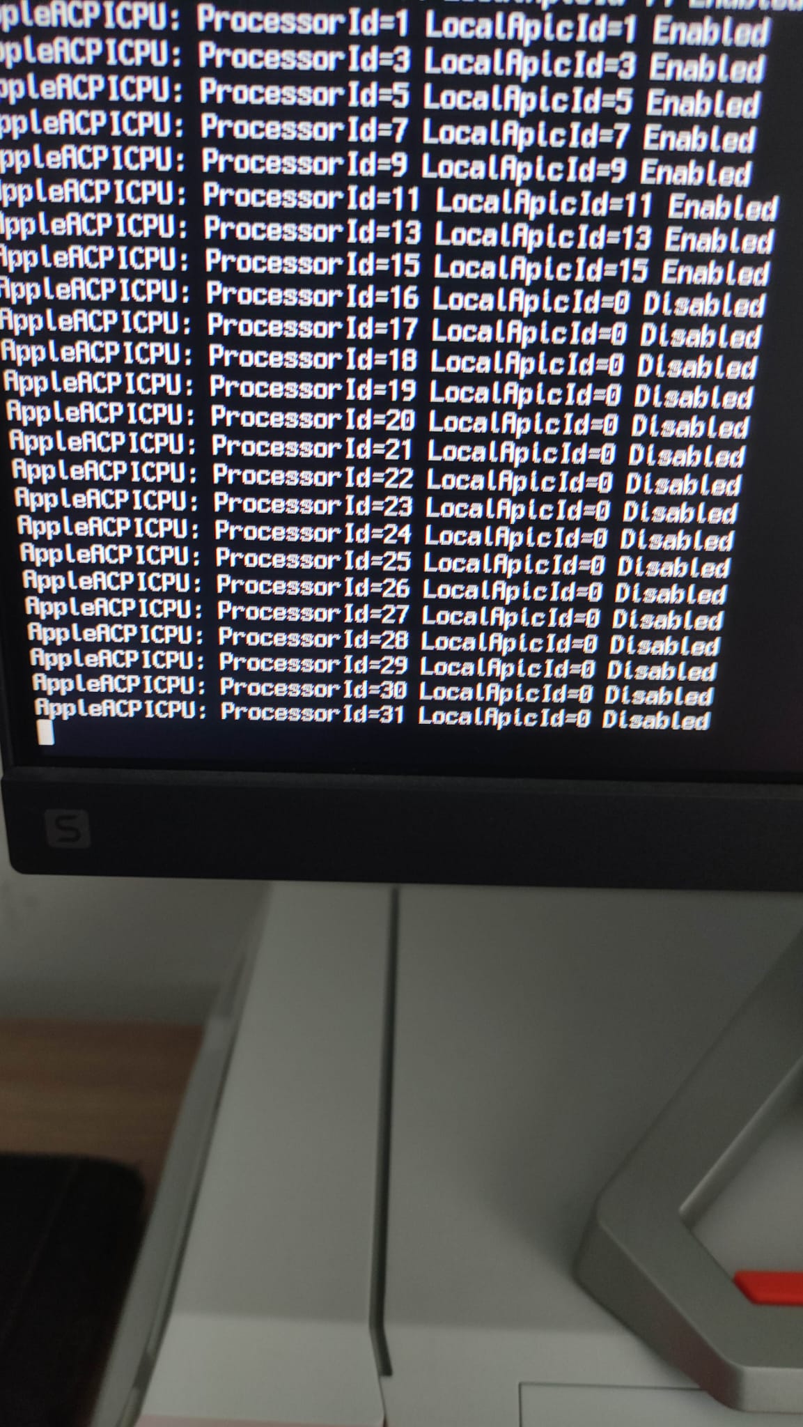

Yeni topladığım kasaya Sequoia kurmak istedim. Sayfada bulunan EFI leri denedim ama ne yaptıysam resim 1 de ki durumu geçemedim. Daha sonra benimle benzer konfigurasyondaki başarılı kurulumlara baktım ve " AMD Ryzen 9 7950X3D - ASUS TUF X670E- PLUS WİFİ Tahoe - osxinfo.net: Hackintosh Türkiye Destek Platformu " konusunda bulunan Efi ile kurulumu tamamladım. Fakat network kartını tanımadı ve network menüsü boş görünmekte (Resim 2)

Aslında ilk olarak Opcore simplfy ile EFI oluşturdum. Ama onunla ilk mesajımdaki resim 1 de ki hatayı geçemedim. Daha sonra sayfada arama yaparken benim konfigürasyona benzer olan EFI' yi buldum ve onunla kurulumu gerçekleştirdim. Doğal olarak o efi o anakarta göre oluşturulduğu için usb yapılandırmasıda ona göre ayarlanmıştı. sisteme uyumlu usb haritalandırması için Hackintool ile bir rehber vardı yanlış hatırlamıyorsam.
Anakart SetupVirtualmap / True istiyor olabilir. Kernel/Quirks altındadır.

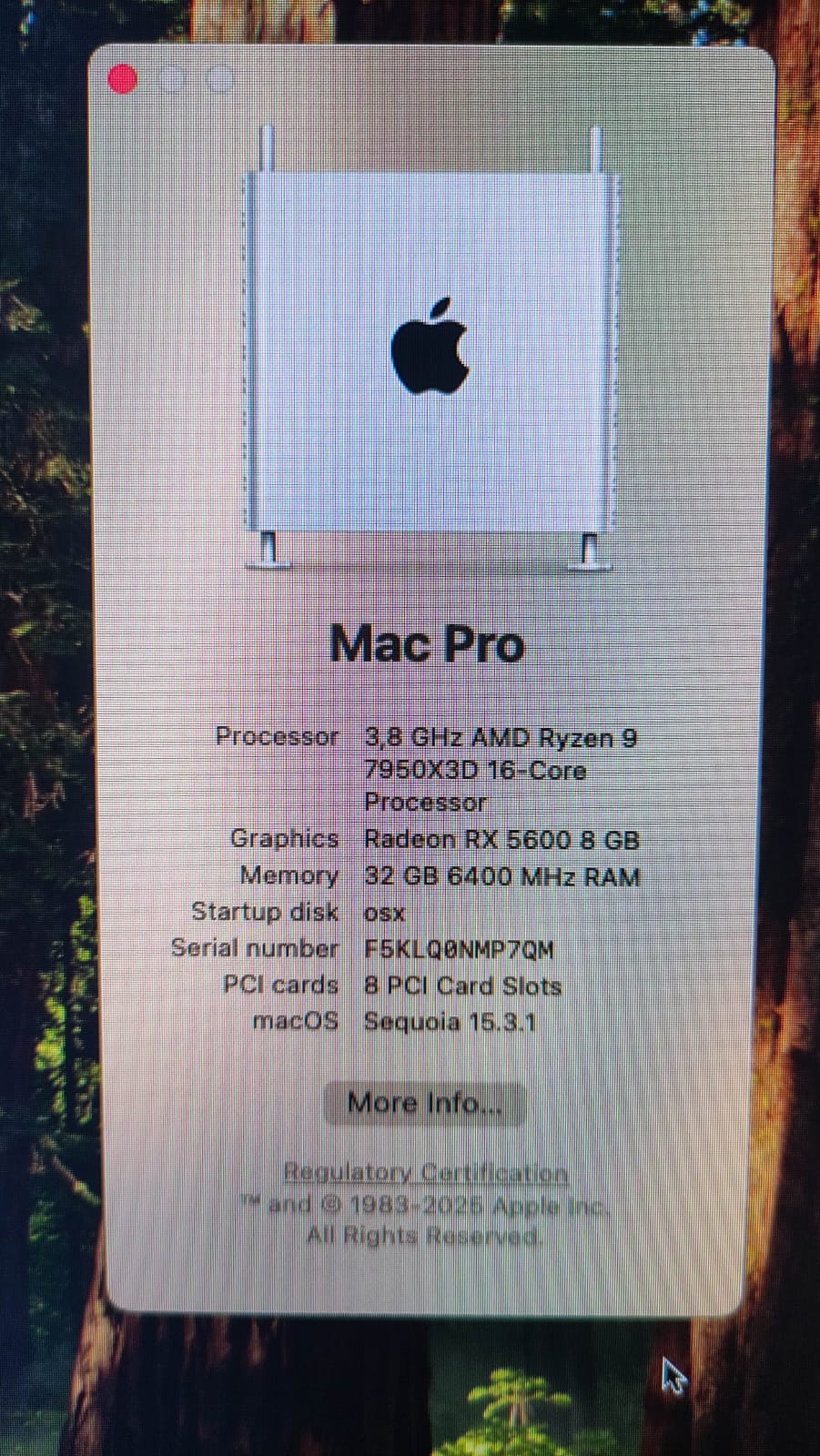

Bu sizin ilk mesajda kurulum yaptığınızı yazdığınız ve Paylaştığınız EFI klasörü.
Anlayamadığım sekiz çekirdekli bir işlemciyi 16 çekirdek kernel yama ile nasıl çalıştırdınız?

5.55 MB file on MEGA
Ekli dosyayı görüntüle 60212
Bendeki işlemci (9700X) 8 çekirdek 16 threat olarak görünüyor. Sistem 16 çekirdek olarak görmüş olabilir. Daha önce hep intel sistemlere mac os kurduğum için ilk defa Amd sisteme deniyorum. Ne yapmam gerekiyor sizce ?

Belirttiğiniz hatayı SSDT-PLUG-ALT.aml ve doğru düzenlenmiş USBMap.kext çözmeli. Ancak sizde çözmüyor.
Bu durumda kurulum yaptığınız EFI ile sistemi açacaksınız. Ve sisteme uyumlu Usb haritalaması yapacaksınız.
