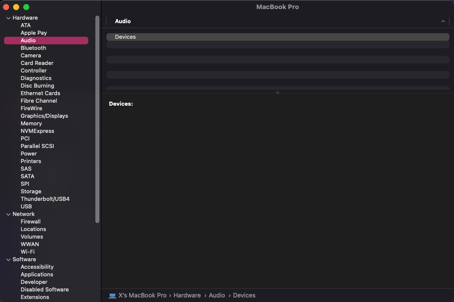

Yeniden merhabalar. Bir önceki postumda @yusfklncc 'ın da yardımı ile özelliklerini imzada görebileceğiniz Monster Tulpar T7 V20.2 laptopuma bir macOS Big Sur Dual Boot yapmayı başardım. OS şu an çalışıyor, ancak birkaç sorunla karşılaştım. Öncelikli olarak ses cihazımı tanıtmaya çalışıyorum neredeyse 2 gündür ancak bunu bir türlü başaramadım. Hackintool'un ses bölmesinde hiçbir şey çıkmıyor (ss 1), ses aygıtları ve sistem raporunda hiçbir cihaz gözükmüyor (ss 2). Bluetooth kulaklığımı bağladığımda sorunsuz çalışıyor ancak dahili ses kartımı bir türlü çalıştıramadım. Ses kartı tanıtma rehberindeki her şeyi yaptım, ancak kartımı hala gösteremedim. Sorunu birazcık araştırınca kextler ile alakalı bir sorun olabileceğini gördüm, o yüzden kextstat ile AppleHDA, AppleALC ve Lila Kext'lerini kontrol ettim. Son 2'sinde hiçbir sorun olmadığını gördüm ancak HDA kextinin loadlanmadığını gördüm. Önce AppleHDAController kextinin loadlandığını gösteriyor ancak bir 5dk sonra yaptığım grep'te o da yok oluyor. AppleHDA kextinin kendisi direkt baştan yok. Permission sorunu olabileceği yazıyordu reddit postunda, gösterdiği kodu da denedim ancak onda da şöyle bir sıkıntı ile karşılaştım (ss 3 - "Operation not permitted" hataları böyle aynı şekilde devam ettiği için output'un devamını koymadım).
Reddit Postu: https://www.reddit.com/r/hackintosh/comments/6arly0 (Çözümü HDAS to HDEF patchini enable etmek demiş ancak ben onu da denedim.)
Şimdiden bütün yardımlarınız için teşekkür ederim. Saygılarla,

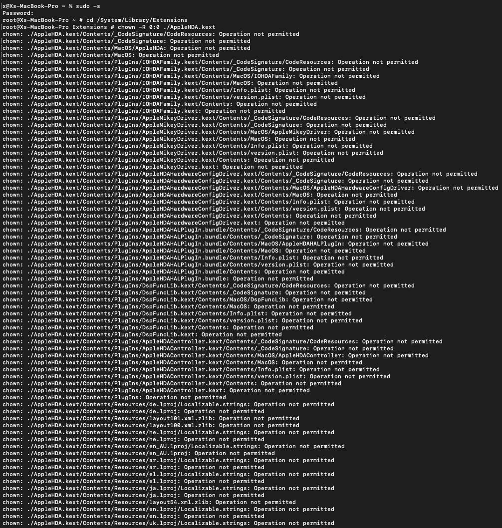

Neden Big Sur'da Lilu ve AppleALC S/L/E içerisine attınız. Ben mi yanlış anladım?
Bir önceki postumda bilgisayarıma doğru bir kurulum yapamadığımı söylediğimde @yusfklncc bana bilgisayarımda çalışan bir EFI verdi, onun üzerinden klasik bir kurulum yaptım. Orada Kext'lerde değildi Lilu ve AppleALC. O yüzden S/L/E'ye düşmüş herhalde, ben kendim koymadım çünkü. Çıkarıp E/O/K'ye koyabilirim. Bende böyle yapmayı düşündüm ama S/L/E'de var diye sorun olmaz dedim. Yapmalı mıyım?

O kextlerin orada olmasına rağmen sistem bir şekilde açılmış sanırım. Lilu ve AppleALC kextleri Efi/OC/kexts klasörüne atın. Ses sorununuzu o kextlerin orada olması yaratıyor olabilir. E/OC/Kexts içine attıktan sonra plistinize işleyin ve kaydedin. NVRam reset ile sisteminizi yeniden başlatın. Eski efinin yedeğini almayı unutmayın.
x3noth
7 Eki 2021
19
Şimdi bir baktım da ben yanlış söylemişim, çok özür dilerim. AppleALC ve Lilu S/L/E’de değil, E/O/K’daymış zaten. S/L/E’de olan AppleHDA, onu E/O/K’a alıp config.plist’e işleyip bir reboot deneyeceğim. Ne olduğunu yazarım.

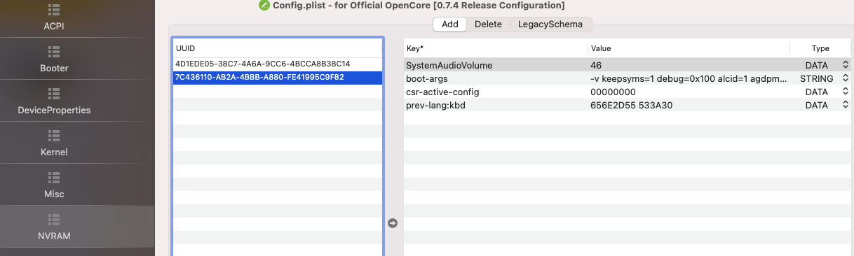

Eklediğim kexti E/OC/Kexts içerisindeki AppleALC ile değiştirin plistinize işleyin kaydedin ve NVRam reset ile sistemi başlatın.
layout-id 28

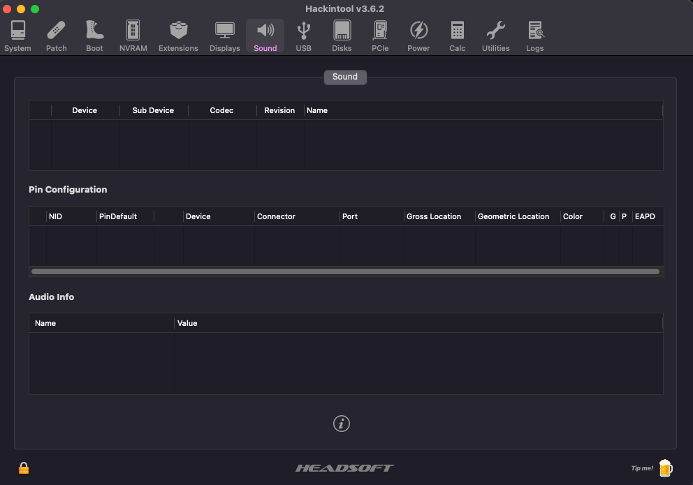

Hocam layout id tam olarak nasıl değiştiriyorduk? Galiba sorun burada, hiç layout id felan değiştirmedim öyle bir şey de görmedim rehberde. Gözümden kaçmış olmasın.
Ulan... hepsi basit bir boot argümanındaymış. Neredeyse 4 gündür uğraştırıyor beni. alcid=28 diye ekledim oldu, hackintool artık görüyor. Böyle işin ben :D ID değiştirmeyi hatırlattığınız için çok teşekkür ederim, çözdüm sonunda. Zamanınız ve dikkatiniz için çok teşekkürler.

Config.plisti OpenCore configurator ile açın. NVRAM tıklayın sağ bölümde 7C436.... ile başlayan seriye tıklayın boot-arg görünecek üzerine gelip mouse sağ tıkla komutları görürsünüz orada alcid=X vardır onu ekleyip "X"'i 28 yapın alcid=28
Eklediğim kexti kaybetmeyin sizin sisteminiz için modifiye edilmiştir. :)
Tepkiler: x3noth
x3noth
7 Eki 2021
19
Ekli dosyayı görüntüle 40855
Valla hocam çok teşekkürler. Direkt alcid argümanı yoktu, neden anlamadım. Ekledim çözüldü ses çalışıyor rahat rahat müziğimi dinliyorum şu an :D Yeniden çok teşekkürler. Bendeki ALC kexti ile sizinkini değiştirmedim bendeki çalışıyor şu an ancak sizinkini de kaydettim eğer ki sesde gitme-gelme veya cızırtı olursa değiştirebilmek adına. Yeniden çok teşekkürler :)
