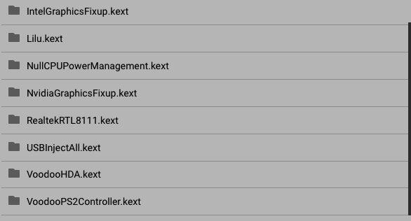

Windows 10 yanına macOS Sierra kurdum. İki açılıştan birinde şu ekran çıkıyor ve sistem açılmıyor. Daha önce kullandığım kextleri kullanıyorum. Önceki kurulumlarimda böyle bir sorun yoktu. Config.plist' teki bir ayardan dolayi olabilir mi acaba forumdaki hd4400 config i kullandim.
kullandığım kextler:
