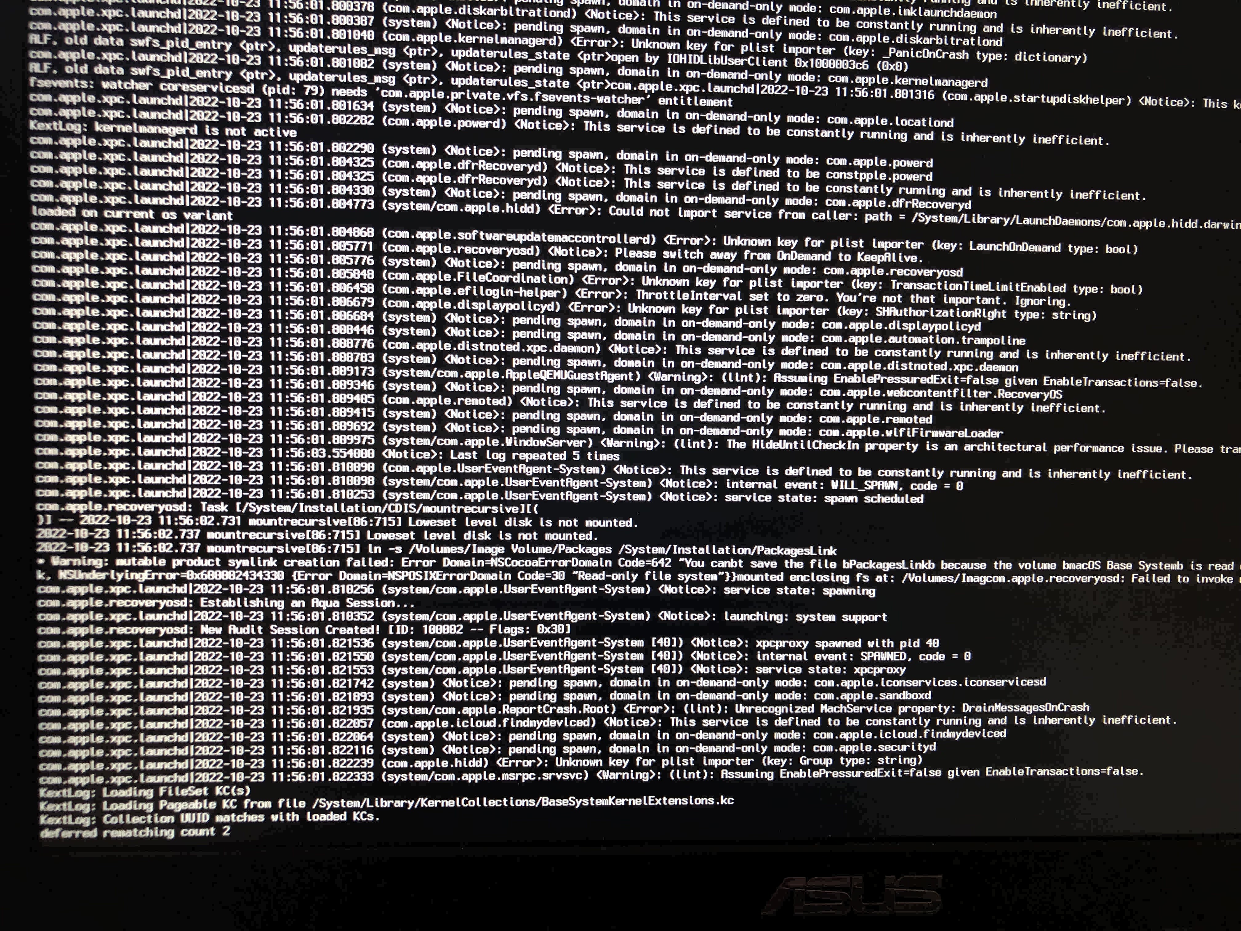

güncellemeyi indirdikten sonra kernel panic aldım sıfırdan kurulum yaptım tekrardan denediğimde kernel panic aldım smbios olarak ne kullandınız acaba @Ediko üstadım

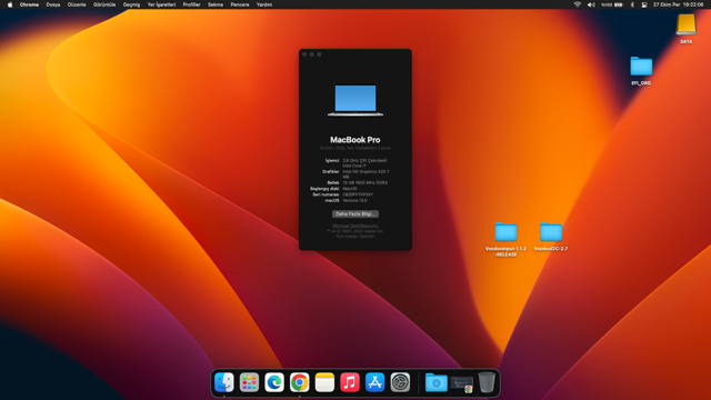

hocam smbios hangisini secmem gerekli anlamadım yardimci olurmusunuz
hocam ekran karti ile sorun yaşıyorum ekran kartımı tanımadı galiba task bar siyah oldu ekran kartı 7mb 520 olarak gözüküyor
@strangerone
Fotoğraftaki gibi 520 yazıyor ve 7mb sizin dediğiniz gibi grafik hızlandırma ve fake id yaptım olmadı eski sine çevirdim aynı durum ..

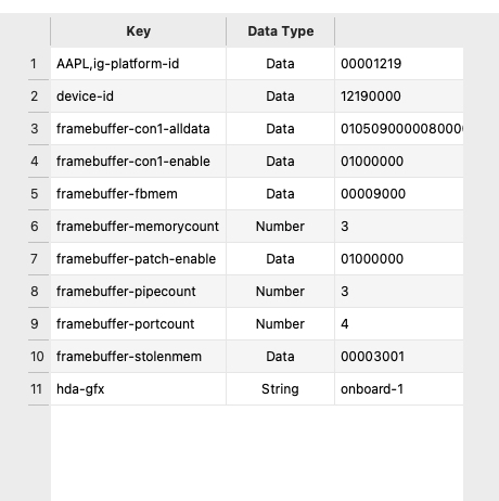

@karahanzorbey
Sizin config bu;
Ekli dosyayı görüntüle 46849
Olması gereken ise bu;
Ekli dosyayı görüntüle 46850
Ayrıca config dosyanızda uyumsuzluklar vardı ve güncellemeleriniz yapılmamıştı. Kextleri ve OC sürekli güncel tutulması gerekir. Bu hususu zaten konunun içerisinde belirtmiştim. Ayrıca hackintosh'ta her zaman temkinli olmalı ve problemlere hazır olmalı çünkü desteklenmeyen sistemler üzerine kurulum yapılmaktadır.
Efi klasörünüz ve OC güncelledim. Config dosyanızda hatalar vardı onları giderdim. Son halini paylaşacağım birde bunu deneyin.
Ekli dosyayı görüntüle 46851
Teşekkürler

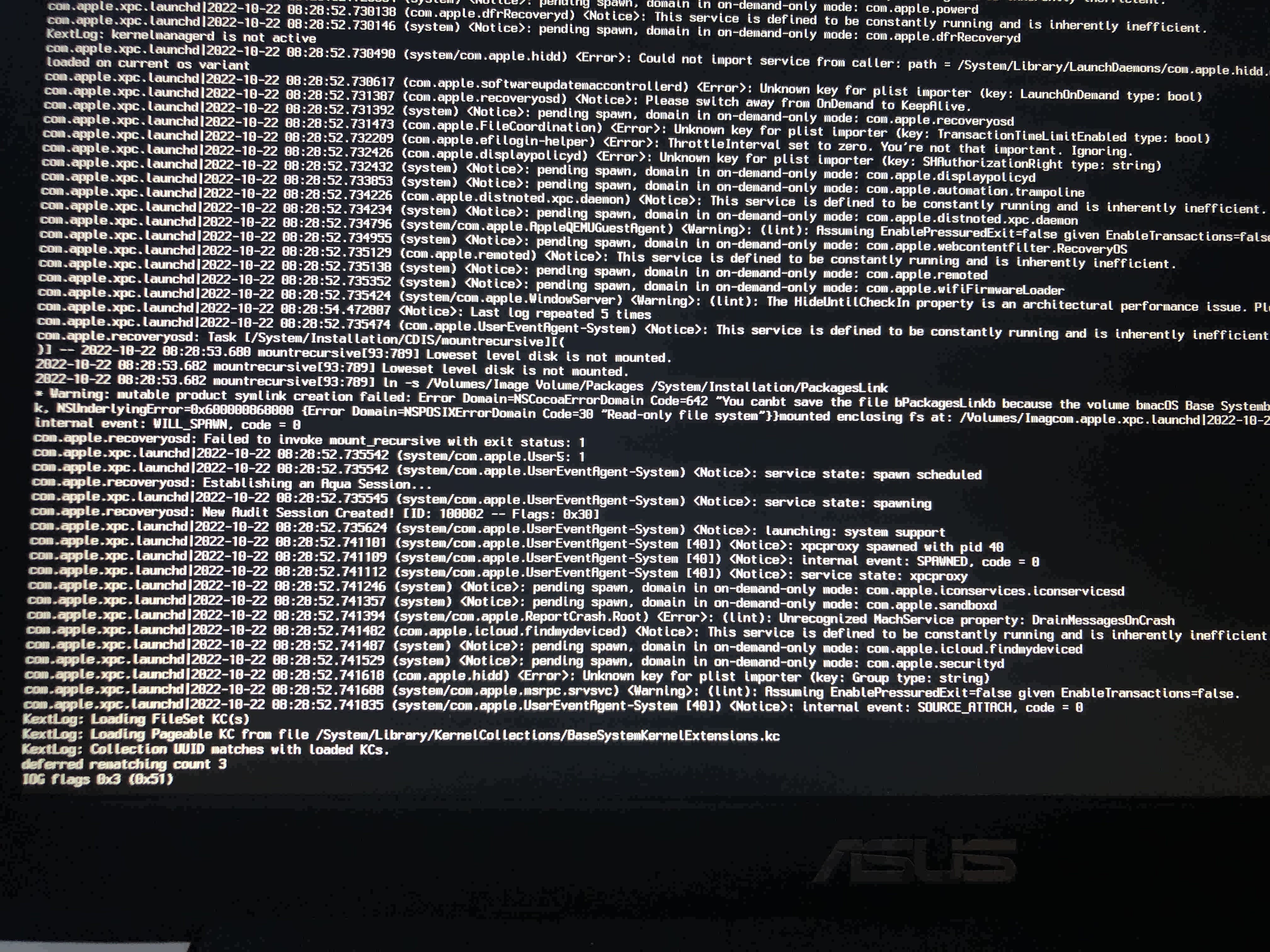

üstadım son configte bu hata ile karşılaştım

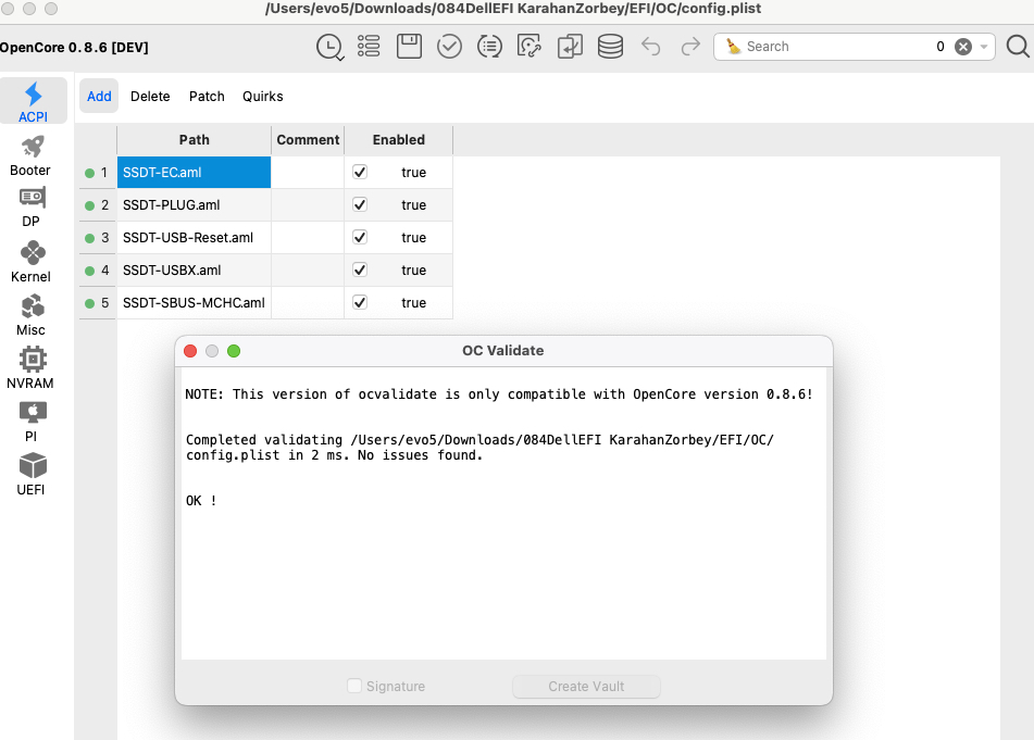

Bunu dene bakalım.
