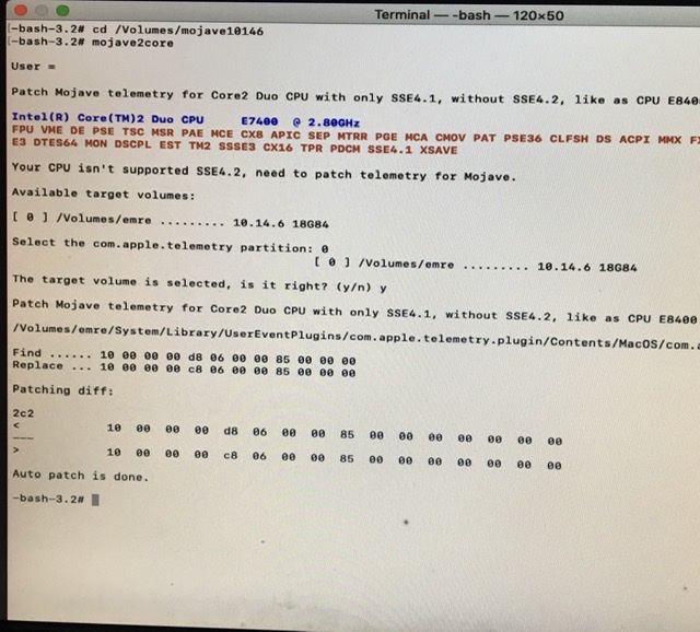

Hocam başka konuda sormuştum ve yapmam gereken ilgili konuyu atmıştınız dediklerinizi terminalden uygun şekilde adımları tek tek uyguladım hatta date koduyla da kontrol edip ilgili diske yamayı yapmaya çalıştım yaptığım adımların sonunda oluşan tablo bu görselden bakıp hatalı bir yer var mı kontrol edersiniz dün adımları uygulayıp boot etmeye çalıştım fakat ortalama 7-8 saat beklemesine rağmen sistemin açılmadan önceki isim şifre vs kurulum ekranı gelmedi. Gri ekran olarak kaldı.

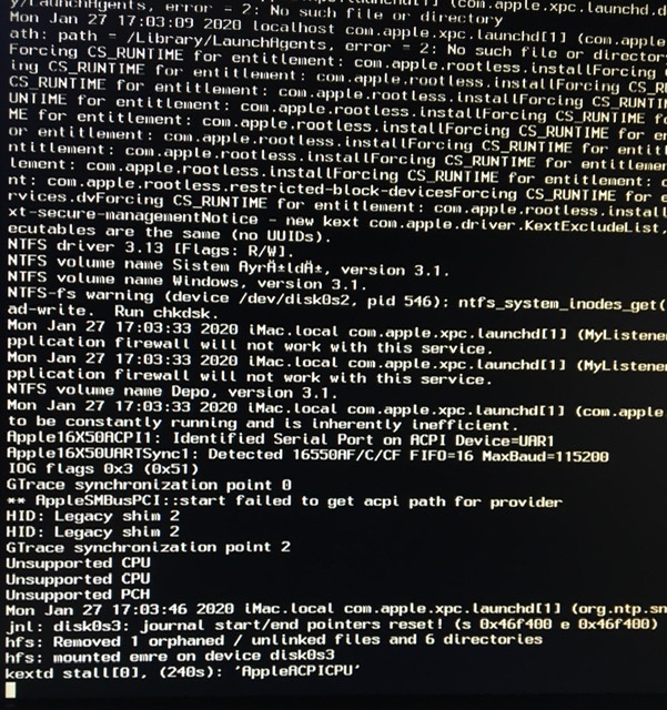

ayrıca kurulum yapmak için USB’den boot ederken birkaç yerde uzun kalıyor ama aşağdaki görselin en altındaki 3 adımın her birinde çok uzun sürüyor beklemesi
ve sonra daha önce laptop için ilk Hacintosh denemelerimde karşıma çıkan sorun ekranında beliren hata ile aynı aşağıdaki görseldeki yazı geliyor. (Bunu çekemedim hocam bu satır bir yukardaki görseldeki satırın sonuna eklenip devam ediyor gelince kurulum ekranı açılıyor hemen)
işe belki yarar diye düşünüp belirtmek istedim.
Hocam ilk görseldeki işlemi yaptıktan sonra boot ettim. Normalde benim diskin adı El Capitan olmadı gerekirken görseldeki gibi gözüküyor( daha önce de bu şekilde gözüküyordu hiç değişmedi işlemi yaptıktan sonra bile)
Ve işlemi uygulayıp yine böyle yazdığında boot etmeye çalışmıştım ama gri ekranda kalmıştı yine
hocam üsteki görsel son üç satır yine konu başında dediğim gibi boot ederken uzun bekleyen adımlar.

Terminal çıktısı yüklenecek bir dosya bulamadığın belirtiyor. Sebebi ise ne biliyor musun? Kodu hatalı giriyorsun. cd yazdıktan sonra boşluk bırakıp kodun devamını girmelisin. Bu yüzden hata alıyorsun. Yani:
cd /Volumes/mojave10146
mojave2core

Hocam cd yazdıktan sonra boşluk bırakıyorum ondan eminim fakat şu mojave2core bir alt satıra yazmak için enter yapıp mı yazmam gerekiyor yoksa mojave10146 yazdıktan sonra boşluk bırakıp mojave2core yazıp enter mi yapmam lazım ? Cevap verdiğiniz zaman tekrar deneme yapacağım
Şimdi de terminal ekranındayım ve cd boşluk bırakarak deniyorum fakat çıktı olarak eklediğim görseldeki gibi çıkıyor hocam neyi yanlış yapıyorum çözemedim
1:cd /Volumes/mojave10146
Enter
2:mojave2core
Enter
Partition seçiminde:0 yapıyorum
Enter
Gelen soruya:y
Enter
Bunları yapıp terminali kapatıyordum hocam yanlış yapıyor muyum

Paylaştığın resimdeki Terminal çıktısında boşluk koymadığın açık.
Evet. İlk komutu giriyorsun. Enter yapınca mojave2core'un olduğu dizine erişmiş oluyorsun. Mojave2Core yazınca da dosyayı çalıştırıyorsun.
hocam ilk denemede boşluk bırakmadığımı var sayıyorum önemli değil fakat bugün deneme yaptım sizin cevabınızdan sonra boşluğu bıraktım yaptığım şeyleri yoruma yazdığım gibi yaptım fakat yine benzer çıktıları aldım bir kere değil defalarca terminalden çıkıp yeniden girip denedim ama çıktılar hep aynı oldu

Bilemiyorum. Komut basit. Şu anda komutu girdikten sonra ki Terminal çıktısı nedir?
Hocam bu işlem başarılı olduğu zaman yüklemeyi yaptığım diskin adı olması gerektiği gibi mi gözükecek oldumu olmadımı anlamak için
Bu çıktıyı yaptıktan sonra yeniden başlatıp USB’den boot ettim yine ismi aynı konunun başında eklediğim gibi
Hocam acaba bu yamayı uygulayacak dosya efi içinde yok diye mi olmuyor çünkü orijinal Mojave imajının efisini sizin attığınız bir başka efi ile değiştirip kurulum ekranına ulaşabilmiştim
Çünkü anladığım kadarı ile dosyayı bulamadığına dair bir şeyler yazıyor tabi siz daha iyi bilirsiniz
Hala kurulmuyor ki yama! Diskinin ismini sadece tek bir kelime ile değiştirip dene. Örnek: mahmut
hocam diskin ismini “emre” yaptım yamayı uygulamak için tekrar yükleme USB’sinden boot ederken daha önce dediğim çok beklediğim satırda bir değişiklik gördüm.
Önceden böyleydi; (unsupported-kextd stall arası)
diskin adını değiştirdikten sonra; diskin adının yazılı olduğu bir kaç satır daha eklend
Sanırım şuan yama uygulandı hocam çıktılar daha farklı
Fakat yeniden başlatma yaptığımda diskin adında değişiklik yok ilk başta attığım gibi
boot ediyorum bakalım gri ekranda devam edecek mi
Hocam boot ettim kurulum diskinden fakat durum yine aynı gri ekranda kalıyor. Hiç bir yazı yok. Mause gözüküyor fakat oynama veya tıklama yapınca o da kayboluyor.
