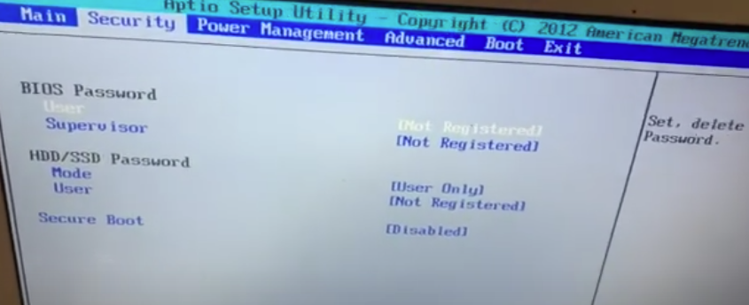

Aynı bios değil mi bu L50 ile?

yan tarafta dizli
Soldaki Menüden Security sekmesine tıklayıp görsel paylaşın.

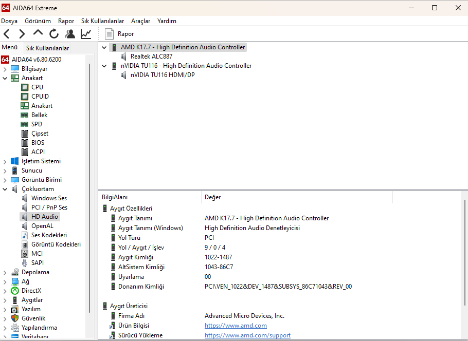

Windows aygıt yöneticisi. Olmadı Aida64 uygulaması.

Aida64
