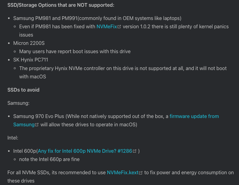

Windows yüklü diskin marka modeli nedir?

Uygulama ile ilgili olduğunu düşünmüyorum. Kullandığınız disk Mac uyumlu bir disk değil. Üzerinde Windows yüklü olup olmaması önemli değil sorun yaratması için sistemde olması yeterli olur. Dahası bu tür sistemlerde bu marka disklerin erken bozulduğu da kullanıcılar tarafından belirlenmiştir. Önce donanımın hala çalışır durumda olup olmadığını kontrol edin.
Sistem önceden de sorunsuz çalışıyordu. Programı yüklemeden önce dualboot sorunsuz çalışıyordu. Yükledikten sonra sistemde m2 ssd takılı olduğu zaman açıldıktan sonra donmaya başladı. Şuan m2 ssd yi söktüm sorun yok. Ama takınca yine donuyor.

Sözünü ettiğiniz uygulamayı ben de kullandım ancak bu tür bir sorunla karşılaşmadım.
Eğer uygulamanın diskte bazı ayarları bozduğunu düşünüyorsanız yeniden Windows yüklemek zor olmamalı.

Windows açamıyorsanız zaten yapabileceğiniz çok fazla bir şey yok.
Sorunun tam olarak ne olduğunu bilmiyorum. Bildiğim o disk macOS uyumlu değil.
Windows açmak için Mac kurulu diskin bağlantısını kesin. Sistemi Windows üzerinden başlatın bildiğim kadarıyla ya açılacak ya da hata verilen bir ekran gelecektir. Hataya göre de onarma yoluna gidersiniz.
