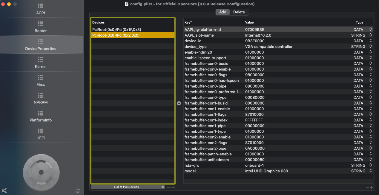

Merhabalar,
Günlerce internette bulduğum bütün kaynakları araştırdıktan sonra delirmek üzereyken buraya yazıyorum.
Durum şu; dual ekran kullanıyorum, displayport ile monitore baglıyım, hdmi ile tv'ye. İkisinde de sorunsuz goruntu var
fakat hdmi'dan ses alamıyorum. Sayısız yontem denedim fakat belli ki birşeyi yanlış yapıyorum.
Opencore kullandım. Config plist'imi ekliyorum.
Sistemim:
BigSur, Msi Edge Gaming z390, i5 9600k CoffeeLake, UHD 630
Yardımlarınızı rica ederim,
Mert

Ek olarak kullandığın grafik framebuffer yaması uygun olmayabilir. Bu yüzden Hackintool ile farklı bir layout ile framebuffer yaması yap.
Platform ID 0x3E9B0007
Device ID 0x3E9B8086
MSI z390 Gaming Edge'in degerleri bu şekilde gözüküyor nereye baktıysam. Kext'lerim güncel.
Ayrıca yine MSI websitesinde ALC1220p görünen codec'imi Hackintool ALCS1220A olarak görüyor, ona da anlam veremedim.

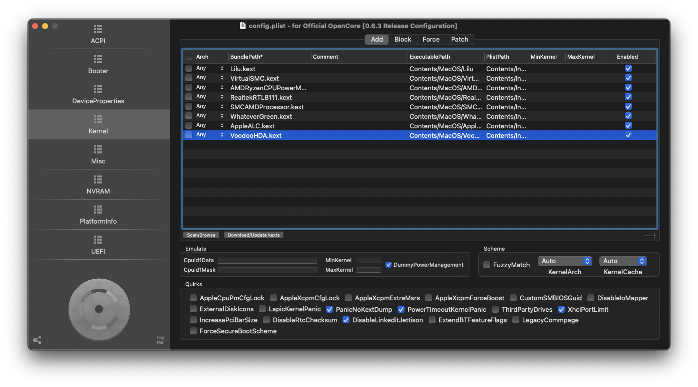

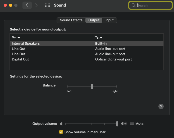

Ben VoodooHDA.kext'i ile kolayca çözdüm. Tavsiye ederim 👍🏻 (Kernel bölümünden kext'i tanıtmayı unutma. kext'i eklerken son kurduğun kext üst taraflara çıkarsa, her zaman en alta almalısın.)
Kasa arkasındaki ses ve ekran kartından çıkan HDMI çıkışlarındaki ses çalıştı.

AppleALC.kext'i kaldırdıktan sonra mı VoodooHDA.kext'i aktive etmek gerekiyor?
Device properties'e girdiğim değerler stabil açılmasını sağlıyor, onlar kalmalı mı?
Bir de boot arguments'da alcid'a hala gerek var mı?
Gece gece biraz çok sormuş olabilirim evet... :/

-"SoundSource, Monitor Control uygulamaları tanıtılmayan donanımı tanıtmak için kullanılmaz." Üstad haklı. Ben zaten donanımı tanıtmak için kullanılmasını yazmadım. Tanıtılmış, çalışan donanımdaki HDMI çıkışındaki ses problemini nasıl gidereceğini yazdım.
Öncesinde montezuma'nın dediği gibi uygun kext'i bulup kurmalısın.
Uygun kext yazdığım gibi VoodooHDA.kext'dir. Yani en azından bende çalıştı. ALC kext'ide çalışıyor ama daha önceki cevabımda bulunan ekteki HDMI listesini getiremiyor. Yerleşik anakart seslerini aktifleştiriyor. Yani kısaca senin problemin, anakarttaki ses kartını değilde, monitörünün bağlı olduğu HDMI çıkışının bağlantısını sağlayan ekran kartının HDMI ses çıkışını sağlamaya çalışmak. Dolayısıyla burada VoodooHDA.kext işini çözen sürücü olabilir.
Sorduğun soruna gelecek olursak. Bence;
Başlamadan önce "EFI" klasörünün tamamının yedeğini al.
OpenCore Configuration penceresinde;
Device Properties sekmesinde, sesle ilgili yaptığın değişiklikleri alttaki (-)'ye basarak sil.
NVRAM sekmesinde, 7C436110-AB2A-4BBB-A880-FE41995C9F82 / SystemAudioVolume yolu üzerindeki SystemAudioVolume = 55 değeri, bende 46 (config oluştururken otomatik gelen değer.) sende bu sayıyı kullan derim.
"AppleALC.kext'i kaldırdıktan sonra mı VoodooHDA.kext'i aktive etmek gerekiyor?
Bir de boot arguments'da alcid'a hala gerek var mı?" Benim ses kartımın modeli, Realtek ALC887(Bunu bilgisayarımdaki anakartın sitesine gidip özellikler bölümünden öğrenip başka bir sitede layout numaralarını bularak Alcid=1 olarak atadım, çalıştı.)
Bence ilk önce bu yazdımlarımı iki kext'ide kaldırmadan yapıp dene. Eğer Ses ayarları listene HDMI ile ilgili ses çıkışları gelmiş ise onları (Müzik açarak) tek tek dene, sonrasında ayrıca MonitorControl uygulamasıyla sesi klavyenden kontrol edebilirsin.
Bu yazdıklarımın tamamı deneysel ve amatör bir ruh ile birkaç kez yaptığım denemeler sonucunda ulaştığım çözümler. Bende çalıştı
Ve sendeki gibi görüntü varken gelmeyen HDMI ses için MonitorControl uygulamasını kurduğumda sesi duyabildiğimi gördüğüm için sana öneriyorum.
