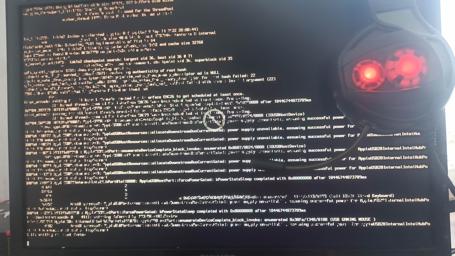

Ne yaparsam yapayım bu ekranı alıyorum ne yapmalıyım
(usb üzerinden değilde ssd üzerinden boot etmeyi deniyorum usb belleğim yok eski bi 64gb ssdm mevcut)
SMBIOS değişikliği vs yaptım fakat şimdi de
00:000 00:000 OC: Failed to drop ACPI 54445353 0074734930757043 0 (1) - Not Found
bunun ardından geri oc boot ekranına atıyor beni
Burada kaldım devamını getiremedim hatanın ne olduğunu bilmiyorum

OpenCore ekranında önce NVRam reset yapıp deneyin.
benim usb belleğimin hafızası normal imaja yeterli olmadığı için recovery dmgsi kullanıyorum fakat bu efiyi bootladığım zaman ne windows gözüküyor ne dmg sadece reset nvram yazıyor
Update: Scanpolicy i 0 yapıp dmg üzerinden başlattım açıldı fakat usb portları çalışmıyor şuan

Hocam şöyle diyeyim kurulum ekranına geliyorum fakat klavye mouse hiçbirini görmüyor hareket ettiremiyorum
Şimdi oldu. Eklediğim iki efi dosyasını EFI/OC/Drivers içerisine atın ve Ekli plist ile deneyin. Başlangıçta mutlaka NVRam reset yapın yoksa değişiklik algılanmaz.

Evet hocam klavye mouse USB ve anakartimin tüm portları 2.0. Bu arada verdiğiniz configdede maalesef USB portları çalışmıyor mouseun altta ki ışığı dahi yanmıyor
Birde biraz yavaş açılıyor siyah ekranda kalıyor bir süre acaba nedeni nedir hocam

Hala klavye mouse hareket etmiyor mouseun veya klavyenin ışığı yanmıyor
Ve hocam bir satırda duracak demişsiniz ama yazılar aktı dümdüz açıldı
