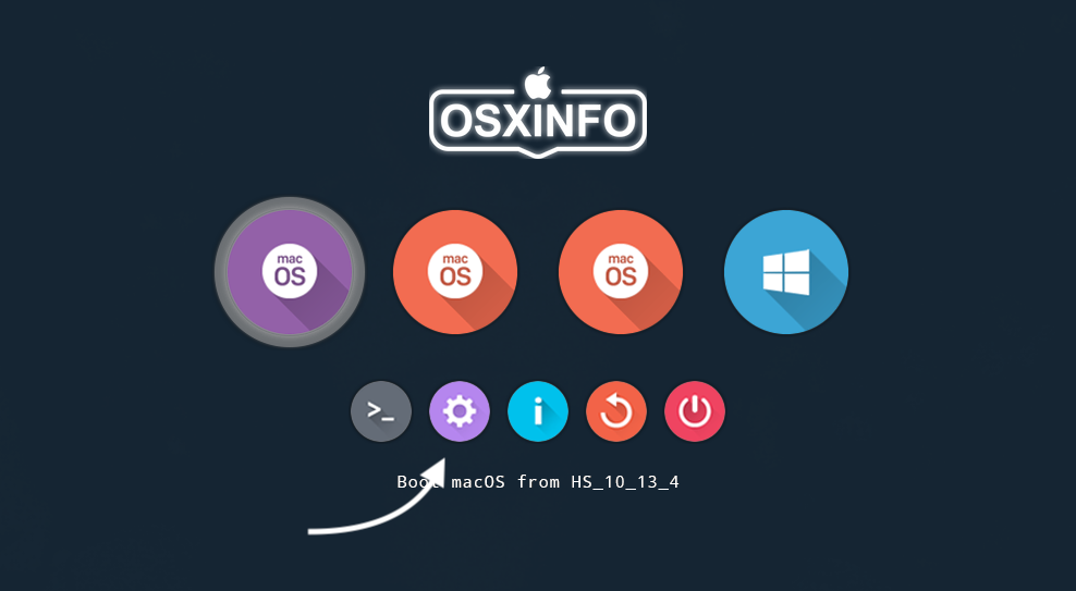

    İlk olarak Clover Boot ekranına ulaşalım ;
    Daha sonra da ayarlar(settings yani çark simgesine) klavye yada mouse ile gelip tıklayalım ;
    Ve daha sonra da ilk seçenek olan Boot Args kısmında ki "-v" yazısını silelim;
    Uyarı:Bu işlemi yapmadan önce bir kamera ile yada bir kağıda yazan yazıyı not etmeniz faydalı olacaktır . Silme işlemi sırasında bir hata yapma durumunda config dosyanızda kayıplara yol açabilir .
    Sildikten sonra sadece "Enter" tuşuna basalım ve menüden çıkıp normal bir şekilde boot edelim . Karşımıza yazılar yerine Apple logosu ve yüklenme barı çıkacaktır .
