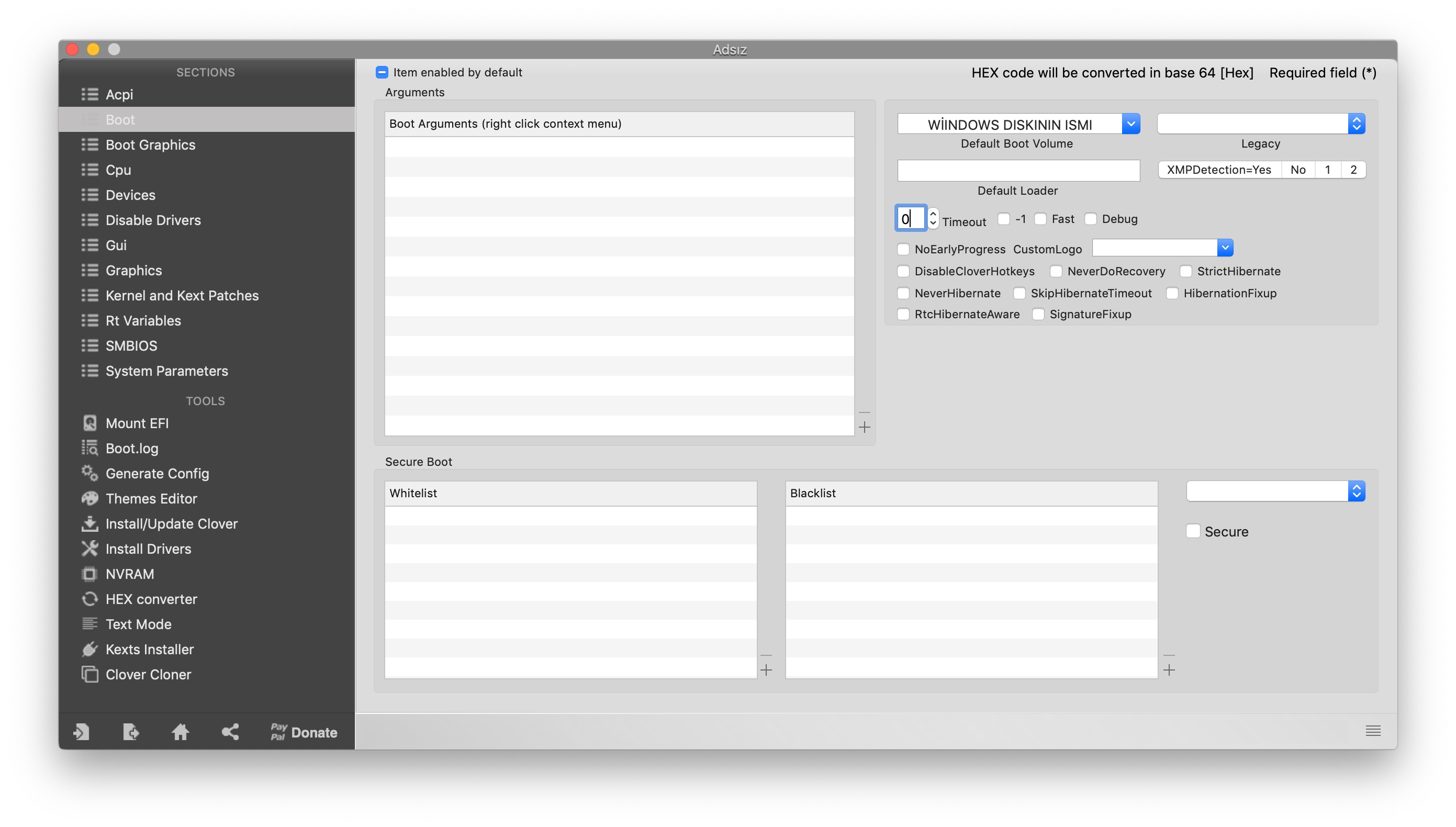

Sen seçmeli olsun istiyorsun sanırım. Config / Boot içinde Default Boot Volume içinde bir girdi varsa bunu sil. Default Loader içine OS X kurulu HDD'nin ismini yaz. Kaydet ve tekrar dene.

zaten seçmeli menü geliyor ama sorun biosa neden müdahale ediyor windows... cloverden seçme yerinde windowsu seçersem birdaha clover boot menü gelmiyor. kısacası biosu degiştiriyor windows açılınca. yeniden başlatıp boot menuyu degistirmek zorunda kalıyorum. cloveri en üste alıyorum ve öyle geliyor.

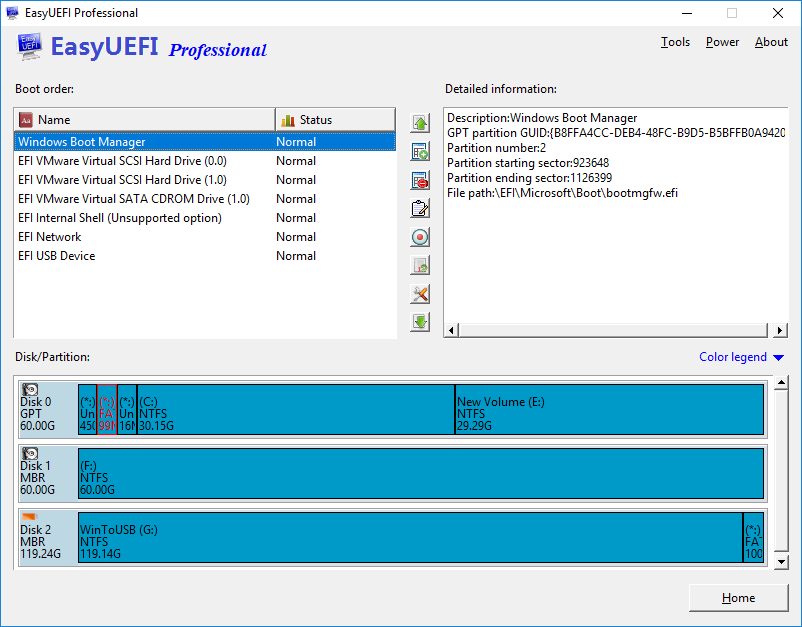

Merhabalar benim 2 hdd var 1 tanesinde Windows uefi diğerinde linux mint kurulu ve boot olayını grub4 den seçerek yapıyorum . Rehberde ki gibi Windows yanında Sierra kurulumunu gerçekleştirdim. Ancak ne yaptım sa clover lı boot işini olmadı. rehberde oldugu gibi clover klasörünü hdd efi içine attım ve clover ı tüm girislere ekle dememe rağmen biosdaki boot seçeneklerine gelmiyor. Bu sorunu nasıl halledebilirim.

Eğer Windows UEFI ise, CLOVER dosyalarını Windows'un EFI'si olan NO NAME içinde koy (Dikkat: Sadece CLOVER klasörü). Ardından Windows aç ve aşağıdaki uygulamayı indir.
Manage EFI/UEFI boot options & Manage EFI System Partitions & Fix EFI/UEFI boot issues the easy way!
Ve bununla CLover Boot dosyasını gösterip ilk sıraya al. (NO NAME / CLOVER / CLOVERX64.efi)Ekli dosyayı görüntüle 2922
Teşekkür ederim sayın montezuma dediğiniz oldu fakat bir türlü verim alamadım windows un olduğu hdd ye komple macos kurmaya karar verdim windowsa elveda deyip yola mac ve linuxla devam edeceğim sanırım yardımınız için tekrardan teşekkürler
