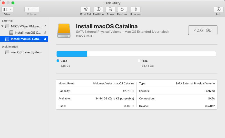

Merhabalar.
"VMware ile MacOS Catalina Kurulum Rehberi"
rehberini eksiksiz şekilde devam ettirirken disk utility kısmanda Mac OS Extented olarak formatlıyorum fakat kuruluma geçmiyor. Yardımcı olur musunuz ?
Aldığın hata nedir? Kuruluma geçmiyor demek yeterli değil. Ayrıca sistem bilgilerini de paylaşmalısın.
TechMac6
14 Kas 2019
Mac OS Extented olarak formatladım. Sonra Restore edip Install macOS Catalina diyerek 40 GB ayırdığım yere yükledim belki bir sonuç elde ederim diye. Pek bilgim yok malesef şimdiden teşekkür ederim :)
  • 4.3 KB Görüntüleme: 334
  • 5.7 KB Görüntüleme: 331
  • 51.1 KB Görüntüleme: 338
NECVM diski seçip formatlayıp tekrar dene. Yine hata alırsan hatanın ne olduğu ile ilgili ekran görüntüsü paylaş. Bu arada anakartın modeli nedir? Zira gördüğüm kadarıyla normal kurulum için çok uyumlu bir sistemin var. Sanal sisteme gerek kalmayabilir.

NECVM diski formatlanmıyor galiba. Seçeneklerde Erase seçeneği çıkmıyor. bundan bir süre önce sanal olmayan yöntemle bilen biriyle birlikte direk Mojave kurmaya çalışmıştım. SSD'de mac için yer ayırmaya çalışırken SSD'yi yaktık masraf çıktı başıma sonra vazgeçmiştim. Şimdi Jailbreak sadece Mac'e çıkınca bari sanal olarak yapmaya çalışayım belki olur dedim. Şuan herhangi bir diski formatladığımda rehberdeki gibi kuruluma geçmiyor malesef.

Sanal cihazlar da chimerian çalışmıyor, geliştirici bağıra bağıra bunu ilan etti hocam ki kaldığı normal sürümler de bile hata verdiği rapor edenler var. Sisteminiz Hackintosh için uyumlu. Tek HDD'de UEFI MacOS Sierra⎪ Win 10 ⎪Ubuntu Kurulumu Burada ki konuda gerekli her şey mevcut
