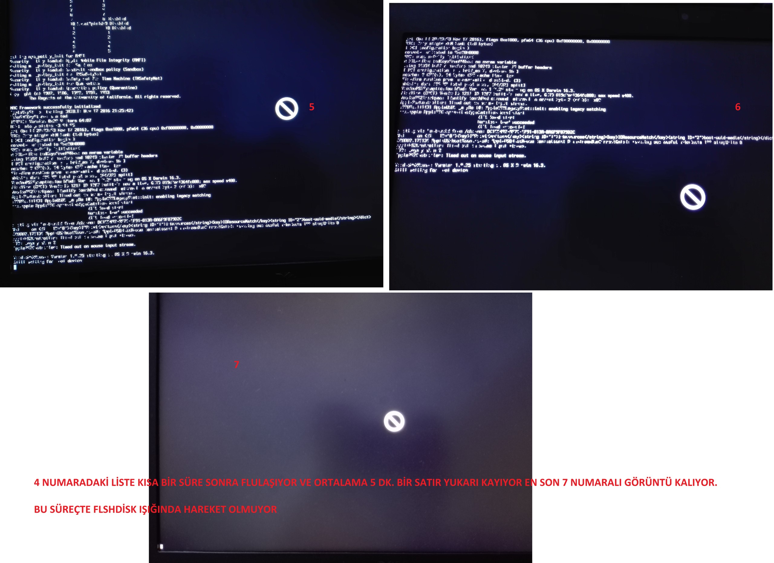

Ben bir donanım hatası seziyor ama birtürlü anlayamıyorum. Bios ta UEFI seçili.
çektiğim ekran görüntüleri aşağıdaki gibidir.
Hata veren kısım
29,831
BIOS Legacy olarak dene.
USB / EFI / CLOVER / Kexts / Others içinden Fak-eSMC.kext dışındaki kextlerin yedeklerini aldıklarını silip bir daha dene.
Legacy olarak ta denendi usb içine bilgisayar açılmadığı için giremiyorum, açılan menü'den yapmam gerekiyorsa onu bilmiyorum.
3 no lu resimde alttaki başlıkları da okudum ilki sonuçsuz bir işlem yaptı diğerlerinden de birşey anlamadım, windows logoları da anlam ifade etmedi, bilgisayarsız kaldık :(
