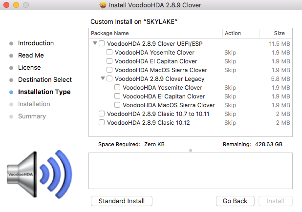

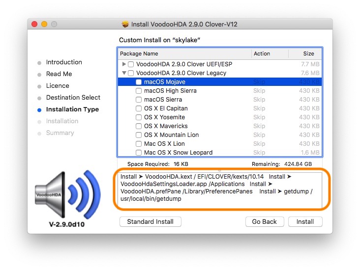

VoodooHDA, Intel High Definition Audio özellikleriyle uyumlu cihazlar için açık kaynaklı bir ses sürücüsüdür. VoodooHDA bir çok ses denetleyicileri ve kodek bileşenlerine destek verir. Bu sayede Mac OS X AppleHDA'nın tanımadığı ses kodekleri VoodooHDA ile tanıtılabilir.
Burada paylaştığımız program ise kolay ve sorunsuz bir şekilde VoodooHDA kurulumu yapmanıza olanak sağlar. Ayrıca bu kurulum paketinin bir diğer artısı ise VoodooDA kurulum kext'lerini EFI bölüntüsüne yada eski metot olan S/L/ İçine kurabilmeniz.
