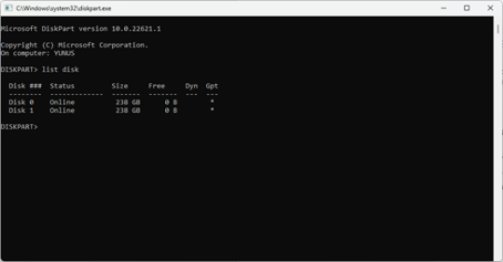

Bunun için öncelikle Windows Terminal’i açıp diskpart komutunu yazıyoruz.
Daha sonra Windows bize yeni bir terminal açıyor ve burada diskpart aracını kullanabiliyoruz.
İlk yazmamız gereken komut list disk. List disk yazdıktan sonra bize bilgisayarımızdaki diskler listeleniyor.
https://miro.medium.com/max/454/1*S4vGPCB-gmMrVxlKFEAoIA.png

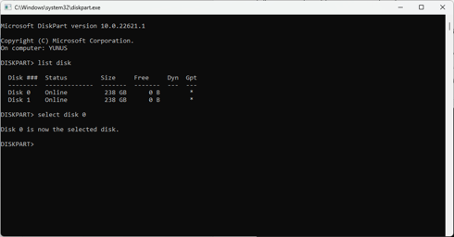

Burada MacOS sistemimiz hangi diske kuruluysa onu seçmemiz gerekiyor.
Benim sistemi disk 0 üzerinde kurulu, bu yüzden select disk 0 komutunu yazarak disk 0’ı seçiyorum.
https://miro.medium.com/max/454/1*lsVbOyD480wX-kbafGxdzQ.png

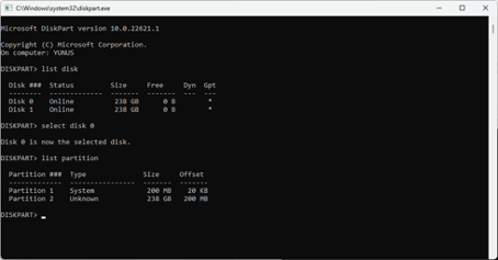

Diskimizi seçtiğimize göre artık disk içindeki bölüntüleri görüntülememiz gerekiyor. Bunun için list partition komutunu kullanıyoruz.
https://miro.medium.com/max/454/1*F2k-MH2oviUwiDztBh1edw.png
Karşımıza bölüntüler çıktı. Buradan EFI’mizin olduğu bölüntüyü seçmemiz gerekecek. Genelde düşük boyutu olan bölüntü EFI bölüntüsüdür. Bu yüzden ben de select partition 1 komutunu kullanarak EFI bölüntümü seçiyorum.

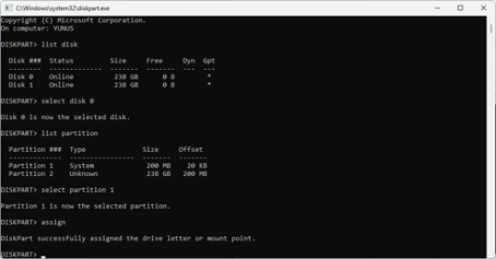

Bölüntümü seçtikten sonra tek yapmam gereken assign komutunu kullanmak. Bu komut ile EFI bölüntümüzü mount edebileceğiz.
https://miro.medium.com/max/454/1*4GS85rK9uyGsejup483gLA.png

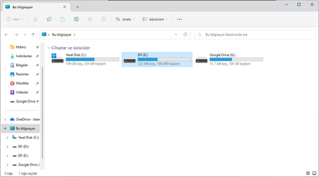

Gördüğünüz üzere EFI bölüntümüz Bu Bilgisayar altında görüntülenebiliyor. Buradan EFI bölüntüsünü açmaya çalışırsanız muhtemelen hata alacaksınız ve güvenlik nedeniyle erişim sağlayamayacaksınız. Bunun için Explorer++ programını kullanmamız gerekiyor.
https://miro.medium.com/max/454/1*l8qCsjauwwxtJ15qBUQ6cw.png

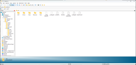

Önemli Not: Explorer++ programını sağ tık yönetici olarak çalıştır’a tıklayarak çalıştırmanız gerekiyor. Aksi halde aynı hatayı burada da alınırsınız.
Explorer++ programına sağ tık yapıp yönetici olarak çalıştır dedikten sonra karşımıza şu şekilde bir ekran çıkıyor.
https://miro.medium.com/max/454/1*PVGfzrADXXEpUMctXYhKnA.png
Burada EFI klasörüne çift tıklayarak EFI’nize erişebilir ve gerekli düzenlemeleri yapabilirsiniz.
https://miro.medium.com/max/454/1*4LsnMPP-7SlcuK6w-u_tAg.png
