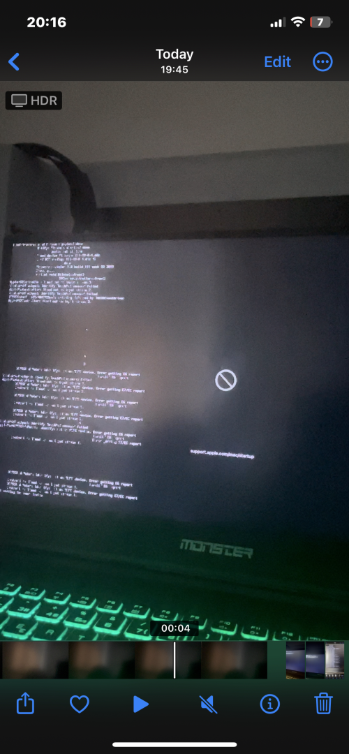

Merhaba, @yusufklncc hocamın 13.4 Ventura Kurulum İmajını ve OC 9.2 EFI dosyasını kullanarak Ventura kurulumunu gerçekleştirmeye çalıştım. Stock olarak gelen Comet Lake config.plist dosyasını kullandığımda aşağıdaki hata ile karşılaştım. Sistemime tam olarak uymadığını düşünerek Config.plist'i Dortania'nın rehberi yardımıyla kendi sistemime uygun ve gerekli olan kextleri ve DSDT'leri ekleyip Intel ekran kartımı tanıtmak için uygun olan AAPL,ig-platform-id'yi seçip kurulum için cihazımı yeniden başlattım. Yeniden başlattıktan sonra hiçbir şey değişmedi ve aynı hatayı alıp durdum. Bu hatanın yanında screen flickering sorunu da var maalesef, verbose modu başladıktan 1-2 saniye sonra çok uzun aralıklarla ekranım milisaniyeler kadar açılıp yeniden kapanıyor. Ayrıca belli bir süre sonra sağdaki fotoğrafta olduğu gibi Apple'ın yardım sitesine yönlendiren bir uyarı çıkıyor.

Still Waiting for root device hatası genellikle 2.0 port kullanmamakla ilgilidir. Farklı bir usb port deneyin ya da npci=0x2000 boot komutu ekleyerek bir deneme yapın. (Her değişiklik sonrası opencore ekranında NVRam reset yapmayı unutmayın.)
Bunlar yeterli olmazsa ki sorun usb ile ilgili görünüyor Windows üzerinde Usb eşleme yapıp gerekli usb haritasını çıkardıktan sonra UsbInjecktAll.kexti kaldırın ve hazırladığınız UsbPort.kext ile deneyin. (Forumda Usb eşleme aratın)
Ayrıca windows yüklemek gibi düşünmeyin. Önce ana kextlerle kurulumu yapıp sonrasında sıra ile donanımı tanıtmaya geçin.
Device properties dahili grafik yaması olmadan kurulumu yapın. (boot komutu -igfxvesa) Dalgalanmaların sebebi yama olabilir.
Wifi/Bluetooth/Batarya sonradan da tanıtılabilir.
Ve Lilu.kexti pist sıralamasında 1. sıraya alın.

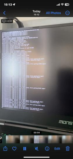

USB'yi 2.0 portuna takarak Kurtarma ekranına gelmeyi başardım ama hala daha dalgalanma devam ediyor ve benzer bir hata alıyorum gibi.

Boot komutları arasına -igfxblt önyükleme argümanı veya enable-backlight-registers-alternative-fix ekleyerek deneyin. Siyah ekrana düşme sorununu halledebilir. (Her ikisi de birden denenebilir)
Komutları girdikten sonra NVRam reset yapmayı unutmayın.

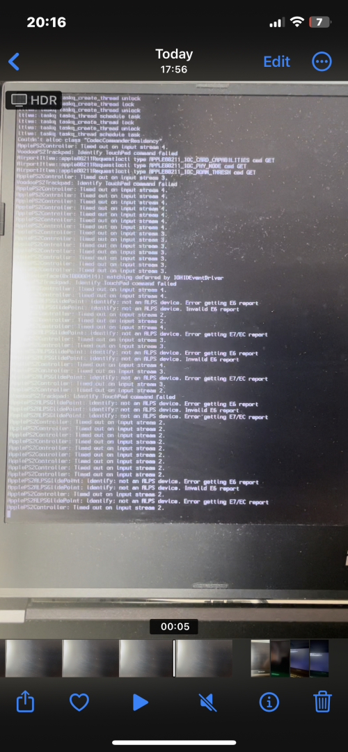

Merhaba, flickering sorununu çözdüm ve ekran kartım tanıtıldı. Şu anda çalışmayan 3 şey kaldı gibi duruyor:
Trackpad I2C (VOODOOI2C ve VOODOOI2CHID Kextleri confige işleyince hata alıyorum ve bootlanmıyor sistem)
Bluetooth çalışıyor ve yakındaki cihazları görebiliyor ama airpods ve iphone'umu bir türlü bağlayamadım.
Sistem bootlanınca 5dk boyunca komple siyah ekran oluyor ve backlight şeklinde değil direkt ekran kapalı oluyor. (Eski Ventura ve Big Sur kurulumumda aynı sorunu yaşamıştım ve Big Sur'da bu sorunu çözememiştim ama Venturada -igfxblr ve igfxonln=1 boot arglarlabu sorunu çözmüştüm ama bu sefer işe yaramadılar)
Siyah ekran için eklediğim komutları denediniz mi?

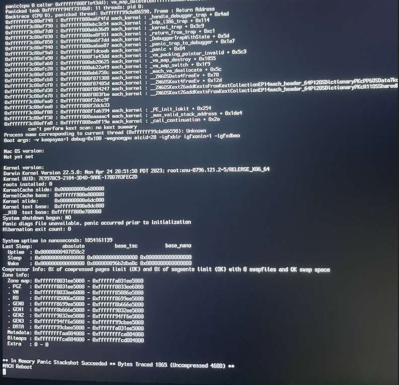

@strangerone gönderdiğiniz rehberi takip edebilmem için VoodooI2C ve VoodooI2CHID'i configime işleyebilmem gerekiyor ama maalesef aşağıdaki hata yüzünden yapamıyorum bunu.
