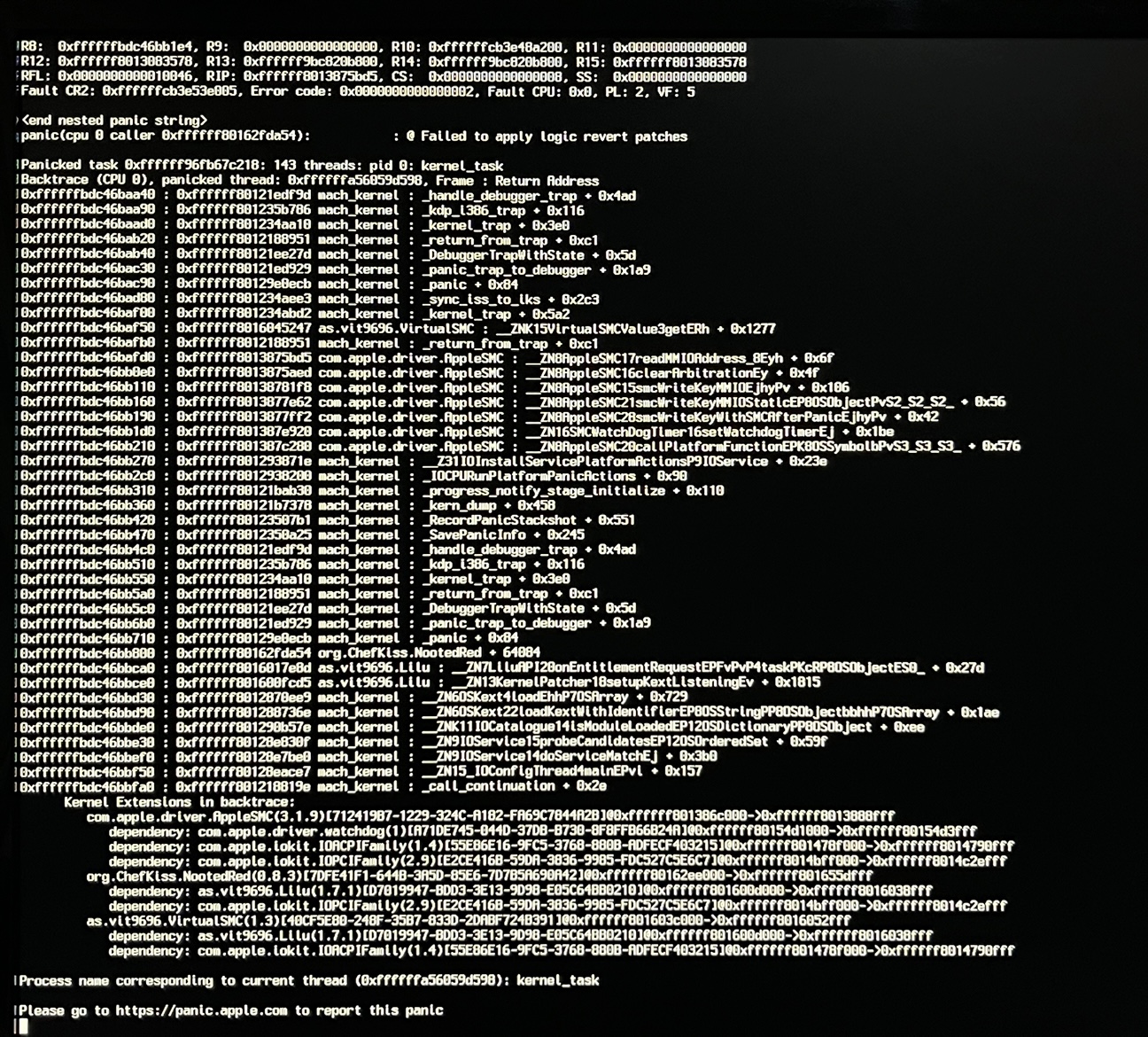

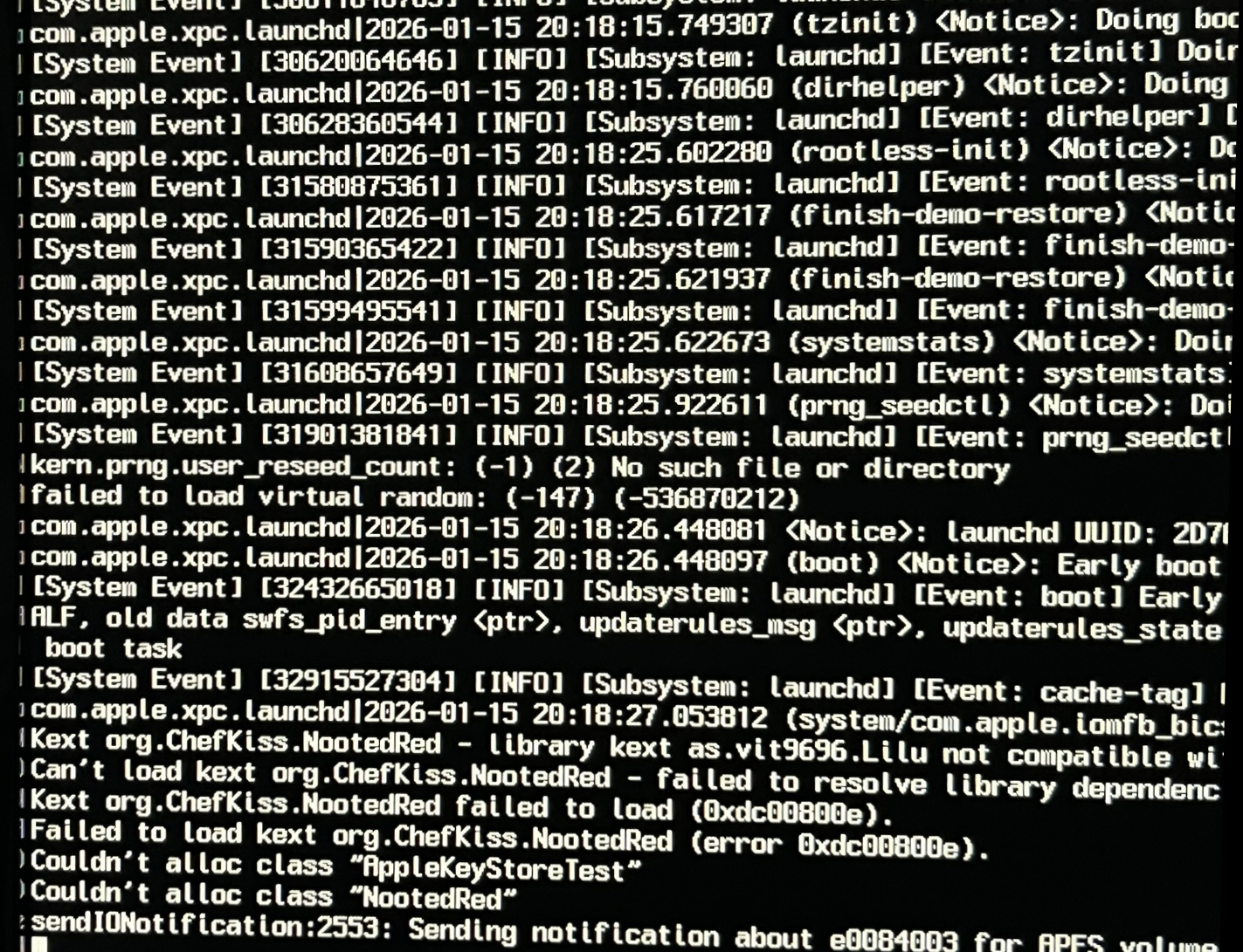

3000g nootedred kext hatası

Yapılacak şey Lilu ve uyumlu bir NootEdRed. Ancak bir şekilde olmuyor. Ekli EFI ile de bir deneyin.
Olmazsa bu konuda yardım edecek arkadaşlar olacaktır.

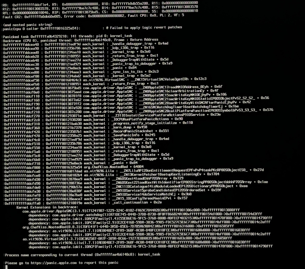

Yine panic verdi hocam.

Farklı bir hata var ve bizim gözümüzden kaçıyor olabilir. Belki farklı bir bakış gerekebilir.
