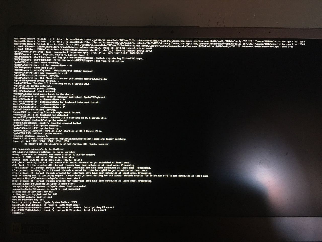

Bu arada GenericUSBXHCI olmadan aldığım hatanın görüntüsünü de paylaşıyorum. Belki farklı bir çözüm öneriniz olur.

Burdaki hata yanılmıyorsam keyboard ile ilgili. VoodooPS2Controller.kext dışında Toucpad için kullandığınız farklı bir kext var mı?
Hayır, sadece VoodooPS2Controller.kext mevcut.

1.GenericUSBXHCI.kext kullanmayın. Yerine XHCI-unsupported.kext deneyin.
2.VoodooPS2Controller.kext pasifleştirin elinizde Usb klavye varsa onu kullanmayı deneyin.
Olmazsa ekli iki kexti ilave edip deneyin. NVRam reset yapmayı unutmayın.

Maalesef hiçbir değişiklik olmuyor, aynı hata.
İlk başta XHCI-unsupported.kext'i ekledim ve GenericUSBXHCI.kext ile VoodooPS2Controller.kext'leri çıkarttım. Başarısız oldu.
Sonrasında verdiğiniz iki kext'i ekledim ve NVRam reset yaptım. Hiçbir değişiklik olmadı. Yine aynı hata.
