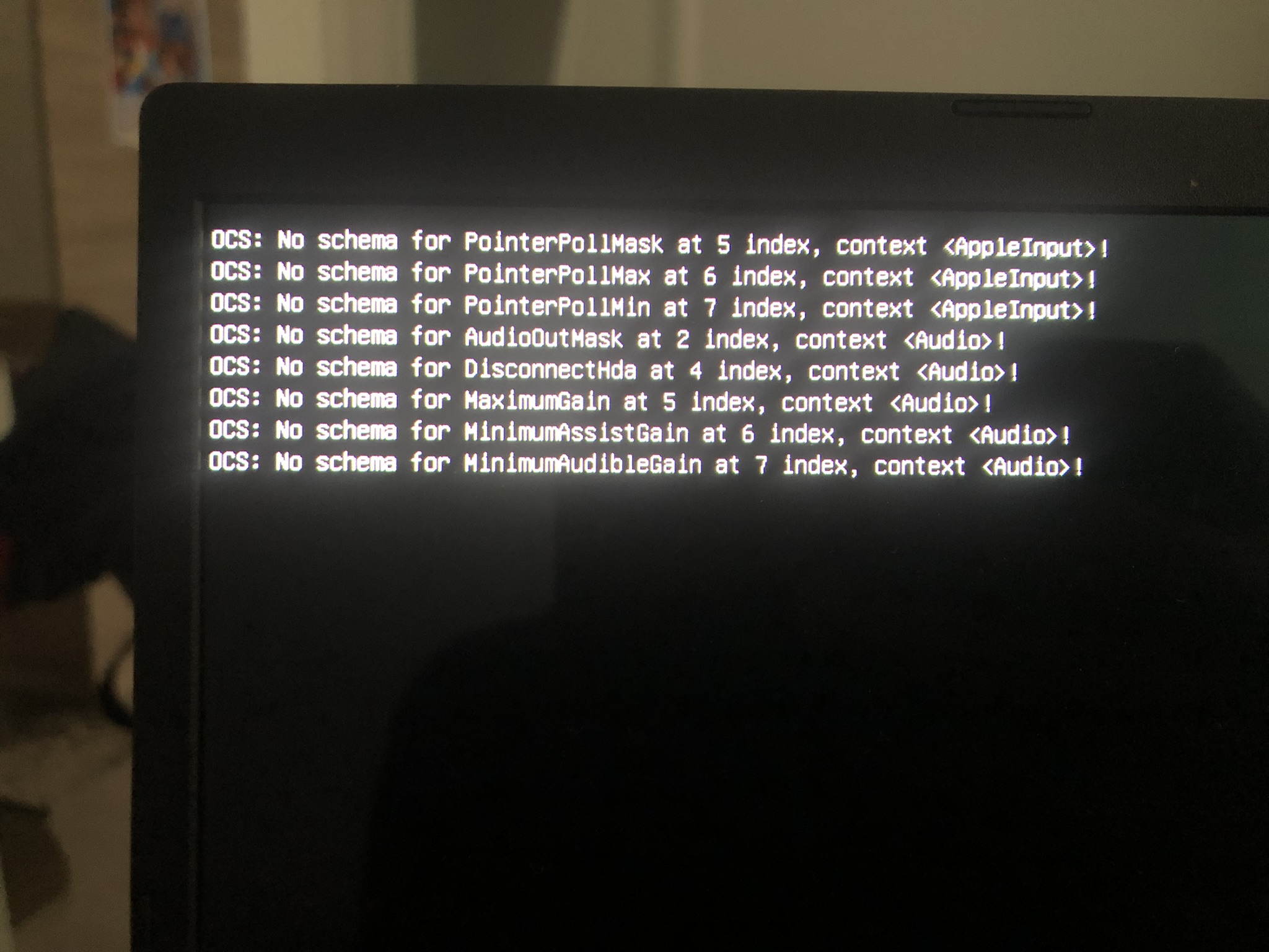

Ek olarak: bu EFI ile deneyin bir de sonuç ne olacak bakalım.
Ryzentosh OpenCore 0.8.8 Core 6
Unutmaman gereken şey bu deneysel bir kurulum ve cihazınla uyumlu bulduğun, gördüğün bütün bootloaderları denemelisin.
Bu görselde sorun config dosyasının yapısının bozulmasından kaynaklanıyor.
Birinci görselde bir sorun görünmüyor. Sabırlı olun ve 15-20 dk o ekranda kalmasına şans tanıyın.
