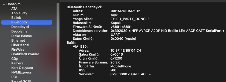

System Information'dan baktığımda bunlar gözüküyor ama bu benim aldığım usb değil.

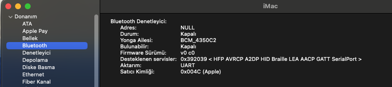

Hocam dediklerinizin hepsini yaptım malesef bir türlü çalıştıramıyorum. Ekte 2 adet resim atıyorum USB olarak görüyor fakat Bluetooth yerinde bambaşka birşey gözüküyor.

İlk görselde göreceğiniz gibi bende de aynı sizdeki ile ta ki bluetooth aygıtını takıncaya kadar. Aygıt takılınca değişmesi gerekiyor o bölümün.
Sizdeki Ventura ile çalıştığına göre Sonoma ile de çalışmalı. Farklı Usb portlar deneyin.
