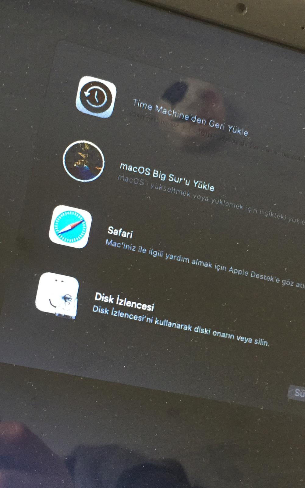

Merhabalar, Big Sur yükleme yapmaya karar verdim fakat henüz ilk andan itibaren touchpad ve klavyeyi hiçbir şekilde çalıştıramadım. OpenCore Boot seçeneği belirleme sırasında çalışan klavye, ekteki fotoğrafta görülen ekranda çalışmayı durduruyor. Klavye PS2, touchpad ise I2C. VoodooPS2Controller kexti halihazirda usb'de vardı... VoodooI2CHD kextini de kopyalayıp config.plist'e ekledim, yine sonuç alamadım. VoodooI2CELAN kexti benim touchpad modelimle uyumlu değil o yüzden denemedim (model ELAN 1200). Bu durumu nasıl düzeltebilirim?

Merhabalar, Big Sur yükleme yapmaya karar verdim fakat henüz ilk andan itibaren touchpad ve klavyeyi hiçbir şekilde çalıştıramadım. OpenCore Boot seçeneği belirleme sırasında çalışan klavye, ekteki fotoğrafta görülen ekranda çalışmayı durduruyor. Klavye PS2, touchpad ise I2C. VoodooPS2Controller kexti halihazirda usb'de vardı... VoodooI2CHD kextini de kopyalayıp config.plist'e ekledim, yine sonuç alamadım. VoodooI2CELAN kexti benim touchpad modelimle uyumlu değil o yüzden denemedim (model ELAN 1200). Bu durumu nasıl düzeltebilirim?Ekli dosyayı görüntüle 36243
Şu EFI yi deneyin birde EFI
Eski EFI ni yedeklemeyi unutma.
19,303
9,923
Alttakilerden birisi sorunu çözecektir. Kolay gelsin.
1. Kext klasörünü kontrol edin, UsbInjectall.kext var mı?
2.config.plist -> Kernel -> Quirks -> XhciPortLimit -> True yapın.
3.config.plist -> ACPI -> Patch -> EHCI and XHCI ACPI yamasını yapın.
Not: Uyumsuz olduğu için denemedim dediğiniz kext ile çalıştıran var.

Harici bir USB klavye ile ilerleyin ve kurulum bitttikten sonra konudaki yöntemleri deneyin.

Diğer arkadaşların önerilerini uyguluyorum şu an tek tek, config dosyasını şöyle bırakayım hocam.
Ne yazık ki şu an için USB Klavye veya mouse temin edemiyorum.

Windows erişiminiz var mı EFI düzenleme için. Confiğe yamalar ve kextler ekleyeceğim çünkü ardından sizin bu dosyaları klasörlere atmanız gerekecek.
Şimdi yapmanız gerekenler confiği sizdeki ile değiştirmek ardından .aml dosyasını OC/ACPI içine atmak. Sonra bu linkten Kextler Voodool2C ve Voodool2CHID kextlerini indirip OC/Kext içine atın. Reset NVRAM yapıp bilgisayarı yeniden başlatın @kaanpinar

Sizin sağladığınız efi ile denedim ve disk 2 device is write locked hatası aldım. kendi efimde de almıştım aynı düzeltmeleri uygulayıp aynı ekrana kadar geldiysem de sonuç değişmedi. teşekkürler :)
şu anda windowstayım hemen düzenlemeleri yapıp deniyorum

Evet bu kextler ve config dosyasi calisti tesekkur ederim. Windows erisimini kaybetmis olacagim su an disk izlencesindeyim... umarim her sey yolunda gider :)
