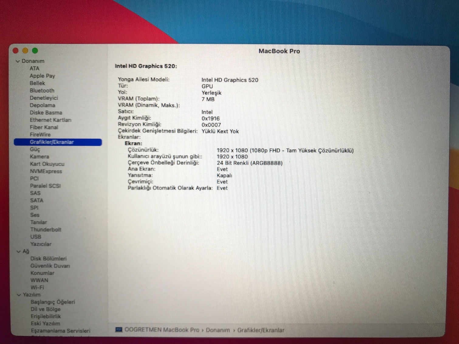

Sesi ve mikrofonu tanıtabildim. Ekran kartı içinde bir süre denedim ama videoyu da izledim 8 mb 1536'ya çıkarabildim ancak bakabilir miyiz.
Touchpad, pil gösterge ve ayarı gelmiyor. Başka ayarlarda vardım ama bilmiyorum.
