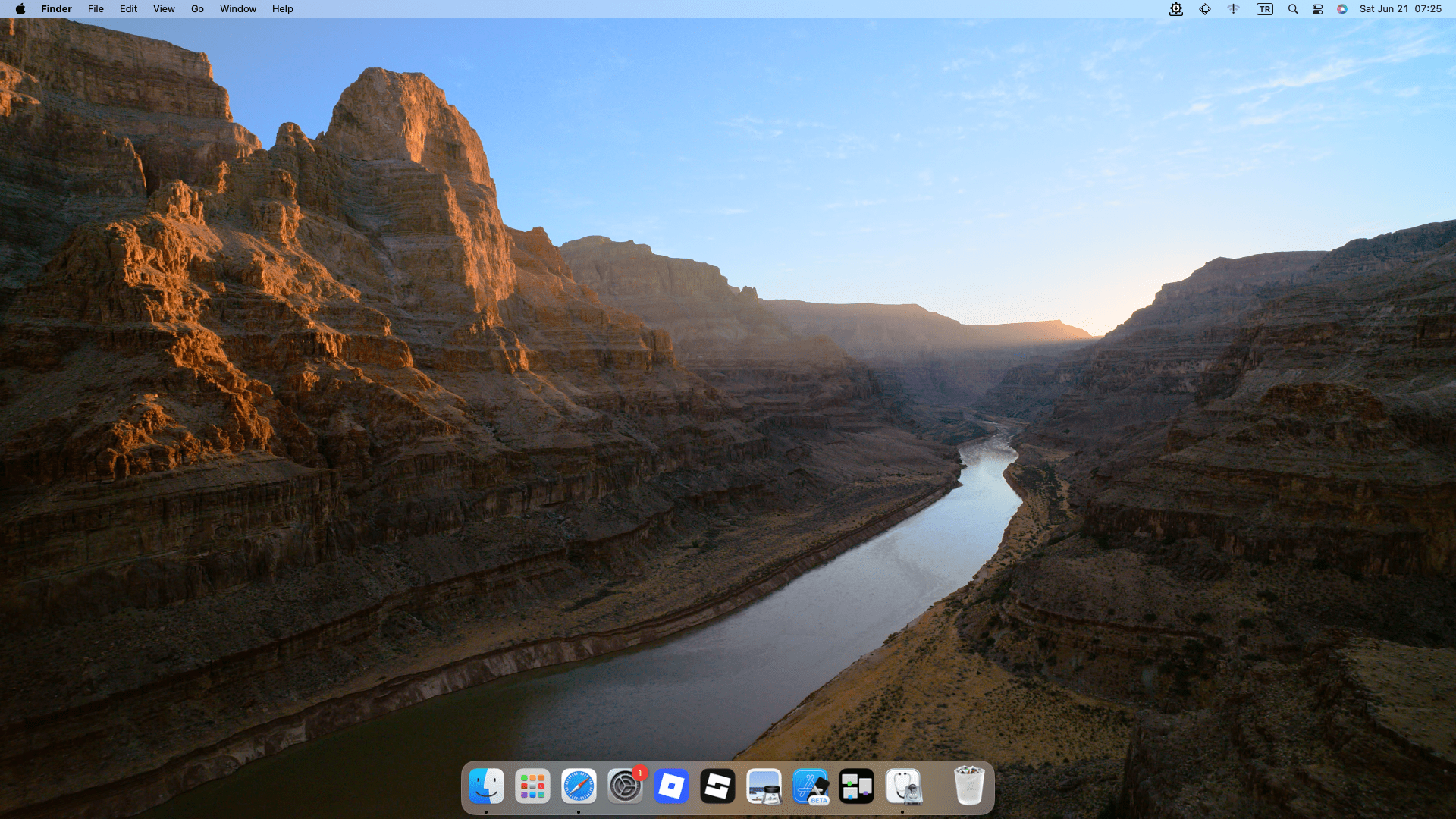

Evet , bugün itibariyle , Sonoma'dan Seqouia'ya yükselttim , maalesef önyükleme başlamadı ondan sonra USB'den boot edince sorun düzeldi , ve ondan sonra çeşit çeşit hatalar aldım.
{[ Sistem Özellikleri ]}
💾 SSDlerim, Toshiba ve ADATA SU650 , ikincisini windows için kullanıyorum ama büyük ihtimal onu yine data yapıcam.
💻Ekran kartı olarak Radeon RX560 ve işlemci olarak AMD Ryzen 3 3100 kullanıyorum.
macOS Sürümü olarak Seqouia 15.3.1 kullanıyorum. SMBIOS olarakda iMac Pro 2017 (Hizmetler aktif değil çünkü kullanmıyorum)
🌐 Internet Sürücüsü olarak ise RTL8111.kext kullanıyorum, bu forumda makalede paylaşılan en son sürüm.
🔊Ses kartı olarak ise Realtek ALC892 kullanıyorum ,önceki başarılı kurulumdaki gibi bunu denemedim.
📗Anakart olarak ise MSI A520M Pro kullanıyorum , bios gayet kolay kullanılabiliyor.
##Sistem Analizli##
🎮Oyun Performans olarak çok iyi performans verdiğini söyleyebilirim , sadece grafik ayarlarını fazla abartınca , kasmaya başlıyor.
⏩Sistem gayet hızlı ve ferah çalışıyor , eski sistemi hatırlamak bile istemiyorum...
⁉Sistemi oyun , yaratıcılık ve geliştirme amaçlarıyla kullanıyorum.
Konuyu noktalamadan önce bir tane sorum var Hackintosh'ta kabloyla Sidecar çalışırmı?
⚠Sorunum ve çözümü ##
Sorun : Önyükleme başlamama ve IOPCI Configuration :: configure()] PCI Configuration PC10
Çözüm : Önyükleme başlamama sorununu ben kendi sistemimdeki EFI'yi kullandığım için USB'de hazırladığım config.plist kullanılmadığı için hata veriyor , ondan sonra farkedince boot managerdan USBye boot ettim ondan sonra bir tane dosya bulunamadı hatası verdi onu OCAT'la kontrol edip , ekledim. Ondan sonra ikinci hatayıda düzeltme , boot-args'a npci=0x2000 ekleyin , eğer olmazsa npci=0x3000 ile değiştirin , bu sorununuzu çözmeli.
