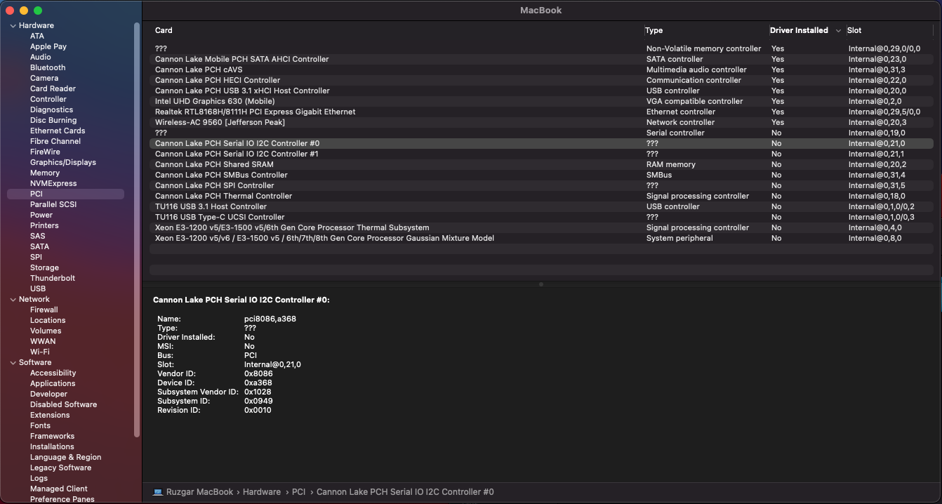

Şu an bu durumdayım hocam, Yüklü olma durumu 'Hayır' olanların hepsini yüklemem gerekiyor mu? Touchpad ihtiyacım yok zaten ve soru işaretliler nedir acaba ?
Hepsine gerek yok ses, Ethernet, wifi, pil bunlar temel olanlar gerisine gerek yok. Orda evet yazmasına gerek yok

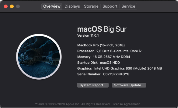

Bu maç hakkında kısmının ekran görüntüsünü paylaşır mısınız

İşlemcim normalde 12 çekirdek fakat 6 yazıyor normal midir

Ekran kartını da tanıtmışsınız tebrikler ve normaldir 6 çekirdek 6 sanal herhalde ve configde platforminfo sekmesi var orda smbios değerini girin isterseniz
Hacklntool ile kextleri kontrol edin güncelleyin ve yazılım güncellemesi ile Big sur 11.2 yükseltin.
