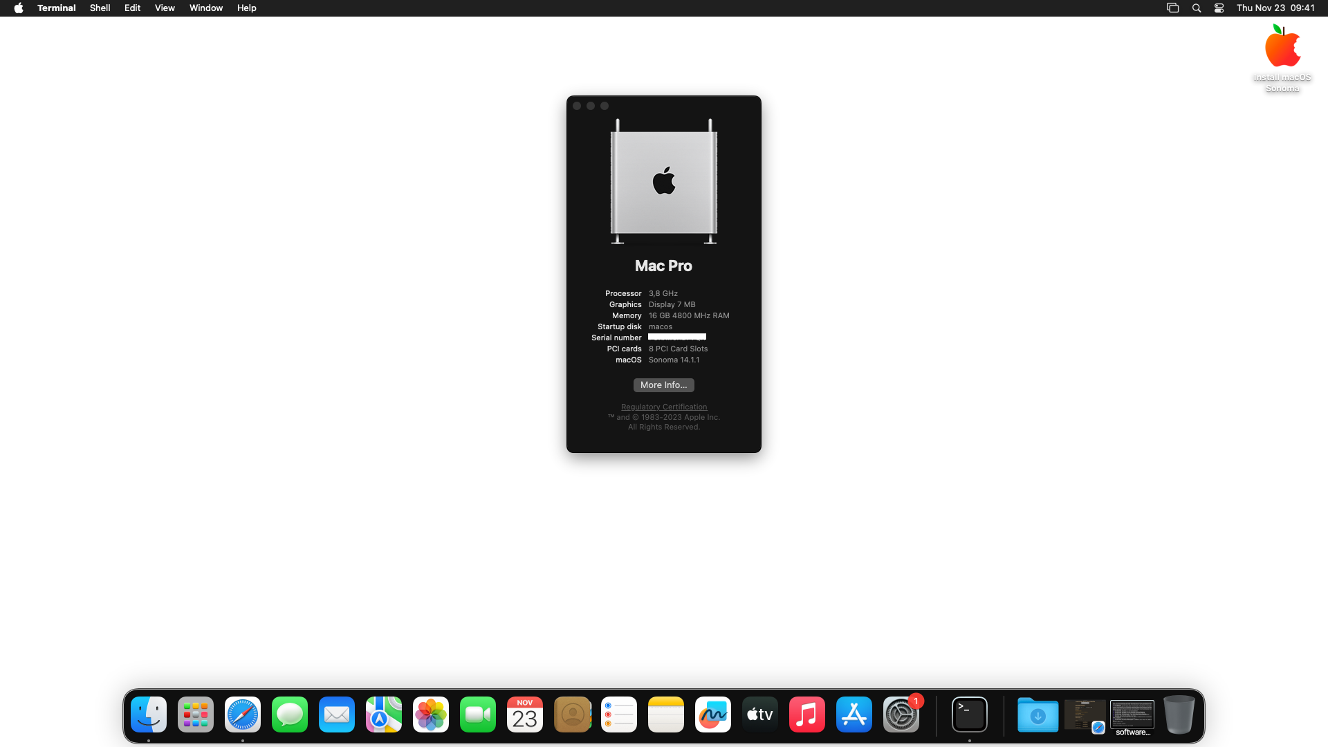

Şurda yalnış anlaşılma olmasın mac açılıyor ekran kartını tam tanımıyor 8 mgb gibi birşey yazıyor tanınma kısmında. metal akümülator tam çalışmıyor ağır yani mac. Arka plan resmi beyaz, set edemiyor arka planı, dock çıplak, animasyonlar ağır.
19,296
9,919
Peki o 8 MB'ın yanında ekran kartı modeli yazıyor mu yoksa sadece AMD vs bir açıklama mı var.
AMD Bioslarda ekran kartı seçimi var mı? Varsa harici grafik ayarlı olup olmadığına bakın.

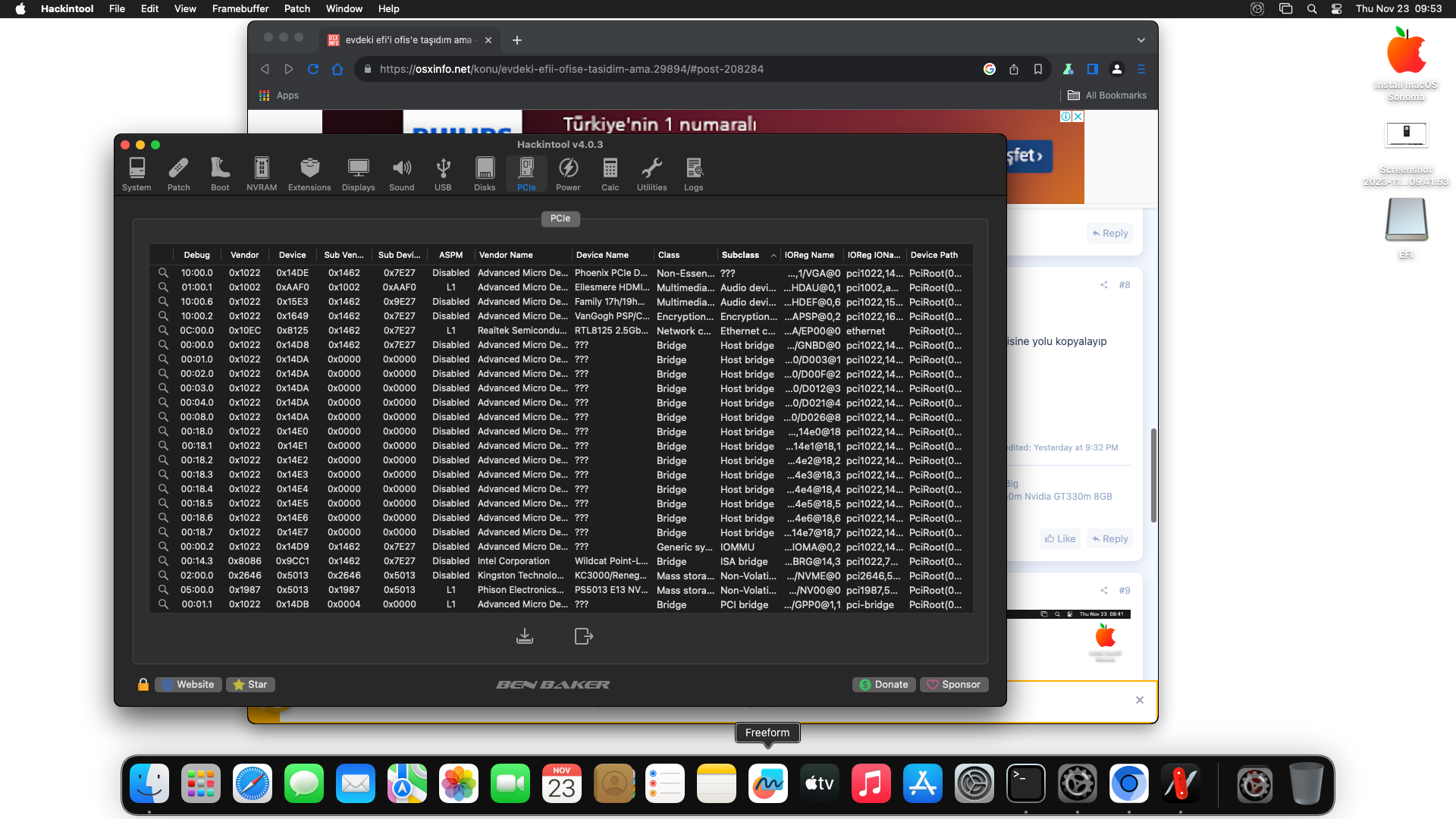

Şu güzel anlatmışın strangerone üstat ama ben amatör biriyim. hackintool ekran görüntüsünü de atayım:
phoenix ekran kartı sanırım(vga yazıyor yanda) subclass'ı ??? şeklinde.
hocam adım adım gidelim. opencore configrator'de device properties'e bir PCI device(VGA ekledim başka eklenecek mi) ekleyecem resimdeki gibi varsayılan değerler gelecek orda bir şey değiştirecem doğru mudur?
çözüm bu sanırım
19,296
9,919
Evet çözüm 4. ve 6. mesajda yazdığım gibi Flashlamak.
