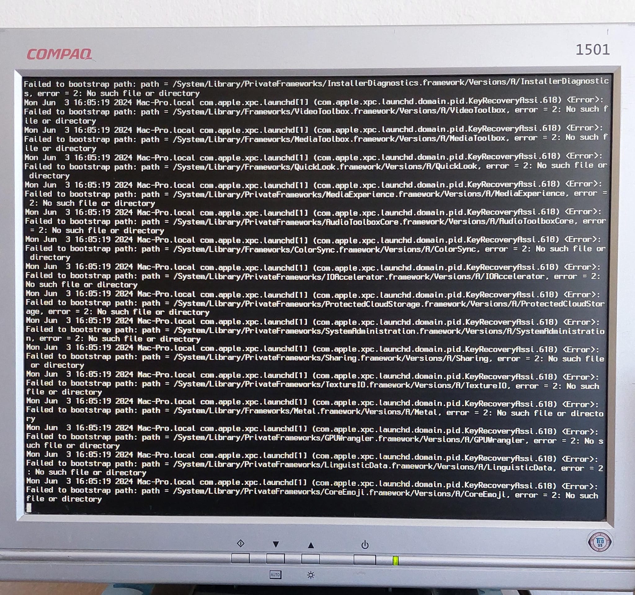

Legacy bioslu sistemime catalina yüklemeye çalışıyorum. DSDT, smbios, mbr ve pbr olaylarını ayarladım ve bazı config ayarları da yaparak çoğu hatayı geçtim. En son olarak yazılar 2 dakika kadar ekranda aktıktan sonra ekran siyah ekranda kalıyordu "-radvesa" komutuyla bunu atlattım. Şu anda failed to bootstrap path hatası alıyorum loopa girmiş bir şekilde kendini tekrar ediyor.

Atlatmamışsınız. O komutu kullanıp ekran kartını Vesa modunda açmaya çalıştığınız için o hatayı alıyorsunuz.
-amd_no_dgpu_accelboot komutu ile deneyin. Olmazsa iki boot komutunu da kaldırın.
SMbios olarak da iMac14.2 kullanın. Görüntüyü Hdmi'den alın.
Not: Tüm değişiklikler sonrası NVRam Reset yapın. (İki kez önerilir.)

Hocam komutu ekledim ve smbios değiştirdim yine aynı hata. Şimdi iki komutu da çıkartıp deneyeceğim.

Hocam her seferinde NVRAM reset yapıyorum ama bir türlü erişemedim.
18,827
9,554
SMBios iMac14.2 ve mutlaka NVRam Reset

Komutları kaldırınca yine siyah ekran sorunu hocam.
Evet sorun orda zaten sistem yükleme sayfası açılacak ama siyah ekran veriyor. Hdmi'den vermemesi gerekir aslında.
NVRam Reset ile ekli config.plist ile deneyin.
Eğer olmazsa iki kexti değiştirip yeniden plistinize işleyin ve deneyin.

Kext dosyalarını attıktan sonra configde notepad++ ile yazan sürümleri değiştirsem yeter mi. Yoksa nasıl yapmam lazım.
proper tree ile hallettim şimdi deniyorum.
18,827
9,554
O iki kexti EFI/OC/Kexts içerisine atın ve ekli config.plist ile deneyin. Ben işledim kextleri. NVRam Reset unutmayın.

Hocam yine siyah ekran. Siyah ekran olmadan tam önce unsupported cpu gözüküyor 2-3 tane. Şimdi direkt hdmi dan hdmi'a tvden deneyeceğim hocam.
Hocam şu an ekran kartının hdmi çıkışından vga dönüştürücüyle ekrana görüntü alıyorum bir sorun olur mu ?
Değişen bir şey olmadı. Sanki yükleme ekranı geliyor ama göremiyormuşum gibi bir durum var.
Daha düşük bir sürüm deneyebilirsiniz.
