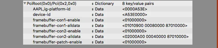

HDMI için yamayı deneyin. Öncelikle WhateverGreen.kextin son sürümünü kullandığınızdan emin olun.
Kamera ve Mac için öncelikle Usb eşleme ile işe başlayın.
HDMI konusunda sayfaya göz atın.
https://www.reddit.com/r/hackintosh/comments/hu46xm
Ekli dosyayı görüntüle 51758
yukarıdaki adımları tek tek deniycem, çözüm sağlayabilirim umarım. benim için en önemli iki adım HDMI ve mikrofon. uzaktan çalıştığım için toplantılar konusunda mikrofon ve ekran küçük olduğundan harici monitör bağlamaya da HDMI lazım.

dün gece usb kısmını atlayıp hdmi adımlarını denedim. bir kaç parametre ekledim config kısmına boota ama şimdi applekeystore operation failed hatası ile açamıyor. usb de mevcut olan efi ile açmayı deniyorum. kendi efisiyle başka bir hata veriyor. sistem açılamaz hale geldi. tekrar kurmak da istemiyorum. normalde işe yarıyordu usb ile boot ama bu defa olmadı..
merhaba. eski çalışan efiyi geri yükleyerek sorunu giderdim. sistemim açılır durumda. flaşa da onu attım ki sorun yaşarsam tekrar yapayım.
usb yamasına geldim, videoyu baştan sona izledim. başlangıçtaki bir çok yeri atladım çünkü anlayamadım. sonrasında hackintooldaki usb portları takip ettim. dahili aygıtım kamera sadece. bunun dışında type c cihazım olmadığından onu test edemedim ama görmekte. usb 2 ve usb 3 olarak 2 portum var zaten ikisinde de cihazı gördü ve yeşil yaktı. ondan yana sıkıntım yokmuş. ama çözüm sağlamadı.
hdmi yama kısmını tekrar denemeye korkuyorum. ne yapacağımı tam bilemiyorum. reddit bana pek faydalı olamadı sistemimi açılamaz hale getiriyor oradaki adımlar.
