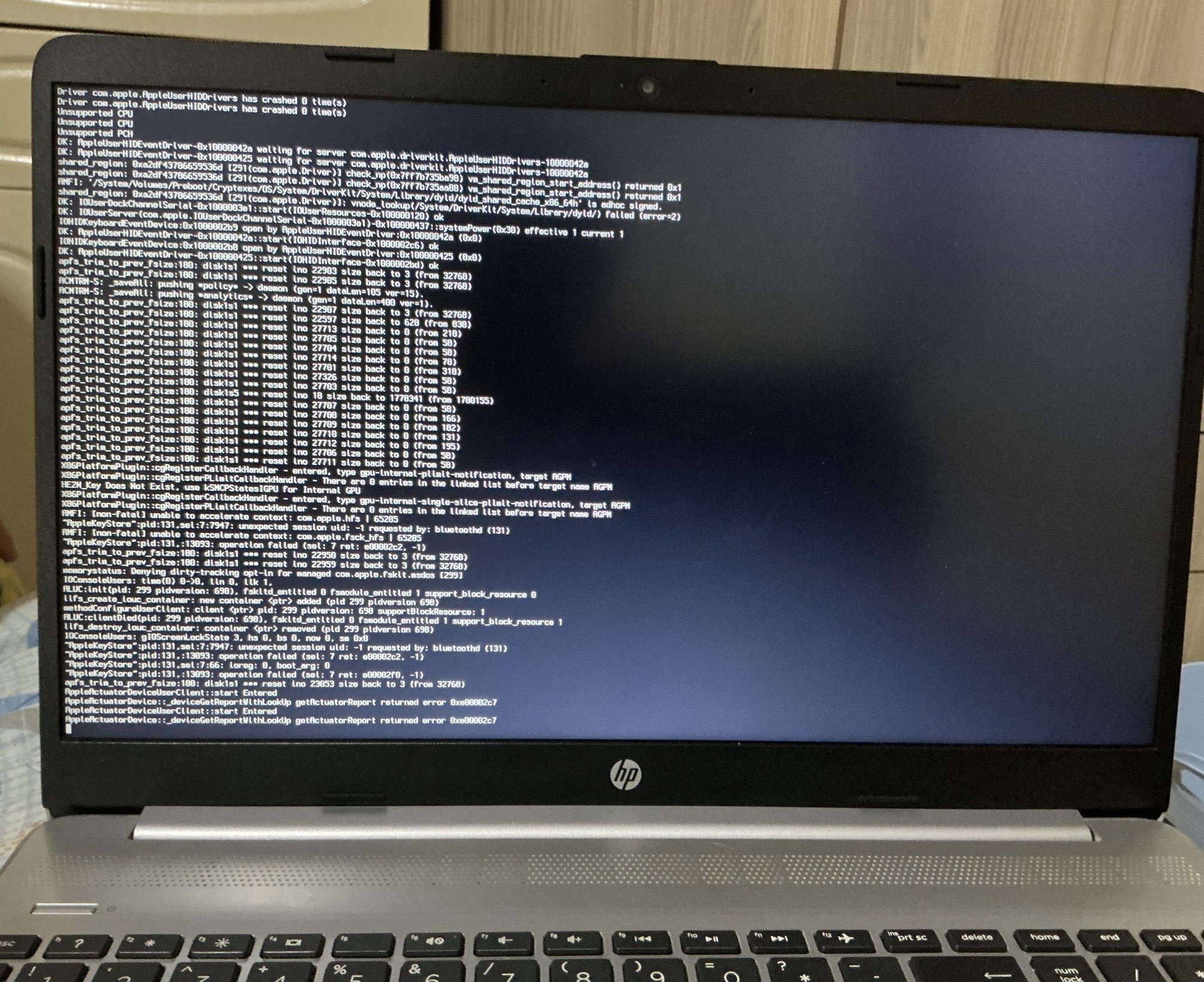

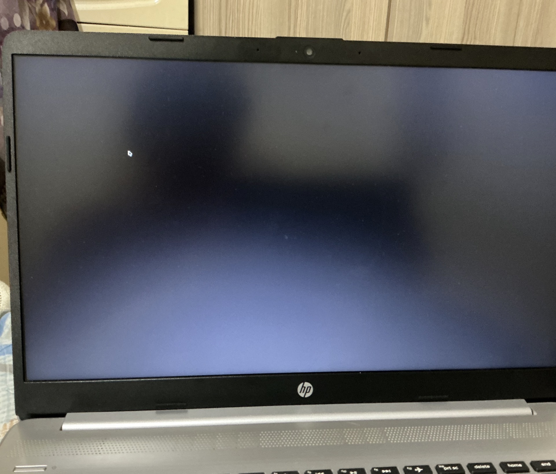

Hocam dediklerinizi yaptım fakat hep o gei ve siyah ekranda kalıyorum. Gride zaten tepki yok, siyahda ise sadece imleç var. Sorun ne acaba ki olmuyor bir türlü. İlginç.

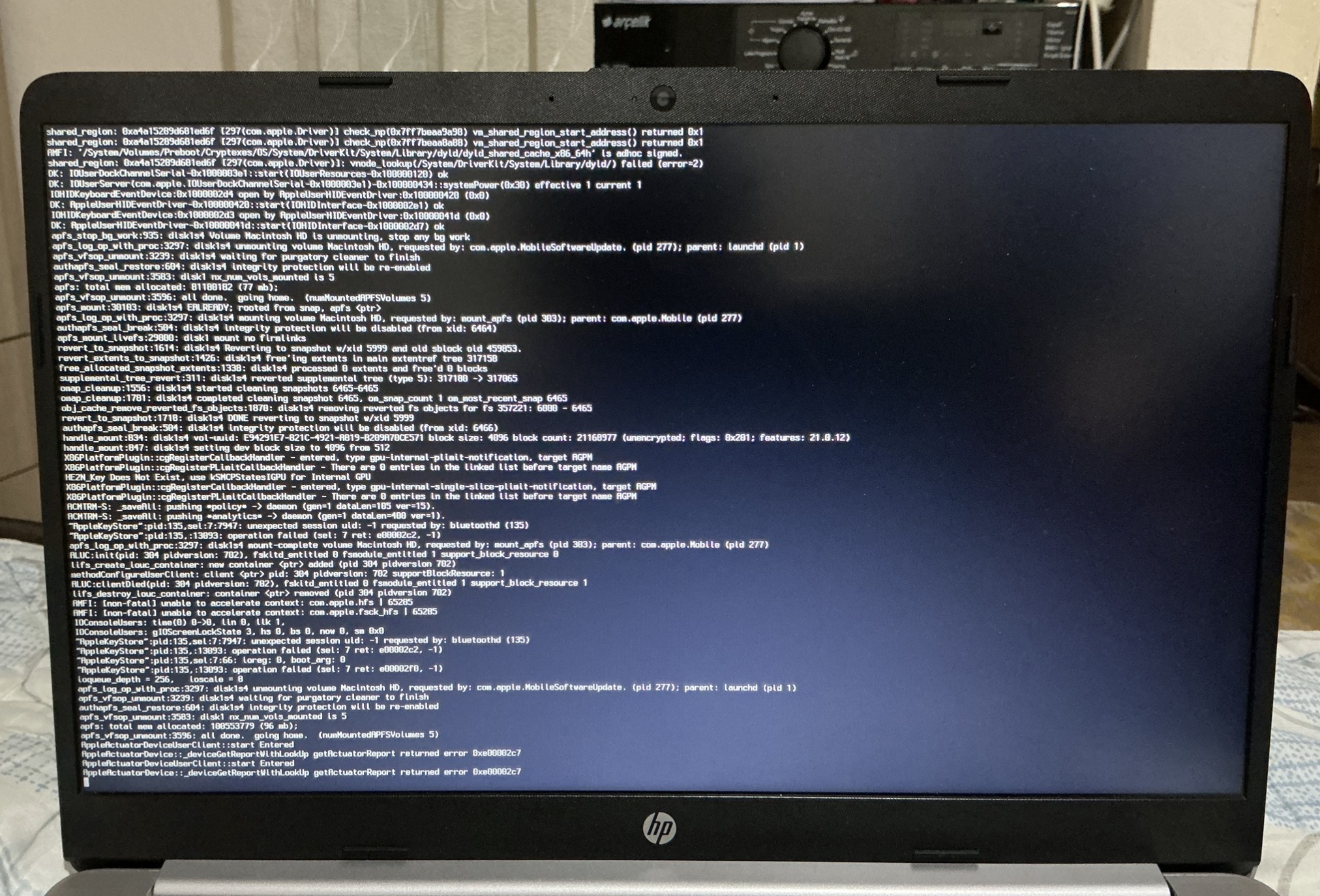

Deneyeyim hocam, öncelikle uğraşınız için teşekkür ediyorum hocam. Fakat; herhangi bir harici dGPU yok bu cihaz da hocam. Hatta bu işlemciye sahip sadece 1 tane bilgisayarda RTX 3050 GPU’su var.
Dediklerinizi de yine de bir deneyeyim.

Hocam maalesef bu da olmadı, ama çok az ilerleyebildi.

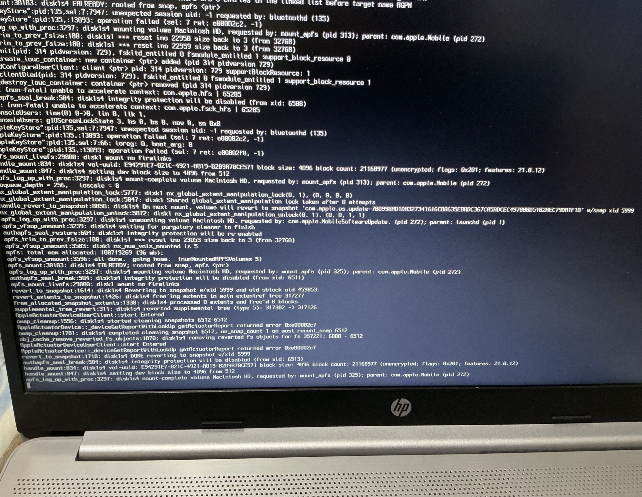

Evet hala ekran kartı hatası veriyor.
