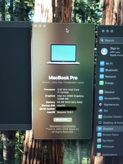

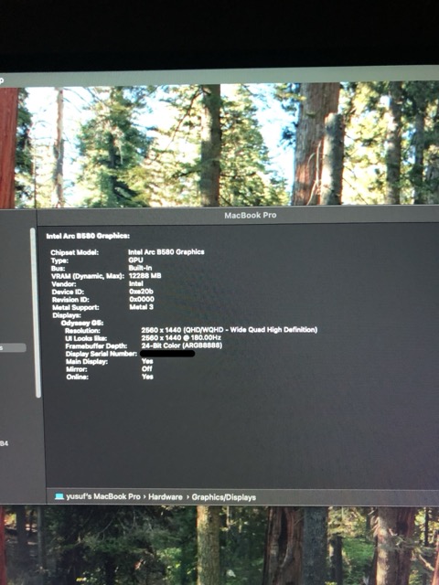

hocam macos acıldı ama ekran kartı ve işlemciyi gormedi siz ekran kartınızı nasıl portladınız taktik nedir
