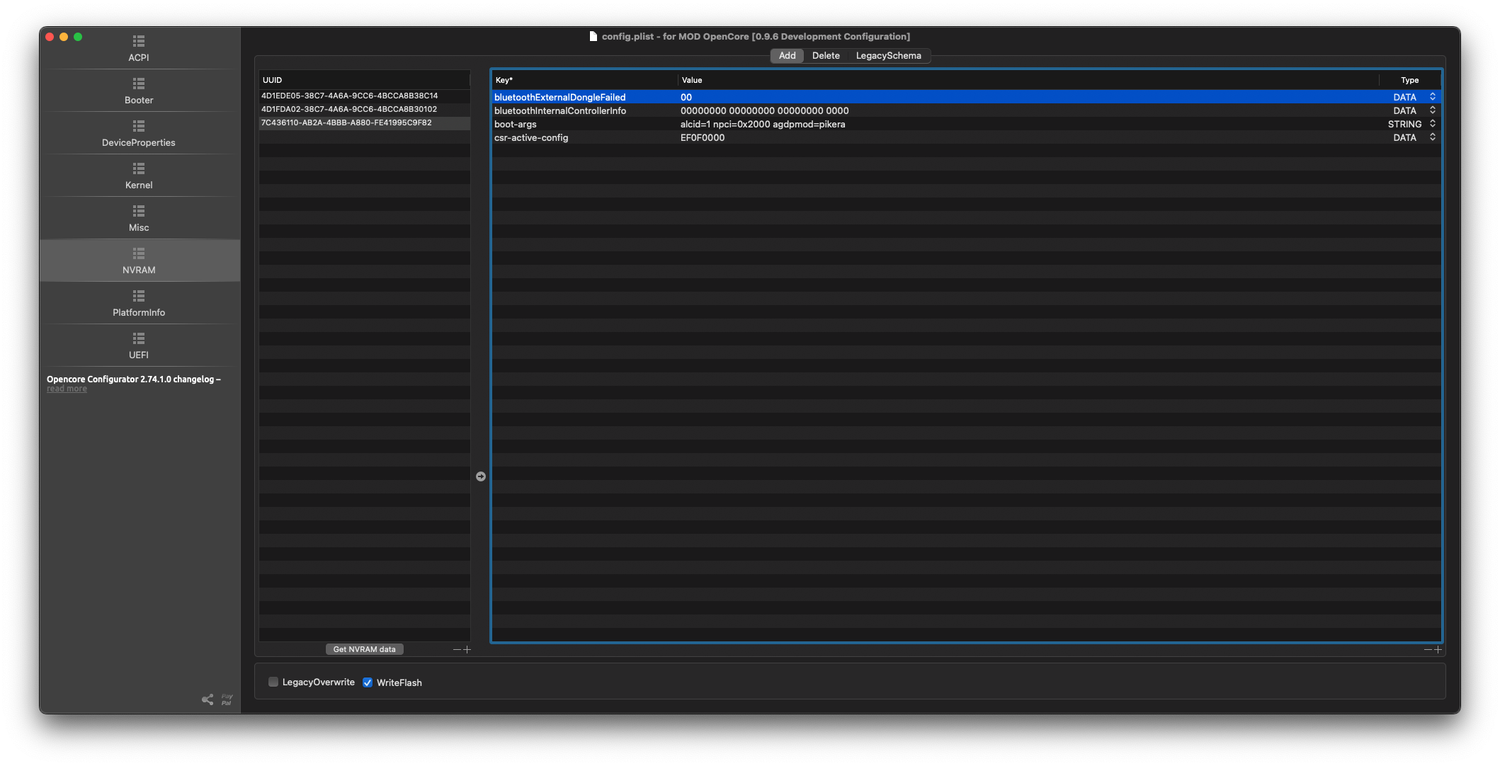

sonoma da çalışan örnekler var. ama kextin hala sonoma için stabil sürümü yok kararsızlıklar olabilir.
18,680
Plistinize görseldeki girişi yapın çalışacaktır.
