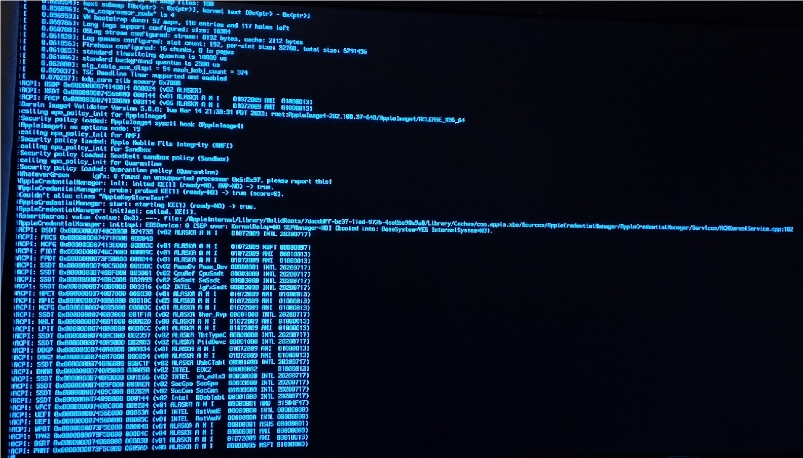

2.sistem ile dün denediğimde görseldeki hatayı aldım. Aslında bir hata mı bilmiyorum ama burada takıldı ve devam etmedi. Anakart ve kasa üzerinde usb2 yok yalnızca usb3.0 portları mevcut ve elimde hiç usb3bir flash bellek yok maalesef.

Bu şekilde i9 ile ve rx580 ile denediğimde burada kalıyor önce nvram reset yaptım.
unsupported module-level executable opcode 0x70 at table offset bu hatada takıldım
Forumun efi klasörünü mü kullanıyorsunuz?
Bu arada şu anakart modeline de bir bakıverin Biostan.
captainTvZ
7 Tem 2023
ROG STRIX Z690-G GAMING WIFI
Bu linktekileri kullanıyorum.

Günler sonra yükleme ekranına ulaştım sayende. Broadwell-E ile Ventura kurmam başarısız oldu fakat AlderLake i9 12900K RX580 ve ROG STRIX Z690-G GAMING WIFI 2X16GB Corsair ram ile bu işlem paylaşmış olduğun efi ile başarılı oldu gibi gözüküyor. Şuan yaklaşık 16 dakika kaldı sistem bilgilerini kurulum başarılı olursa buraya paylaşacağım. Bu arada kafam hala eski yöntemlerde Clover ile usb olmadan boot yapabiliyorduk şimdi flash olmadan bootloader ı nasıl kuruyoruz sistemde hem windows hem mac var aktif olarak ikisi de çalışsa iyi olacak.
Çalışır. Sorun olursa bir şekilde çözülür. Aslında Stabil kurulum için önce Mac sonra Windows olmalı. Hep tekrarlıyorum Mac Catalinadan sonra üvey evlat olmayı bıraktı.
