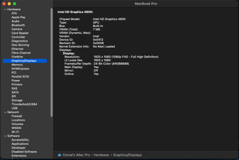

Merhaba arkadaşlar,
Öncelikle belirtmem gereken iki durum var:
1) MacOs işletim sistemine cross-platform uygulama geliştirme çalışmalarında Debug işlemi esnasında ihtiyacım var. ( Yoksa uğraşılacak iş değilmiş :) )
2) Bu benim ilk hackintosh deneyimim ve kurulum esnasında buradaki konular da dahil birçok konuda anlatılanları denedim ama başarılı olamadım ta ki şu youtube videosunu adım adım takip edene kadar. Bununla kurulumu gerçekleştirdim ve bahsettiğim sorunla karşılaştım.
Şimdi sorun başlıkta da belirttiğim gibi ve daha ekran kartı dışında ses ve wifi/bluetooth driverları da aktif değil gibi ama bunlar önceliğim değil zira belirttiğim gibi kullanım amacım daha çok Remote Debug olacak ve yanılmıyorsam bunun için XCode yüklemem gerekecek ancak bu haliyle sistemde bir şeyler yapmak mümkün değil gibi. 1 gün boyunca bu forum da dahil bir çok yerli yabancı forumlarda aramalar yaptım ve oralardaki bilgileri uyguladım. Bu esnada bazı şeyleri öğrenmiş oldum ama tüm bunlar sorunumu çözmeye yetmiyor gibi. Bu noktada tecrübeli olanların yardımına ihtiyacım var. Aşağıda Sistem ve donanımla ilgili dosyalar ekran görüntüleri ve bilgiler paylaşacağım. Yardımlarınızı bekliyorum, şimdiden çok teşekkürler.
Cihaz : Lenoco Y510P
İşlemci : Intel Core i7 4700MQ
Ektran Kartı : NVIDIA GT 750M 2GB ama anladığım kadarıyla kullanılamaz
Ethernet : Atheros AR8171/8175 (Şanslıyım ki otomatik tanıdı, ama bununla ilgili windowsda da sorunum var 1000mbps çalışmıyor 100mbps çalışıyor)
Wireless : Intel(R) Centrino(R) Wireless-N 2230
Ses : Realtek High Definition Audio
Kurulum open core ile yapıldı
Efi/OC içeriği : Efi-OC-Cemal.zip
Ekler:
AboutMac.png: Bu mac hakkında

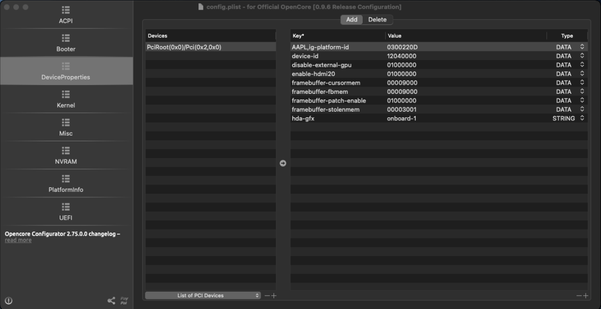

conf.png: Config dosyası Ekran kartı ayarı

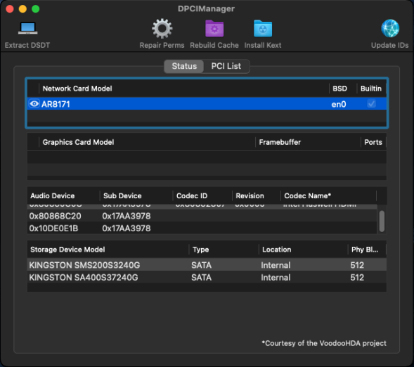

DPCIManager-Status.png: Ne olduğunu bilmiyorum bir yerlerde görmüştüm ekleyeyim dedim
SysInfo-Graph-Display.png: Sistem bilgisinde ekran kartı
IOReg.zip: İçinde IORegistryExplorer-2.1 programıyla elde edilmiş bilgi dosyası var.

HD4600 Sonoma desteklemez. (Skylake altı işlemcilerin dahili grafikleri için de geçerlidir) Yama olmadan kurabileceğiniz son sürüm Monterey'dir.
Sonoma üzerinde HD4600 tanıtmak istiyorsanız OCLP kullanmanız gerekecek. OCLP kullanabilmek için ise bazı özel boot komutlarına ihtiyacınız olacaktır ve aynı zamanda da SIP Disable durumunda olmalı. Ancak dahili grafiğin yamalı olması uygulama geliştirme için size yeterli desteği sağlar mı denemek gerekir.

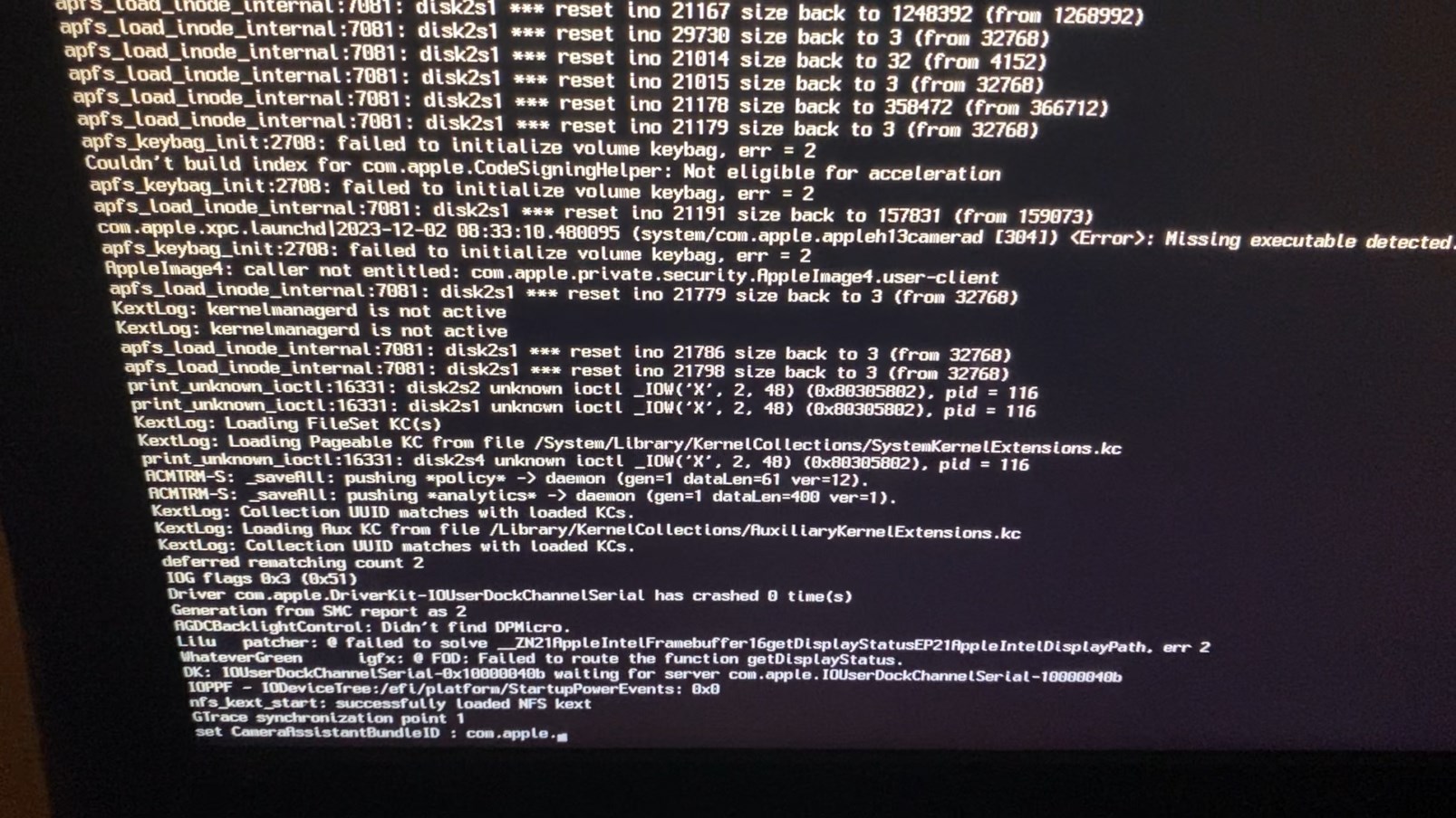

İşlemlerin ardından yeniden başlattı NVRam reset yapıp sistemi açmaya çalıştığımda aşağıdaki ekranda bir iki saniye bekleyip reset atıyor. Sonoma olmayacak galiba. Zaten en yenisi olsun mantığıyla seçmemiştim bahsettiğim videoda onu anlattığı için seçmiştim bir de o videodaki kişide de 4600 ekran kartı vardı fakat kurulum sonunda onunki de 7mb olarak görünüyordu. Videoya yorum olarak yazdım buraya yazmadan ve araştırmalara başlamadan ama yorumu beğenmek dışında bir aksiyon göstermedi, Ben onun Efi dosyaları ile sadece raw dosyasını değiştirerek Monterey kurmayı deneyeyim en iyisi.
"Not: Sistem Kernel Panic verirse ki olabilir çünkü OCLP aslında gerçek Mac'ler içindir paniklemeyin -x komutu ile güvenli mod ile açılıp yama geri alınabilir" Kurtarmaya çalışacağımdan değil de bilgi olsun diye öğrenmek istiyorum buradaki -x komunun girileceği "güvenli mod" recovery'de ki terminal ekranından farklı bir şey mi? Yani windowsdaki ne benzer tuş kombinasyonuyla filan mı açılıyor?

Config.plist Boot komutları içerisine eklenen -x sistemi güvenli mod ile başlatır.
Güvenli mod, sistem çökmesi veya diğer çeşitli sorunlarla karşılaşıldığında kullanıcıya temel bir çalışma ortamı sağlar. Güvenli mod, sistemi çalıştırmak için gerekli olan en temel sürücüleri yükler ve gerekli olan tüm sistem servislerini kapatır.

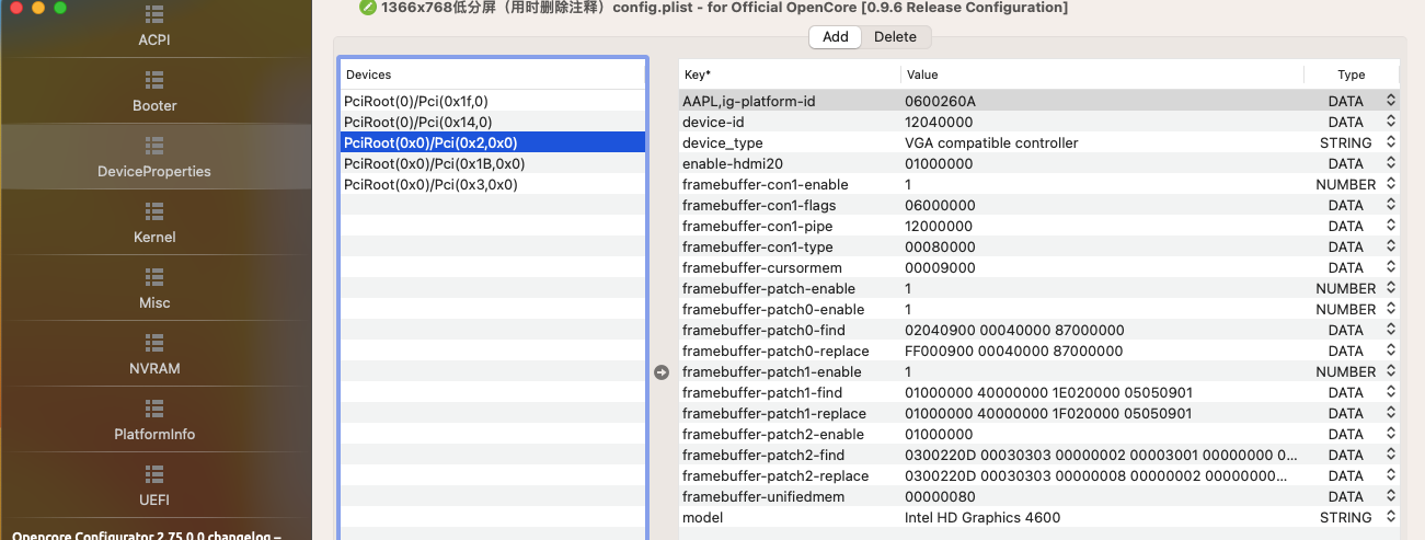

Hayır doğrudan tanımaz. Tanıması için DeviceProperties içerisine yama gerekir. Sizin kullandığınız plistte HD4600 için yama yapılmış. Ancak hatalı ya da eksik yapılmış olabilir. 1536 olarak görüyor ve şeffaflık yoksa yamada hata veya eksiklik vardır.
Eklediğim plistin görseldeki HD4600 yamasını kendi pistinize taşıyın ve NVRam Reset yaparak sistemi başlatın.
Yedek EFI almayı unutmayın.
Ya da buraya ekleyin kullandığınız plisti, yamayı değiştirelim.
Eğer ilk mesajdaki EFI kullanılıyorsa ekli olanla deneyin. NVRam Reset unutmayın.

Ekran görüntüsünde üstteki Çince yazıyı görünce aklıma daha önce gördüğüm şurası geldi. Ben denemeler yaparken buradan sadece config doyasını alıp filan deniyordum haliyle hata veriyordu. Şimdi ise tüm klasörü EFI olarak atınca çalıştı hatta ses bile geldi ekran 2048 ve şeffaflık efektler normal sadece wifi ve bluetooth yok gibi. Demek ki Y510p'ler arasında da fark var bu arkadaşta başka donanım var.
Bir diğer durumsa bunun Boot menüsü diğerleri gibi görsel değil text modunda sol üstte menü ve NVRam reset seçeneği yok. Ben iki efiyi harmanlayarak bir şeyler yapmaya çalıştım ama başaramadım :) Neye şimdilik böyle de kalabilir.
Yine bir diğer konu bu arkadaşın paylaşımlarında diğerleri düşük boyutluyken Ventura için 500mb civarlarında bir içerik daha var acaba onunla Ventura da çalışır mı denesem mi bilemedim. Belki Sonoma için de paket yapar.
Visual Studio XCode 13,4 istedi onu da Monterey desteklemiyormuş :(
Ben o Çince paket veren arkadaşın paketiyle önce Sonoma sonra Ventura deneyeyim bakalım olacak mı?
Şu mesajdaki denilenleri yapınca 1536 olarak gördü ve şeffaflık geldi. @strangerone sizin dediğinizde pack işleminde gui pşanı seçmiştim, buradakinde diğer AutoPkg olanla yaptım. Şimdi Sonoma çalışıyor grafikler normal gibi ses wifi blutooth yok ve klavye mouse'da gariplik var onlarla belki sonra ilgilenirim. İlgilendiğiniz için teşekkürler.
