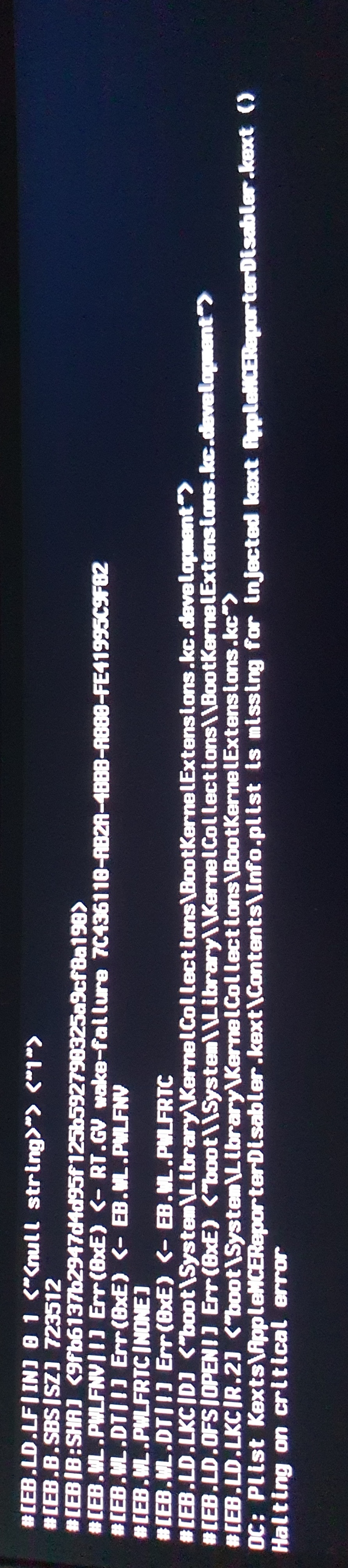

Hocam başta ekteki hatayi verdi kapadim actim sonrasinda applemcerdisablerkext hatasi verdi
Birdaha kapadim actim mac os sectim bu sefer imaj dosyasi bulunamadi dedi bir daha macos seçtim gene applemcerdisablerkext hatasi verdi
Birdaha yeniden baslattim uefi den flashi sececektim ki flash gorunmuyor artik ama windows ta gorunuyor bir daha balenaetcher ile yazdircam
Applemcerdisablerkext hatasi

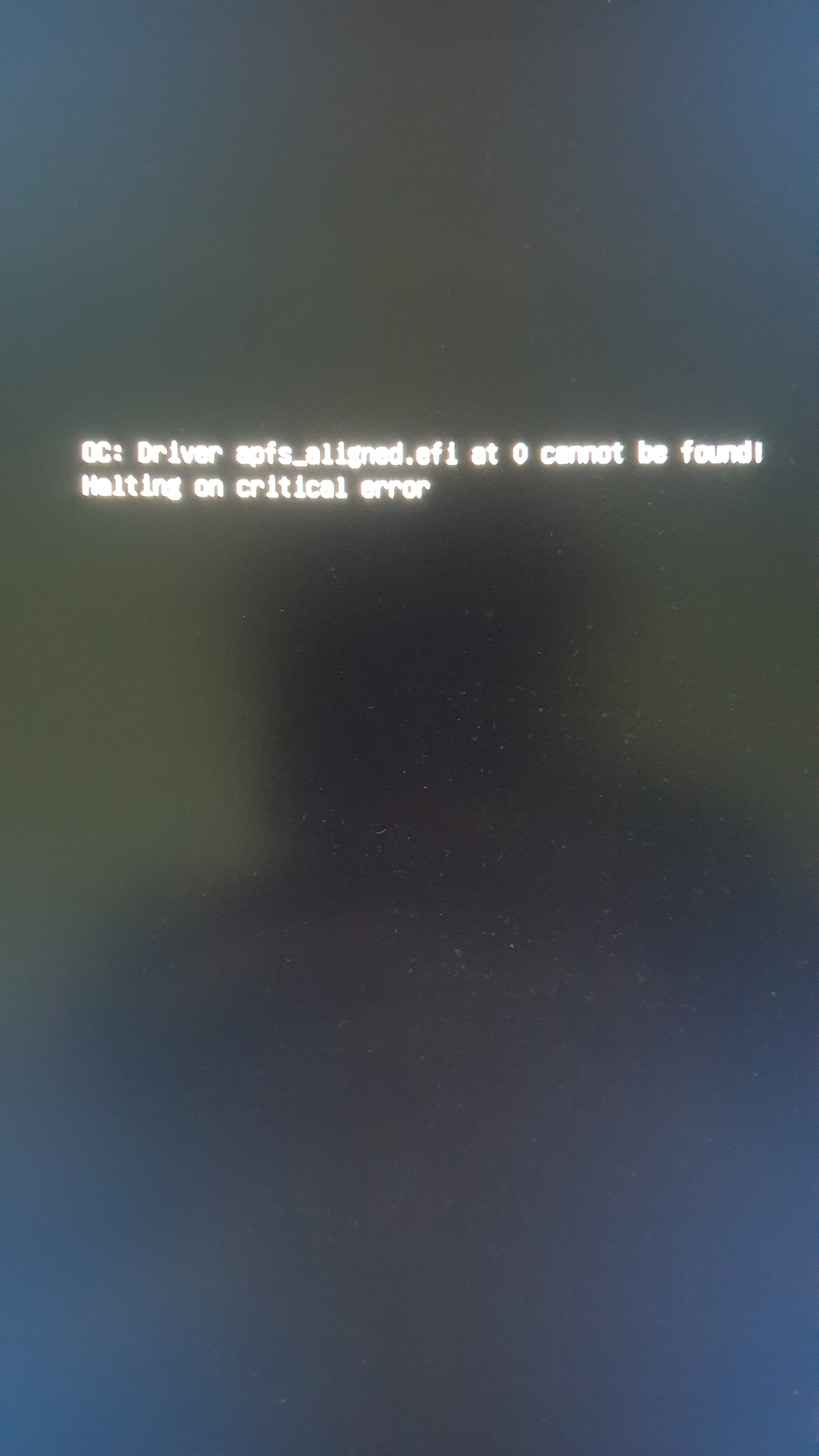

Görselde yazan drivers klasörü içerisinde apfs_aligned.efi dosyasının bulunamadığı.
10 Şub 2026
24
10
kapatıp açınca apfs : .................................... succesed yazıyordu yani başarılı
nokta koyduğum yerler ne yazdığını hatırlayamadığım yerler oradada bişeyler yazıyordu
efi klasörüne baktım F:\EFI\OC\Drivers yolunda var

AppleMCEReporterDisabler.kext
hatası veriyor görüntü yukarı da vardı
