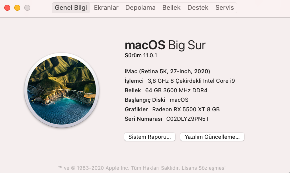

Bunların Dışında ise güç yönetimi CPUFriend Kextini yüklerken dahil tutmuştum ve İntel Power Gadget yüklediğimde bilgilendirmeler sorunsuz tarafıma sunuldu görsel ekledim. Bu alanda sizi rahatsız eden yada yanlış çalışan bir durum var ise lütfen belirtin.
Gadget Görseli Bu durumda yeterli değilse lütfen isteklerinizi belirtin;

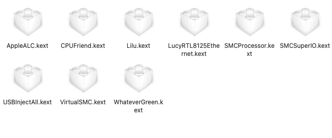

Ayrıca Kext Klasörü Görselim;

Buda yükte olması şekliyle bilgilendirme görseli.

Hiç sorun yok, sistemini güncel tut ve Hackintool ile kextleri bootloaderı güncel mi kontrol et. security kısmında dmgload kısmında any veya disable yapabilirsin. Fazla Kext göz çıkartabilir. USB port yaması yapabilirsin belki USB portlarında sorun yoksa kalabilir.
