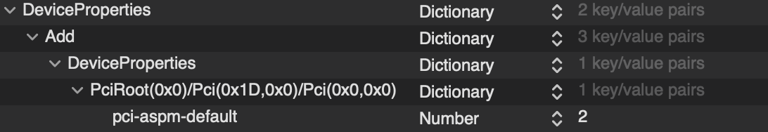

Dahadüşük modlarda ASPM güç yönetimi uygulamak için devices properties içerisine bu kodu ekleyebilirsin.
Paylaştığın görsele göre pciRoot yolu ile birlikte cihaza bu şekilde daha düşük güç yönetimi uygulanabilir:
<key>DeviceProperties</key>
<dict>
    <key>PciRoot(0x0)/Pci(0x1D,0x0)/Pci(0x0,0x0)</key>
    <dict>
        <key>pci-aspm-default</key>
        <integer>2</integer>
    </dict>
</dict>
Değerde belirttiğim 2 ile L1.1 veya L1.2 düzeyinde daha düşük güç yönetimi uygular.
Yapılandırma dosyanda bu şekilde görülmeli:
Bu sorun için aklıma gelen yöntemlerin hepsini belirttim. Eğer hiç biri senin için işe yaramıyorsa belki de ısınan donanım disk değildir.
