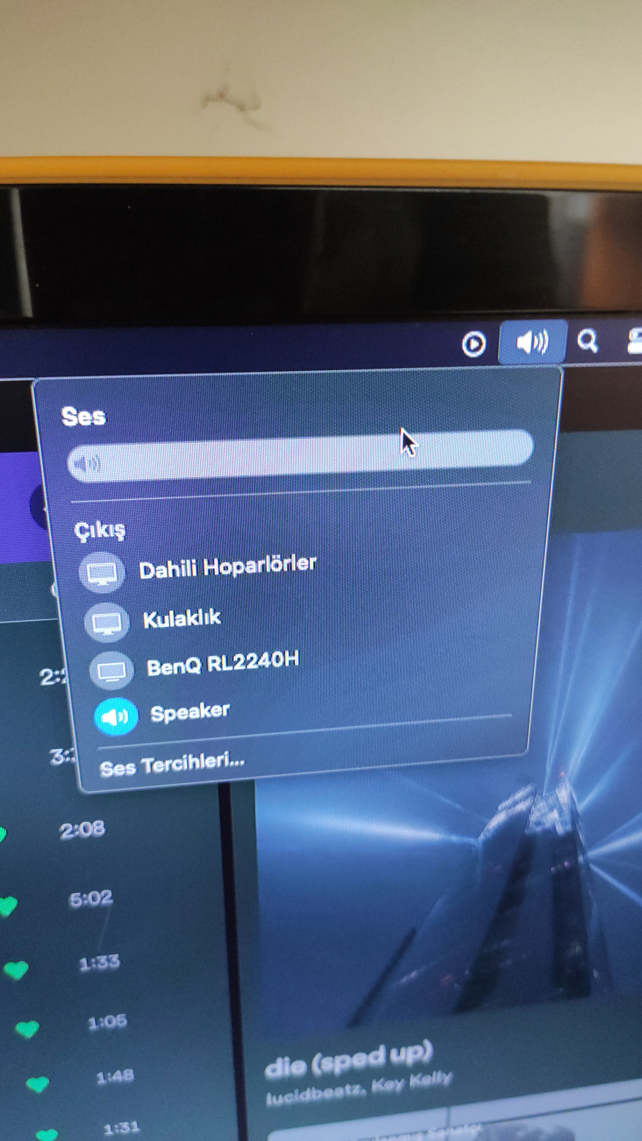

Merhabalar Creative Sound Blaster THX SB1090 ses kartını satın aldım. Bu gün kargom geldi ve bilgisayarıma taktığımda Big Sur işletim sistemim Mac os uyumlu olduğu için otomatik olarak tanıdı sorunsuz çalışıyor ama ses yönetimine izin vermiyor. Üstündeki ses yönetimi potansiyometresinden de ayar yapılmıyor ve sistem kapanıp açılınca ses aygıtı tekrardan Kulaklık çıkışına dönüyor kesin bir çözümü var mıdır. Şimdiden teşekkür ederim.

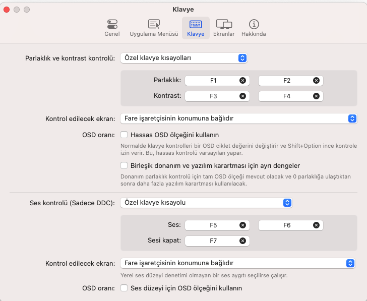

Uygulamayı indirip deneyin. Hem Ses Kontrol hem de monitör parlaklık ayarı için kullanmayı deneyin. Uygulamalar içerisine atın sağ tık çalıştır deyin. Tercihler bölümünden hem ses hem de parlaklık için tuş atayın.
Tepkiler: mustaakrml_

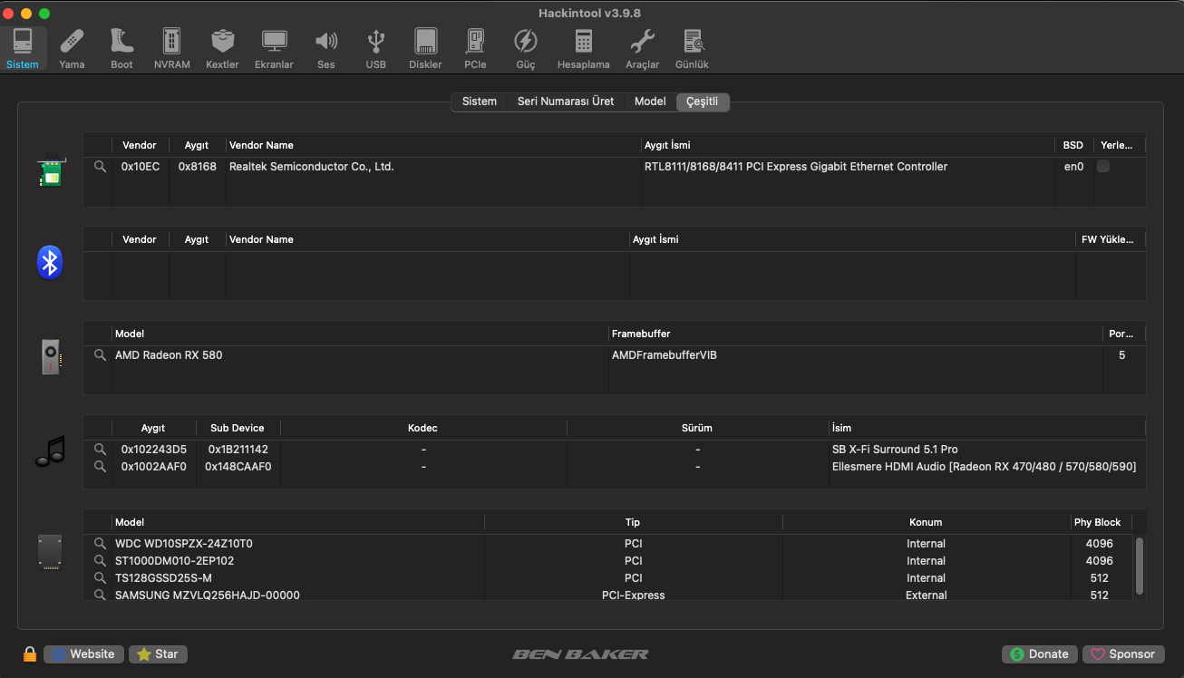

Hackintool ile sistem > çeşitli sekmesinin ekran görselini paylaşır mısınız?
