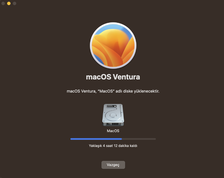

39 Mb olarak gözüküyordu dosya. Ben de gibMacOS üzerinden indiriyorum şimdi. Normal olarak yüklemezse yine sıfırdan kurulum yaparım. EFI işini hallettik sonuçta.
Bir de hala ARGB takılmasına çözüm bulamadım. Sadece MacOS açtıktan sonra oluyor bu sorun. Başlarda düzgün çalışıyor sonra bir renkte takılı kalıyor. Komple elektriği kesip yeniden açınca anca düzeliyor.
csr-active-config 00000000 otomatik düzeltme car olarak çevirmiş
USB'ye yeni Ventura sürümünü yazdırdım. Ancak o şekilde güncelleyebildim. Monitör hala 60Hz değerine sahip ve yükselmiyor. Uzun süredir ama çok şükür fanların ARGB sinde sıkıntı yok. Şu anda usb port yaması kaldı onu yapacağım. Bir de monitörün Hz değeri hariç sıkıntı yok gibi gözüküyor. Bu güncelleme işine de kesin çözüm lazım her güncelleme de USB'ye yazdırıp yapmak zaman alır.

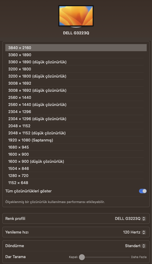

Ventura'da şu an 3 problemim var gibi gözüküyor. Birisi 4K çözünürlükte 60 Hz üstüne çıkamıyor olması. Diğeri otomatik güncellemeyi henüz yaptıramamış olmam. Ancak gibMacos ile indirip create install media ile USB hazırlayıp o şekilde güncelleyebildim. Yeni güncelleme geldiğinde artık bu son yüklemeden sonra düzelip düzelmediğini görmüş olacağız. Son olarak da USB port yaması kaldı. Son iki sorun şu an çözüldü gibi diyebiliriz. Sadece monitördeki yenilenme hızı sorununu çözemedim. Bunlar dışında başarılı bir kurulum oldu. Bir çözüm bulunursa haber verirseniz çok mutlu olurum. Yardımlarınız için tekrardan teşekkür ediyorum.😊
Hz sorununun sebebi Display Port imiş. Catalina'dan sonra DSC bozulmuş. Bu yüzden sorun oluyormuş. HDMI girişiyle Windowsta 4K 144 Hz, Ventura'da da 4K 120 Hz alabiliyorum. Display Port yerine HDMI kullanmak gerekiyormuş demek ki. Bu da birilerine faydalı olabilir burada dursun.

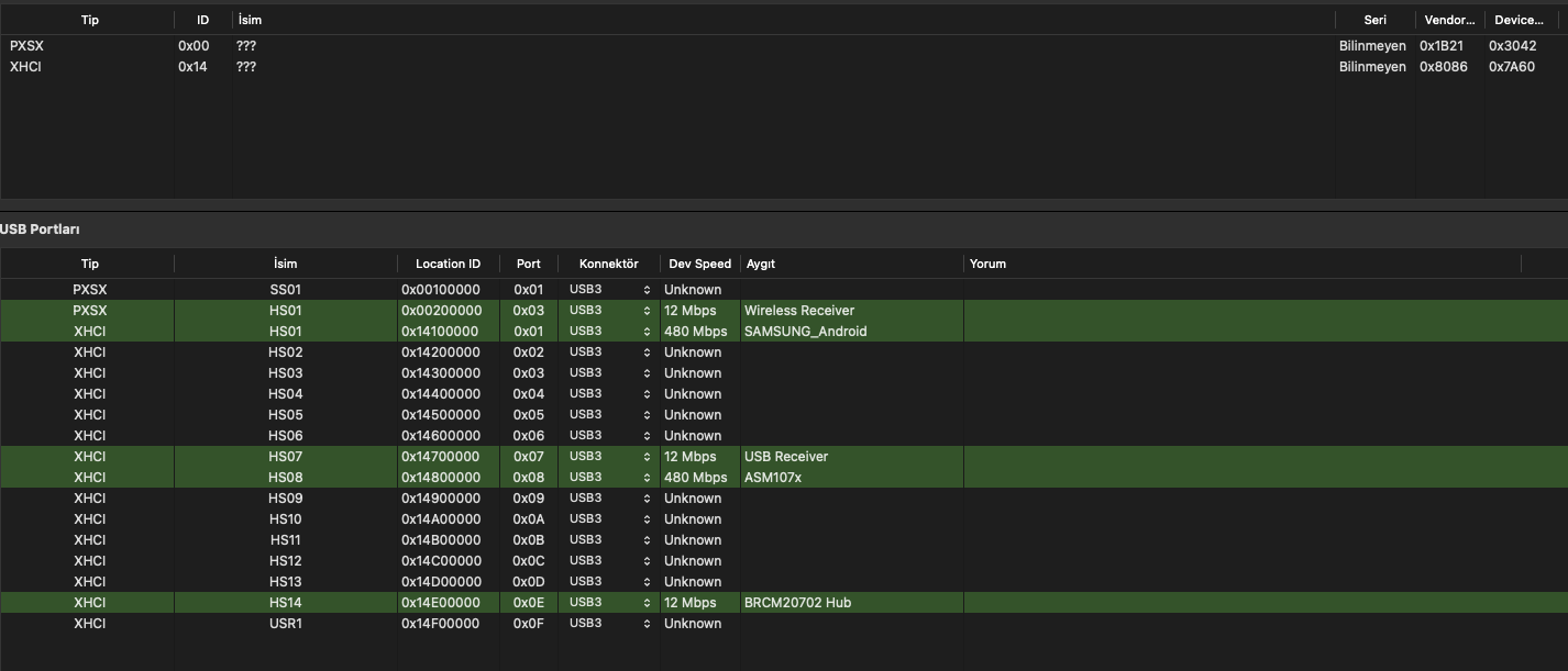

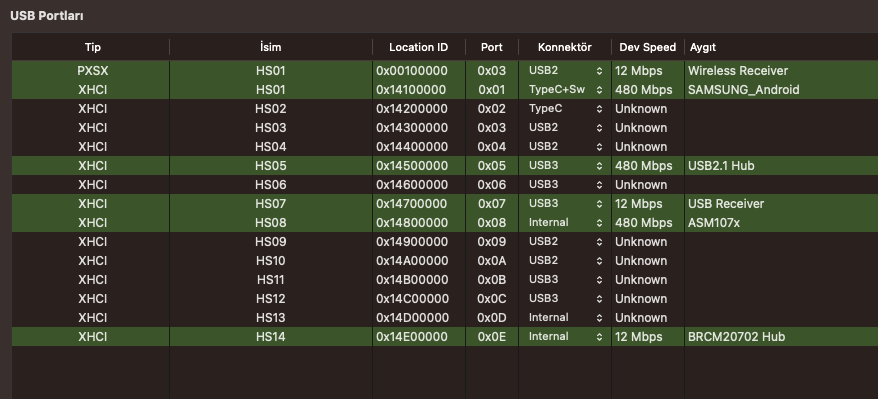

USB yamasını yaptın mı? Son config atar mısın?
Şimdi bitirdim onu da senin videodan izleyip. O da gayet güzel çalışıyor. Video çok yararlı oldu. Teşekkürler tekrardan.:)
Videodaki gibi usb2 seçmiştim ben ama ilk seferde tam olmadı. Nvram reset ile yeniden başlattığımda yaptıklarım çok değişmişti. Ben de bir daha yaptım.
Birincisi böyle oldu.
İkincisi de bu şekilde düzeldi şimdi.
Geriye sadece fanlar ve güncelleme işi kaldı gibi duruyor.

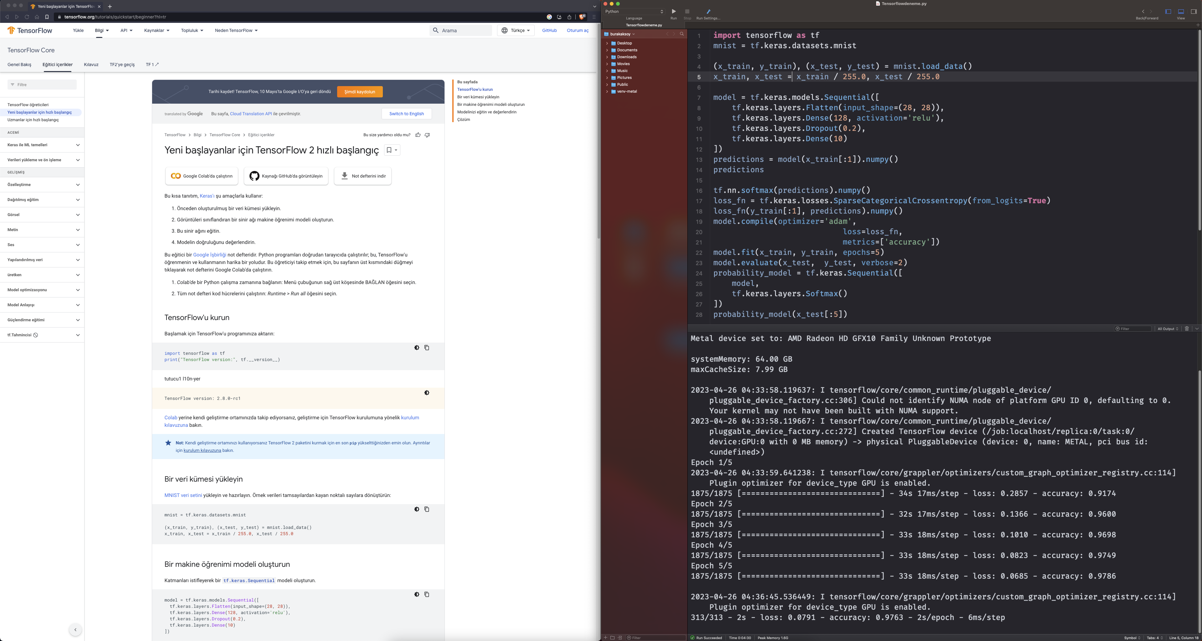

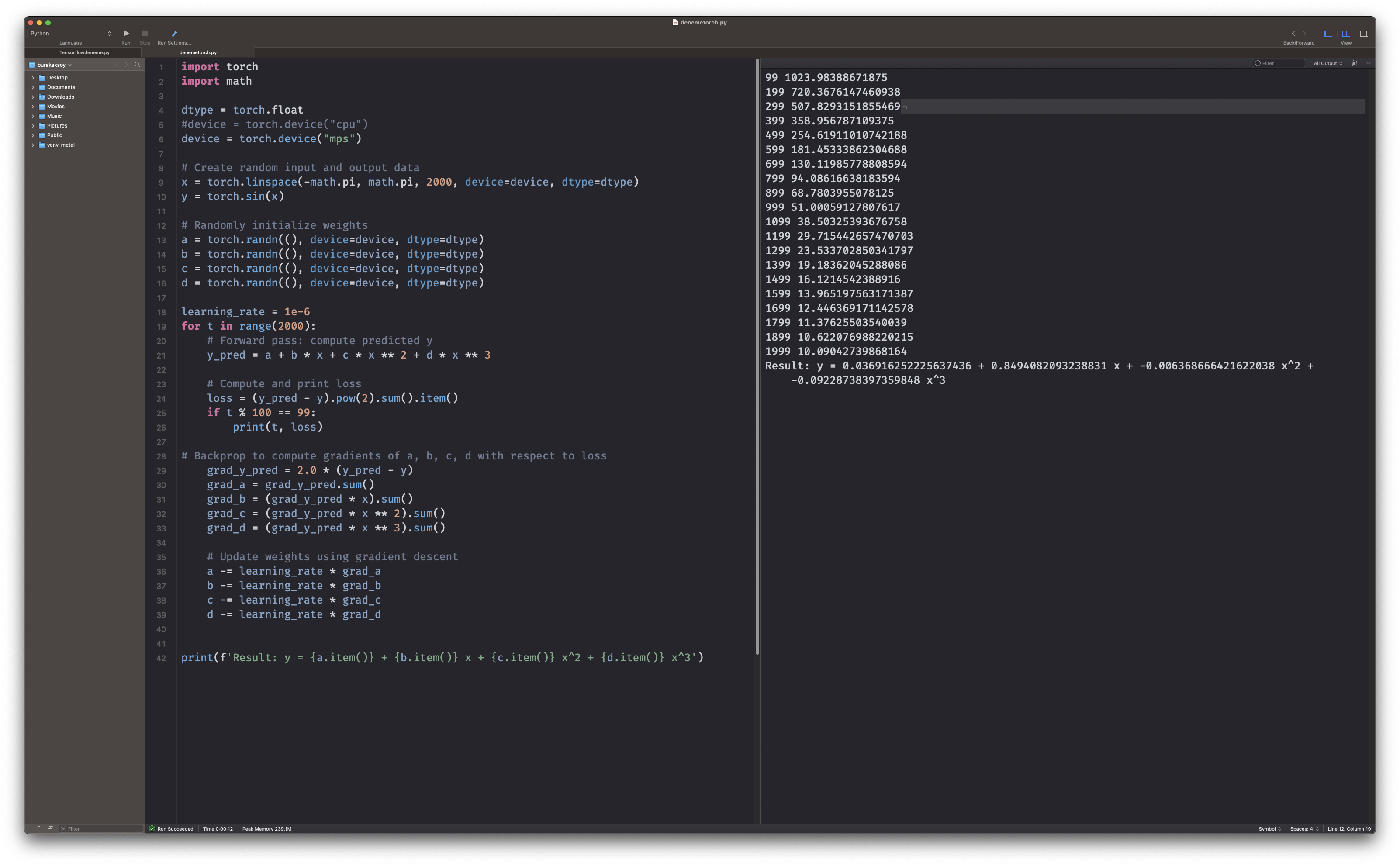

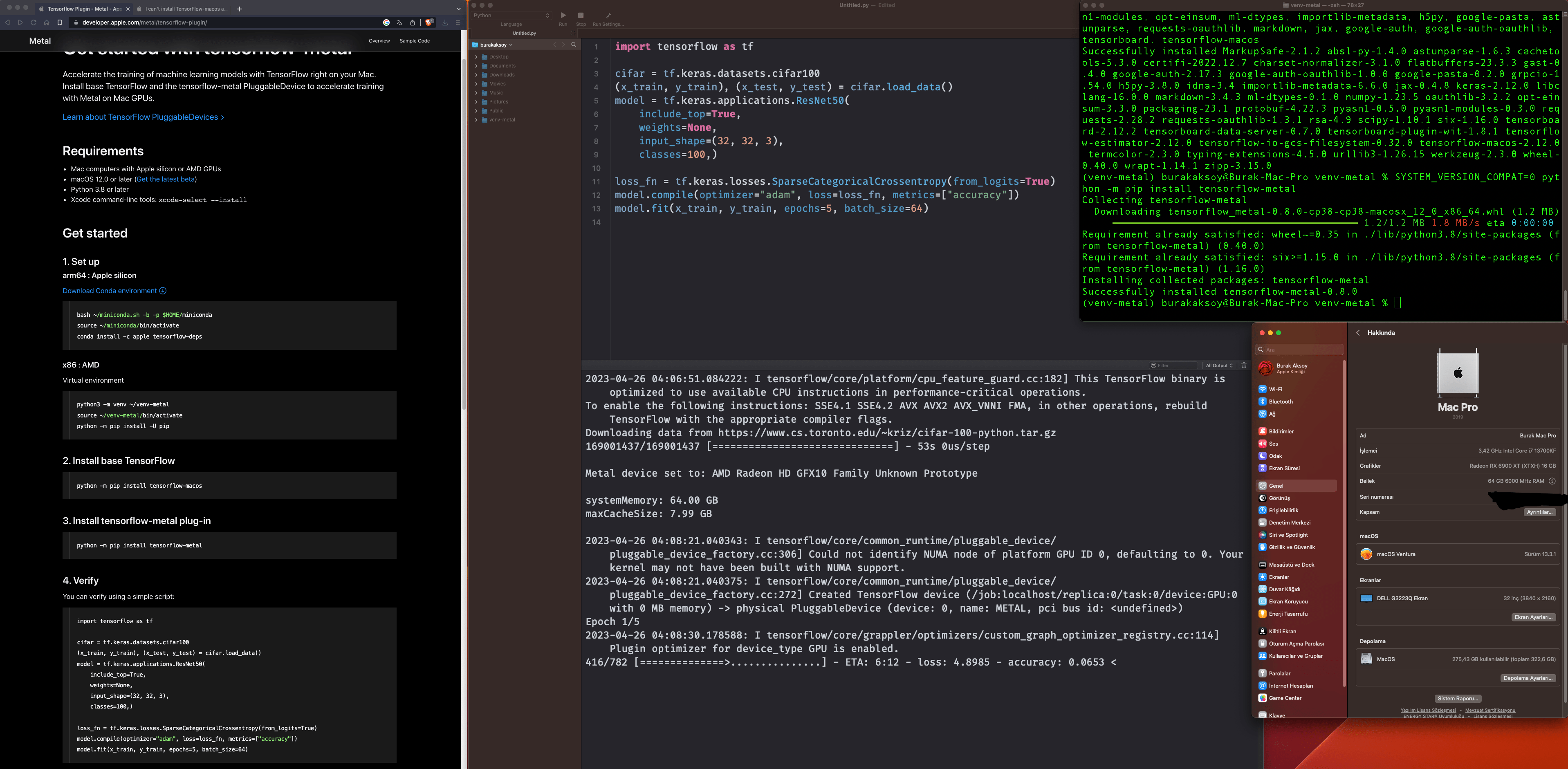

Bu arada da biraz test sürüşüne çıktım. Şu anda RHEL 9.1 , Ubuntu 22.04.2 LTS , Windows 11 , Ventura 13.3.1 aynı anda yüklü duruyor. Windows'u oyun, anakart ve ekran kartı vb. şeyler için kullanıyorum. RHEL Oracle Database ve ROCm + HIP ile Pytorch için kullanılıyor. Developer olarak kaydoldum sitelerinden bu şekilde ücretsiz indirebildim. ROCm 'in tam desteği hala yok maalesef ama HIP SDK desteği gelmiş 6900 XT için. O yüzden denemek istedim. Ubuntuda da docker üzerinden Pytorch çalıştırmayı başardım ama ona ihtiyacım kalmadı. RHEL'de direkt sorunsuz çalıştı çünkü. Ubuntu yerine artık başka işletim sistemleri deneyebilirim belki ya da EXFAT olarak formatlayıp ortak veri bölümü yapabilirim. BSD de denemek istiyorum bir o kaldı galiba denemediğim.😅 Tensorflow'un da Mac'te düzgün çalışıyor olması çok iyi oldu. Python 3.8.10 sürümünü ekstra olarak yükledim. Çünkü hata veriyordu ilk başta. Apple'daki tensorflow rehberine göre gittim ondan sonra. Sadece yine komutların başına tırnak işareti olmadan "SYSTEM_VERSION_COMPAT=0" ekledim. Böyle yapınca venv ortamında düzgünce yüklenip çalışmış oldu. Pytorch da denedim ama mps ile çok verim alabildim mi pek anlamadım. Çünkü cpu ile yaptırınca iki hat hızlı oldu onda. Tensorflowun macteki performansı beni şahsen mutlu etti.
Birinci foroğraftaki deneme çok uzun sürecekti iptal ettim o yüzden diğerine geçtim onu hızlıca tamamladı.
Bu da pytorch denemesiydi.

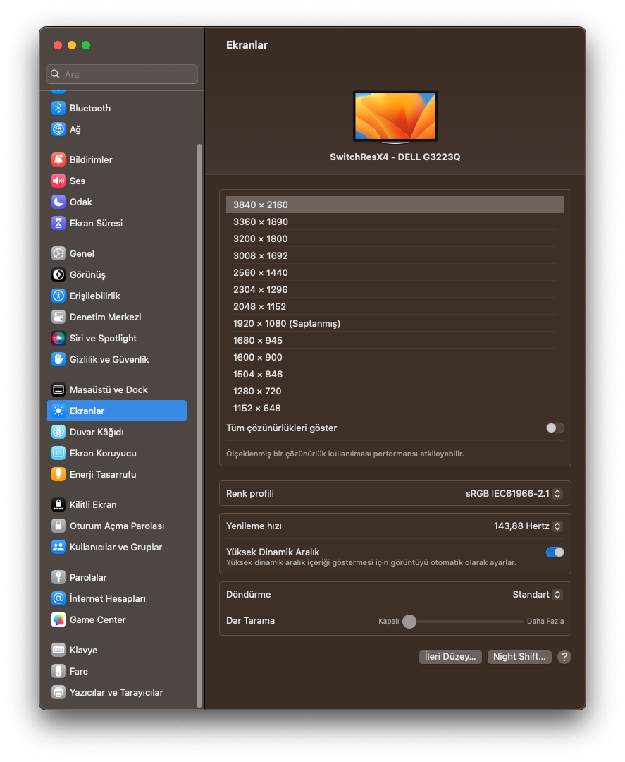

Çok enteresan bir şey oldu. 😅 SwitchResX uygulaması ile denedim HDMI üzerinden ama başarılı olamadım. Şimdi de display port kablosuyla bir daha denedim. Bu sefer 143,88 Hz olarak kendi kendine görmeye başladı. Ekran kartında ikinci display port kısmında bağladım. Monitörde ise bir tane var. Yine aynı yere taktım. Demek ki ekran kartında ikinci yere takmak gerekiyormuş. Ya da bu uygulama kendisi başaramasa da Mac'in algılamasına vesile oldu. Ne olduysa da çok şükür oldu. 😅
