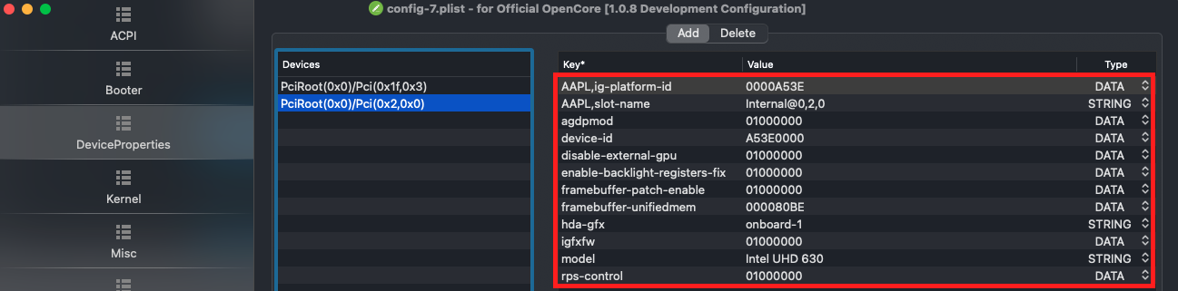

Dahili grafik çalışmıyorsa (yama doğru değilse) siyah ekran oluşur.
Tahoe için sisteme uyumlu bir UsbMap/Port.kext ile Usb haritalandırma yapılmamışsa siyah ekran oluşur.
Daha önce açtığınız konu ile ilgili ekran yaması paylaşmıştım. Geri dönüş olmadığı için işe yarayıp yaramadığını bilemiyorum.
Aynı yama ve uyumlu bir UsbPort.kext ile deneyin.

Yani bu yama ile tam olarak ne yapmalıyım? Bu plist sonomaya ait tahoeye uyumlu hâle nasıl getireceğim?
19,215
9,839
Config.plistinizde DeviceProperties altındaki ekran kartı yamasını görseldeki yama ile değiştirip NVRam Reset yaparak deneyeceksiniz.
Hata verme olasılığına karşı yedek EFI bulundurun.

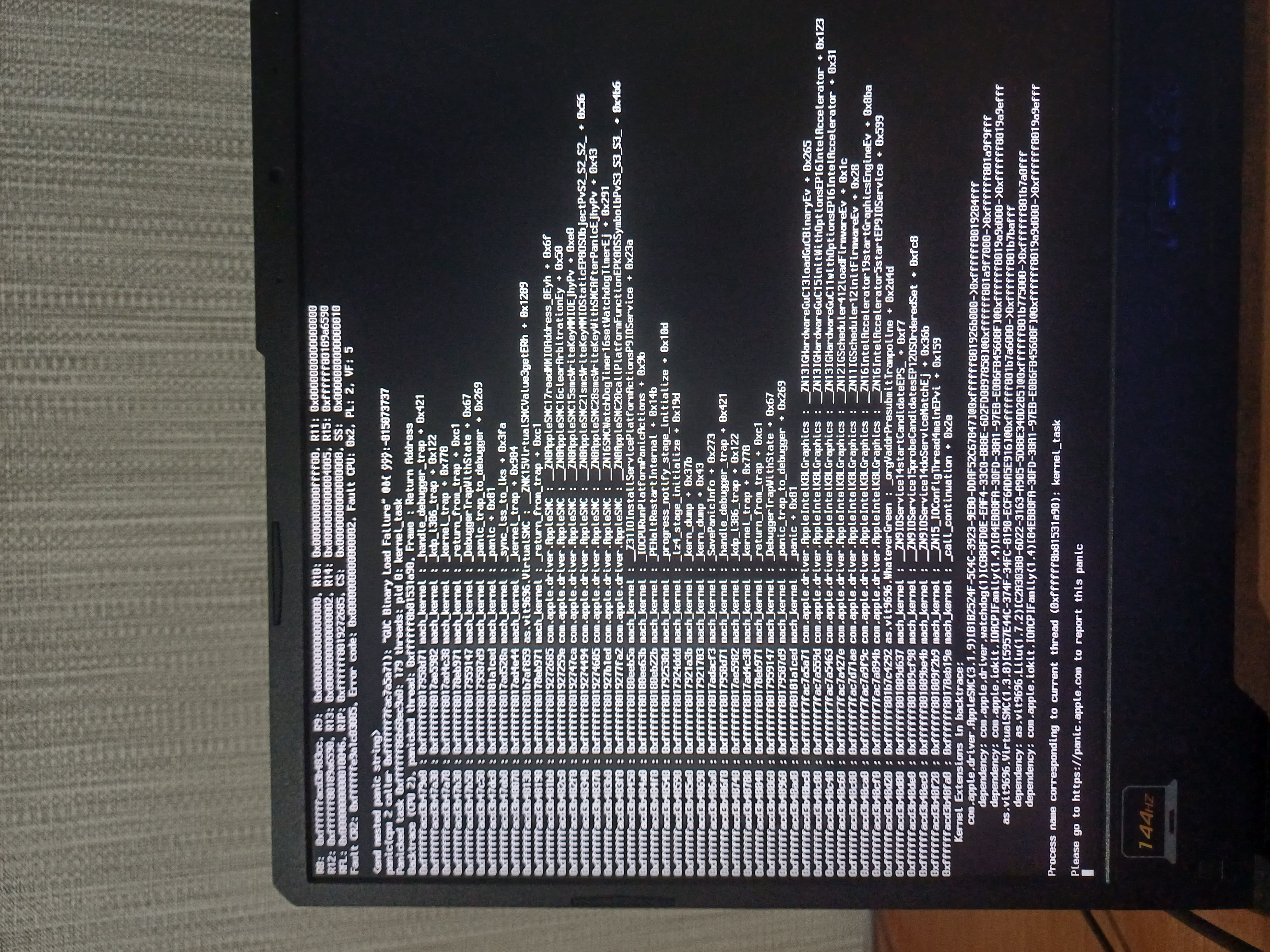

Hackintosh sistemlerde karşılaşılan Fault CPU: 0x2 (veya Fault CR2 / Kernel Trap) hatası, genellikle bellek (RAM), MMIO (Memory-Mapped I/O) eşleme ayarları, ACPI düzeltmeleri veya OpenCore config.plist konfigürasyonundaki uyumsuzluklardan kaynaklanır.
Bu hata tipi bellek (RAM) kararsızlığına veya modül uyumsuzluğuna işaret edebilir. RAM'leri tek tek test etmek gerekebilir.

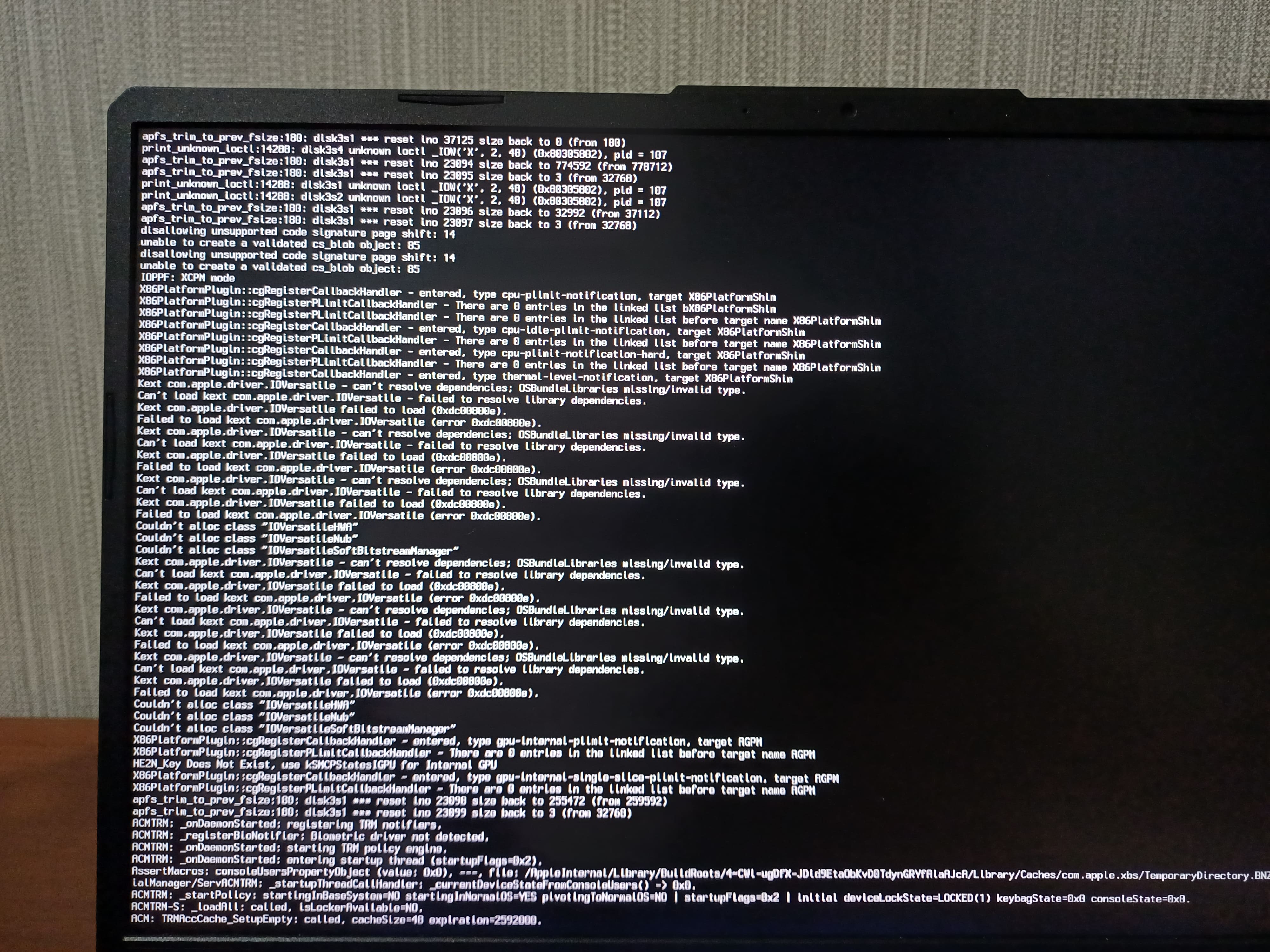

Trimm döngüsü hatası alıyorsunuz. Disklerin biri/birkaçı denetimin uzamasına neden oluyor o satırda bekliyor ve zaman aşımı devreye giriyor.
Ekli config.plist ile deneyin bakalım bu döngüyü atlayacak mı. NVRam Reset unutmayın.
Kullandığınız disk teknik olarak hackintoshlarda APFS TRIM uyumsuzluğu ve boot süresinin uzaması riski barındıran bir modeldir

11. mesajdaki hataya geri döndünüz bu durumda. Aynı hatayı gösteren görseli paylaşmıştınız o mesajda.
İki görsel de aynı.
Bu durumda ilk mesajınızda kurulumu başarıyla tamamladığınızı söylediğiniz EFI klasörü ile kuruluma devam edeceksiniz.
Ekran kartı için de farklı yamalar deneyeceksiniz.
