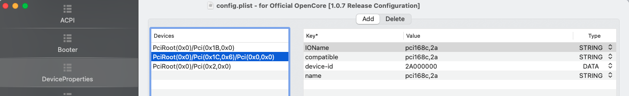

Bir AR9285 Wifi kartı için giriş örneği:
