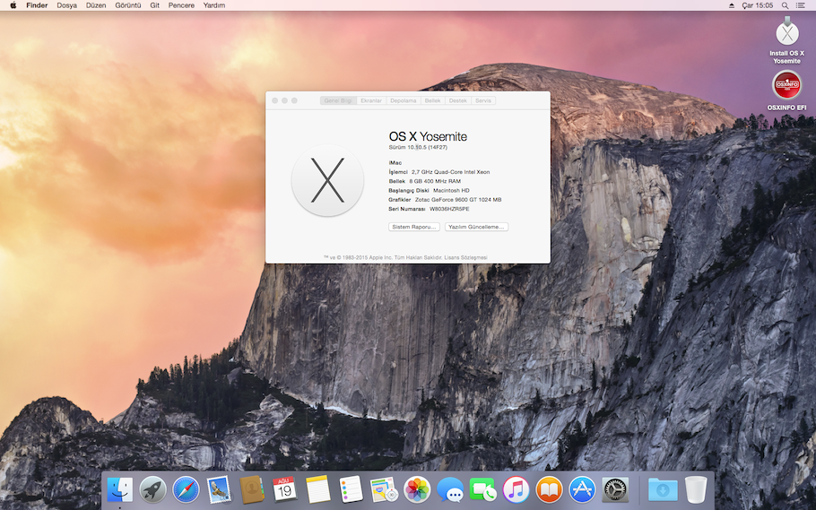

Amaç:
Cihazın eski bir cihaz olması sebebi ile hem cihazımın hangi işletim sistemine kadar çalıştıracağını öğrenmek hemde hazırladığım imajları test edebilmek.
Cihazımın şu ana kadar ki desteklediği sürümler
10.9.5 OS X Mavericks
Sistem Özellikleri:
  • İşlemci: Intel® Core™2 Quad Q8400
  • Anakart: Gigabyte GA-G41M-Combo
  • Grafik Kartı: Nvidia 9600 GT
  • Bellek: 8GB DDR3 800 MHZ Bellek
  • Disk: 500 GB HDD
  • Ses: VIA VT1708S
AŞAMA AŞAMA KURULUM:
10.10.5 OS X Yosemite (14F27) Created By KaoS.raw.zip dosyasını indirdikten sonra Balena Etcher programı ile 8GB'lık USB'ye yazdırdım..
Hazırlamış olduğum USB'nin OSXINFO EFI isimli bölümü windows üzerinde görülmekteydi ve bu diskin içerisine girip EFI klasörü içerisinde bulunan OC klasörüne girdim. İşlemcime uygun olan 006 - Masa Üstü - Penryn(Core2 Serisi).plist dosyasının adını config.plist olarak değiştirdim. İmaj içerisinde MBR yaması olmadığı için tüm diskimi silmem gerektiği için bios ayarlarımı sıfırlayıp USB belleğim ile sistemi başlattım.
İlk hatayı tam bu sırada aldım. Tam OpenCore menü gelecekken monitörde görüntü gitti bunun sebebi config dosyası içerisindeki görüntü çıkış çözünürlüğü monitörüm tarafından desteklenmiyordu. Config dosyamı herhangi bir metin editörü ile açıp UEFI->Output->Resolution altında bulunan Max değerini cihazımın destekleyebileceğini düşündüğüm 1280x1024 olarak değiştirip kaydettim.
Sistemi tekrardan USB bellek ile boot ettikten sonra OpenCore menü karşıma geldi. Kurulum yapacağım bölümü seçip verbose kurulum ekranının gelmesini beklerken yeni bir hata oluştur. Bu sefer tam kurulum ekranı gelecekken ekran görüntü vermeyi kesti. Nvidia ekran kartı ile alakalı olabileceğini düşünerek tekrar config dosyamı herhangi bir metin editörü ile açtım ve NVRAM->Add->7C436110-AB2A-4BBB-A880-FE41995C9F82->boot-args içerisine "nv_disable=1" komutunu girerek kurulumda Nvidia ekran kartımı devre dışı bıraktım.
Sistemimi yeniden USB ile boot ederek kurulum ekranına sorunsuzca ulaştım. Kullandığım imaj MBR desteği içermediği için Disk İzlencelerini açarak diskimi GUID Mac OS Genişletilmiş Günlüklü (HFS+) olarak biçimlendirdim. Disk izlencesinden çıktıktan sonra tekrar ana menüye döndüm ve OS X Yükle seçimini yapıp sözleşmeyi kabul ettim ve az önce biçimlendirdiğim diski seçerek yükleme aşamasına geçtim. Tam aradan 15-20 sn geçmişti ki ekranda "OS X Yosemite Uygulamasının bu kopyası doğrulanamıyor. İndirme sırasında bozulmuş veya değiştirilmiş olabilir." şeklinde bir uyarı belirdi. Gelen uyarıya tamam diyerek tekrar OS X İzlenceleri (ana sayfa) sayfasına döndüm. Hemen üst menüden "Terminal İzlencesini" açarak date komutunu girdim ve saat tarihimin güncelliğini kontrol ettim saat ve tarih yanlıştı date komutu ile güncel saati girerek tarihi ayarladım ve üst menüden "Terminal İzlencesinden Çık" seçerek OS X İzlenceleri sayfasına geri dönüp kurulumu başlattım.
Kurulumun ilk aşaması başka hiçbir sorun vermeden başarı ile bitti ve sistem kendini yeniden başlattı. OpenCore menü geldiğinde sanki bir sorun var gibi duruyordu. Çünkü az önce biçimlendirip OS X Yosemite yüklediğim diskim yada herhangi bir disk OpenCore menü üzerinde görünmüyordu. Bir yerde yanlışlık yapmışımdır diyerek tekrar kurulum diskimi seçtim ama bu sefer beni OS X İzlenceleri karşılamadı bunun yerine kurulumun ikinci aşaması karşıdaydı ve hiçbir sorun vermeden kurulumun ikinci aşaması da bitti. Bende derin bir nefes aldım.
Kurulumun son aşamasında kişisel bilgilerimi girip ayarlamalarımı yaptıktan sonra masaüstü karşımdaydı. Şimdi sıra geldi donanımlarımı tanıtmaya. Hackintool ve OpenCore Configurator OS X Yosemite üzerinde çalışmıyordu. Config düzenlemek için ProperTree, donanımlarımı tespit edebilmek için ise DPCIManager kullandım.
DPCIManager üzerinde ses kartım VIA VT1708S olarak görünmekteydi ve bu ses kartı AppleALC ile çalışmamaktaydı. Bu ses kartını VoodooHDA'nın bir çok sürümü aktif edebilmekte ise de VoodooHDA VT1708S.kext isimli kext bana en iyi sonucu verdi. VoodooHDA VT1708S.kext isimli dosyayı EFI/OC/Kexts içerisine ekledikten sonra config dosyamı ProperTree ile açıp ilgili kexti Kernel altına ekledim ve aktif ettim. Sistemi yeniden başlattığımda ses sorunsuz çalışmaktaydı.
DPCIManager üzerinde ethernet kartım Atheros AR8151 olarak gözükmekteydi ve bu donanım için ise AtherosL1cEthernet.kext yeterliydi. Ses kartında yaptığım gibi AtherosL1cEthernet.kext isimli dosyayı EFI/OC/Kexts içerisine ekledikten sonra config dosyamı ProperTree ile açıp ilgili kexti Kernel içerisine ekledim ve aktif ettim. Sistemi yeniden başlattığımda cihazım sorunsuz şekilde internete bağlanabiliyordu.
Olay geldi esas can alıcı yere. Hatırlarsanız ekran kartım kurulumda sorun çıkardığı için boot parametreleri içerisine "nv_disable=1" komutunu girerek ekran kartını sürücüsüz olarak çalıştırmıştım. Şimdi ekran kartımı tekrar aktif etmem gerekmekte fakat OpenCore bootloader üzerinde Clover bootloader üzerinde olduğu gibi InjectNvidia gibi bir seçenek bulunmamakta. Zaten normal koşullarda da buna gerek yok. Ancak bazı durumlarda enjekte edilecek aygıt DSDT üzerinde aygıt yolu ile belirtilmiyor ise bu sorun çıkabilmekte ve gelin görün ki benim DSDT içerisinde GFX0 (Ekran kartım) üzerinde aygıt yolu bulunmamakta. Bu durumda yapılabilecek işlem bir SSDT oluşturup aygıt yolunu OpenCore bootloadere vermemiz olacaktır. Detaylı bilgiyi ve örnek SSDT dosyasını Dortania'nın hazırladığı sayfadan alabilirsiniz. Dortania'nın hazırlamış olduğu rehberde belirtilen şekilde SSDT-GFX0.aml dosyamı hazırladıktan sonra dosyayı EFI/OC/ACPI içerisine ekledim ve config dosyamı ProperTree ile açıp ilgili dosyayı ACPI içerisine ekleyip aktif ettim. Sonrasında NVRAM içerisinde bulunan boot-args içindeki "nv_disable=1" komutunu kaldırıp sistemi yeniden başattım ve sistem sorunsuz ekran kartımı tanımış olarak açıldı.
