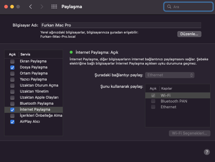

Şöyle açıklayayım. İnternet paylaşma açıkken hangi sürümü kullanırsam kullanayım bilgisayar uyku moduna girmiyor.

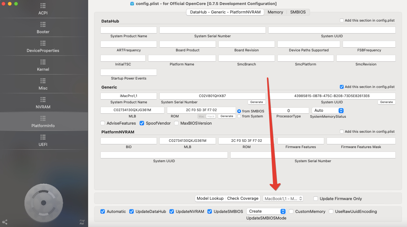

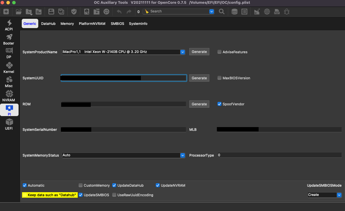

Peki PlatformInfo bilgilerini nasıl değiştirebilirim? Apple servislerinden çıkış yapmam gerekiyor sanırsam?
Platform bilgileri değiştiğinde apple ayrı bir Mac den bağlanıyormuşsunuz gibi algılar böyle durumlarda da siz olduğunuzu teyit etmek için bir sürü şey ister. Apple servislerinden çıkabilir yada offline denemeler yapabilirsiniz. Yine en garantisi bu servislerden çıkmak olacaktır. Birde şu anki config dosyanızın yedeğini ılın mutlaka geri dönüş icap ederse kullanırsınız. Platform bilgilerini değiştireceğiniz yer.

Sorun SMBIOS ile alakalı değilmiş. Aynı sorun Windows'ta da var, internet paylaşımı açıkken bilgisayar uyumuyor.
Sorun açık değil mi zaten? Sen devamlı açık olması gereken bir servisi aktif ediyorsun. Ki bu da ne demek; Sistem uyumamalı ki ben servis vermeye devam edeyim demek.
