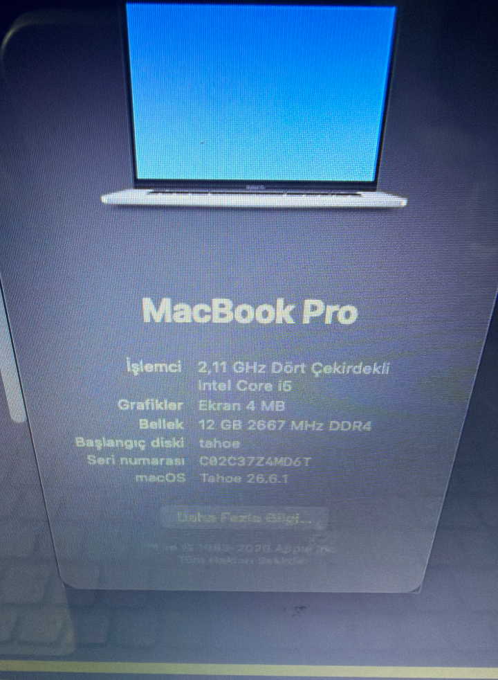

Tahoe'yi kurdum.
Fakat şu an ekran kartını görmüyor. En büyük Problemim bu
Wi-Fi Bluetooth ve seste calışmıyor, touchpadinde tıklama kısmı calışmıyor.
Bilen arkadaşlar yardımcı olabilir mi?
İşlemci i5-10210U
12 GB RAM.
240 SATA SSD.
MX230.
UHD Graphics.
UHD 620 mi GT2 630 mü çözemedim hocam Aygıt Yöneticisi ve Intel'le denetim de sadece UHD yazıyordu.
Ses; Realtek ALC255
Wi-Fi; Intel AC-9462
Bluetooth sadece Intel Wireless Bluetooth yazıyordu donanım kimliği.

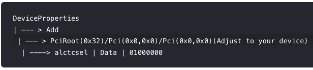

Boot komutları arasına alctcsel=1 ekleyin ve DeviceProperties içerisinegörseldeki girişi ekleyin. Sistemi NVRam Reset ile başlatın Windows-Mac geçişlerinde ses sorunu düzelir.
Ekli dosyayı görüntüle 62130
alctcsel=1 boot argsa mı hocam (nvam kısmında ki)
bir de resimde ki gibi bi 0x32 lik pciroot bölümü yok hocam bende
config burdaki linkte yardımcı olursan çok makbule geçer hocam kanser oldum 3 gündür...

Boot komutları arasına alctcsel=1 eklemek sorun olmaz eklerim.
Ancak DeviceProperties içerindeki giriş kullandığınız sistemin girişi olmalı bendeki Audio Device sizin işinize yaramaz.
Kendi Audio Device yolunu bulup DeviceProperties içerisine girmelisiniz yoksa çalışmaz.

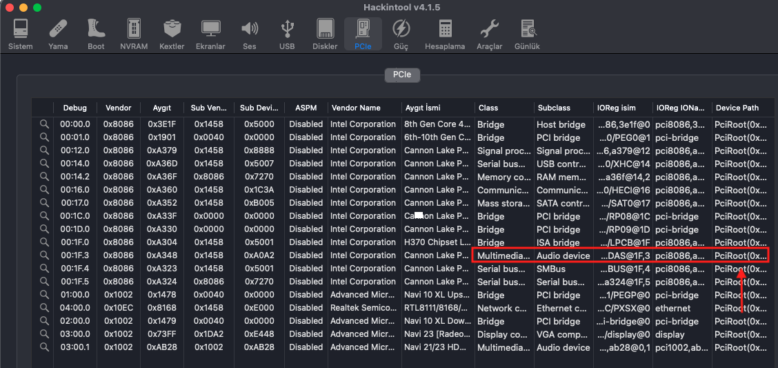

Hackintool indirip PCIe sekmesinden (Device Path) sağ tık ile kopyalayabirisiniz
Ekli dosyayı görüntüle 62131
Hocam yaptım yine olmadi maalesef
